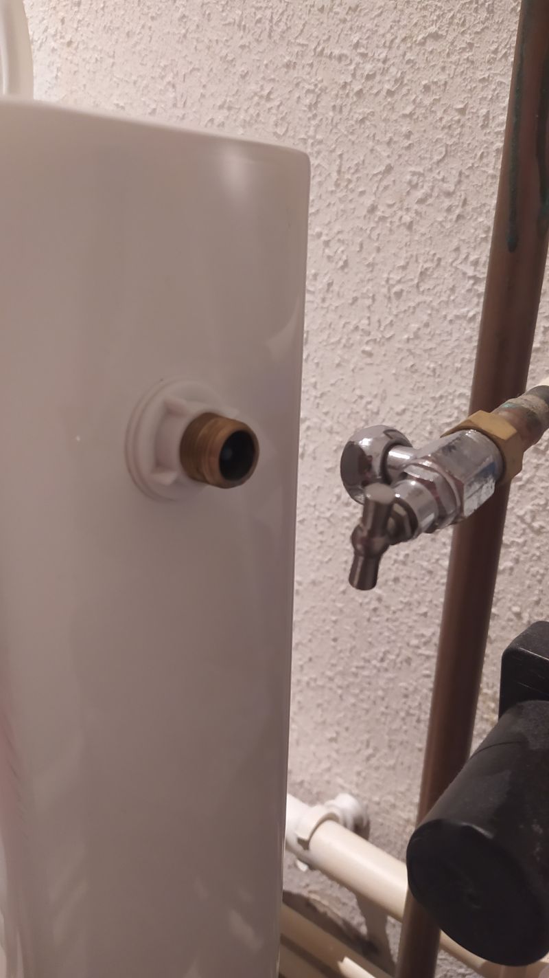

J'ai eu besoin de changer mon WC et pour quelques centimètres l'arrivée d'eau ne "correspond plus" avec la cuvette
Quelle solution simple sans intervention de plombier voyez vous ? J'avais pensé à changer l'orientation du robinet et simplement mettre un flexible entre les deux.
Oui très bien n oubliez pas les joints
Ou une rallonge que vous pouvez couper à longueur. Enfin ça dépend de combien il faut rallonger et si le robinet est dans l'axe.

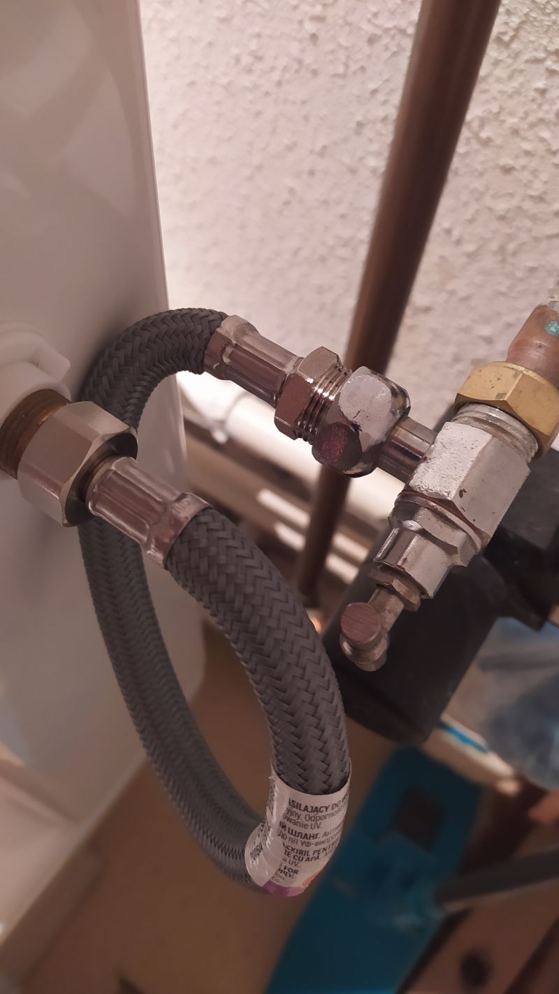

Ca donne ça, simple et efficace, le flexible n'appuie pas tant que que ça sur le réservoir.
Bien joué mec

Exocet a écrit:Bien joué mec
Ca doit en impressionner certains ici
Non en vrai je m'attendais à être plus emmerdé que ça, après oui pour les gens du métier ici c'est le b-a-ba

Tu sais en 18 ans de forum, plus grand chose me surprend ou impressionne. Ct juste pour souligner ta capacité d adaptation et se démerder soi même en urgence.
Après oui c est loin des règles de l' art. Même au final on s en cogne un peu.

Exocet a écrit:Tu sais en 18 ans de forum, plus grand chose me surprend ou impressionne. Ct juste pour souligner ta capacité d adaptation et se démerder soi même en urgence.
Qu'aurait il fallu faire pour faire mieux ?
Faire en cuivre avec une soudure.
Mais je rejoins exocet ça marche comme ça même si les amoureux des finitions feraient avec brasure sur cuivre
Env. 70 message Nord
Vous feriez arriver le robinet pile poil sur l'arrivée du réservoir d'eau (comme c'était le cas pour l'ancien) ?
aze4123 a écrit:Vous feriez arriver le robinet pile poil sur l'arrivée du réservoir d'eau (comme c'était le cas pour l'ancien) ?
Mais non mais c est bien ainsi.
