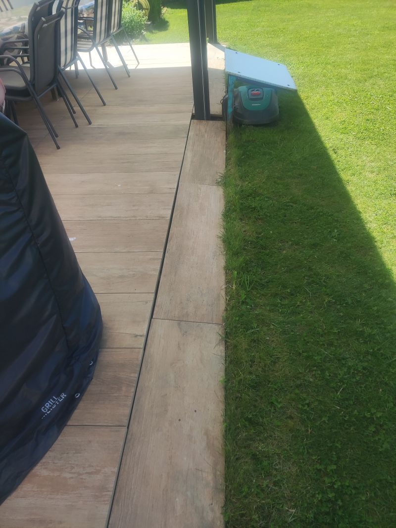

Mon auvent avec mon robot tondeuse, Spa, barbecue gaz,Parasol, Regards des 2 cuves EP de 3000L

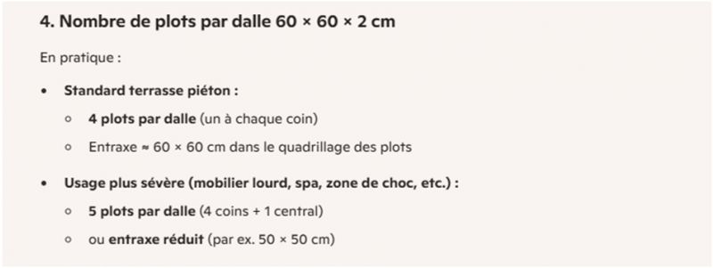

c'est extrait de la notice de quel fabricant de dalle ???
car pour moi, leur préconisation avec un 5ème plot central pour un usage sévère n'est pas judicieuse en rapport à ce que j'ai expliqué précédemment.

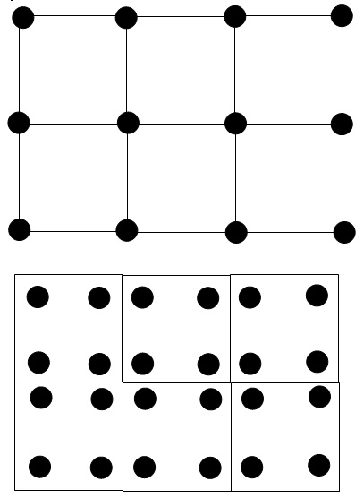

Et toujours en usage sévère, je voudrais bien comprendre comment il peut réduire l'entraxe à 50x50 !
Du moins je comprends mais ça alourdit considérablement le nombre de plot par dalle
L'exemple ci-dessous est parlant, on passe de 12 plots à 24 plots pour 6 dalles...

L'exemple que j'ai donné est pour expliquer ce qu'il faudrait faire selon les dimensions des dalles .

Sinon, c'est quel fabricant qui préconise ce 5ème plot central sur dalle 600x600 ?

ma terrasse largeur 3.6 longueur  7.8
Sur cette photo te dois voir le plot au milieu (ligne de centre des dalles de 120)  des 2 autres, bien sur il n'y a pas de central au sens strict du mot.

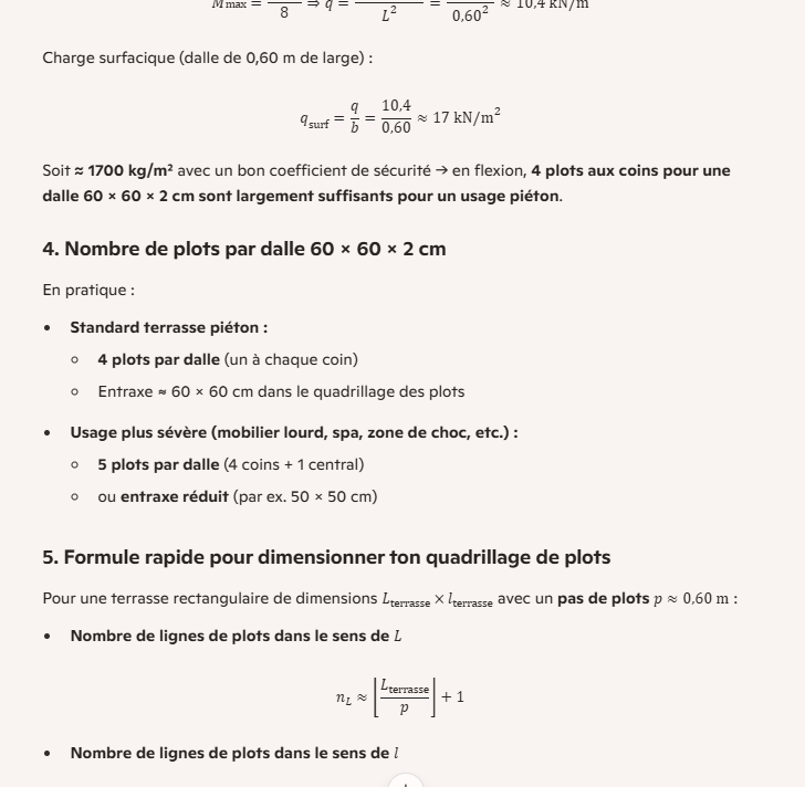

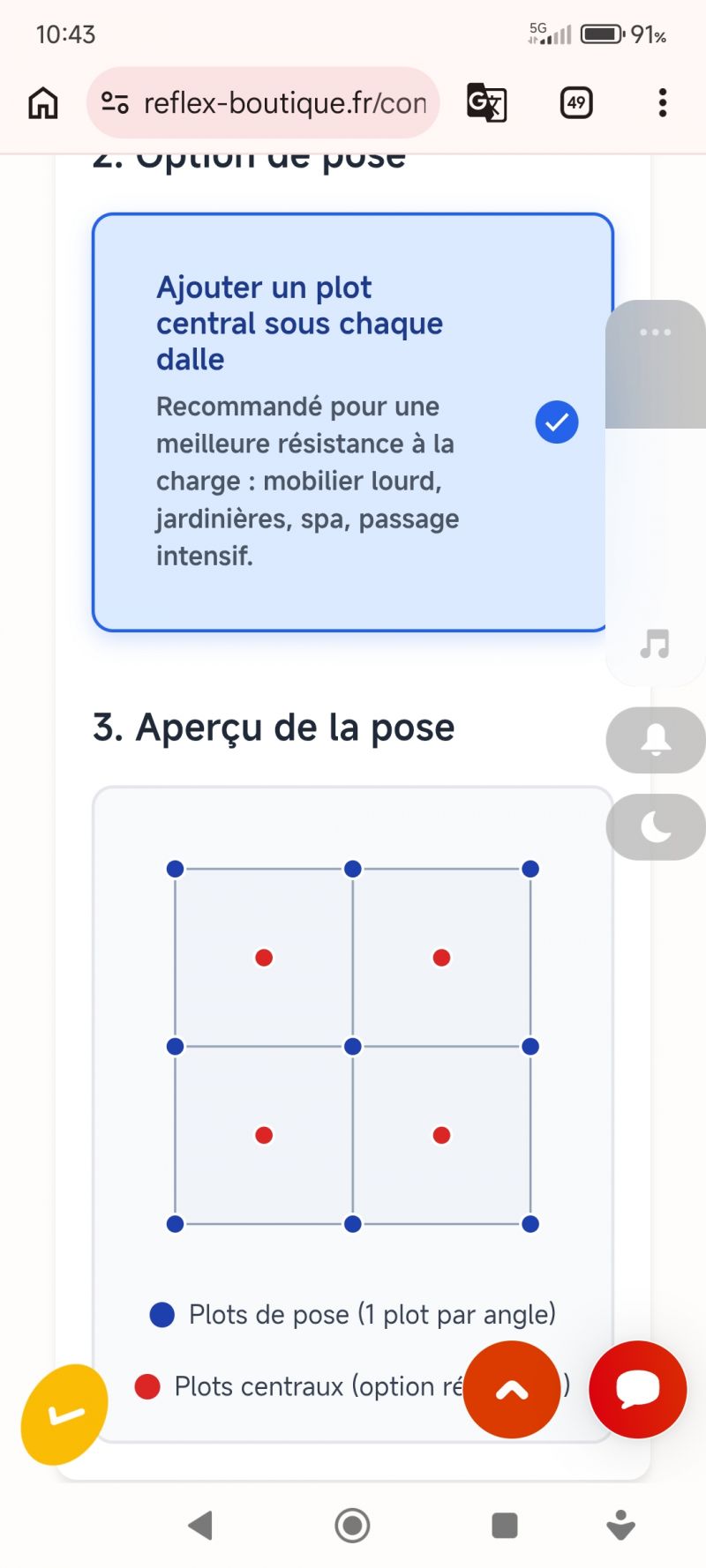

Pour la pose d'un au centre des dalles si suffit de chercher sur internet les fournisseurs de dalles.
Pour ta question d'un plot central pour des dalles de 60 x 60 il n'est pas nécessaire dans la plupart des cas sauf si on charge les dalles et que les 4 plots résistent à la charge
Exemples
Citation: https://www.domindo.fr/terrasse-plots-m2-dalle
https://idterrassebois.com/c[...]s-terrasse/
https://www.domindo.fr/terra[...]ts-m2-dalle
Vue d'ensemble pose terminée
