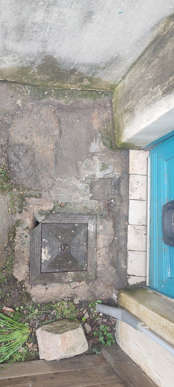

Je dois poser ou faire poser une porte-fenêtre, avec seuil maçonné, à la place du bas de porte bleue visible sur le bas de la photo.

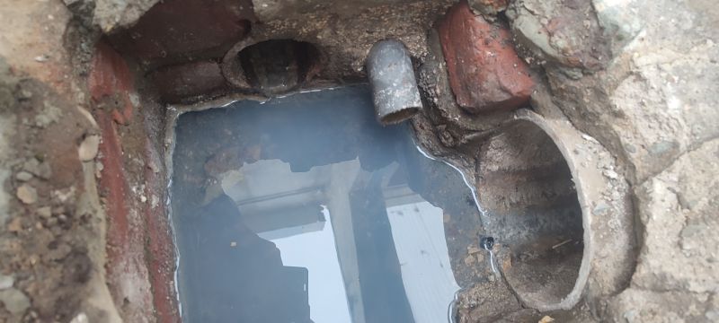

Mais avant de refaire quoi que ce soit à cet endroit, je pense qu'il est nécessaire de revoir ce vieux regard (2e photo)
A droite, tuyau ancien (grès ?) qui part au tout à l'égout. En passant sous la future porte fenêtre donc.  Je me demande si je devrais le remplacer dès maintenant, au moins sur environ 1m, pour ne pas avoir à casser les nouvelles menuiseries plus tard.
L'idéal serait peut-être aussi de poser un nouveau regard ? Mais comment faire avec les arrivées du haut ? casser sur une 20aine de cm et mettre un raccord pvc ?
Mais comment raccorder ça ?

à droite, 150mm en diamètre intérieur.
Les deux autres : celui ancien plus à gauche évacue lavabo évier lave linge. (80mm) l'autre en pvc évacue une baignoire (35mm)

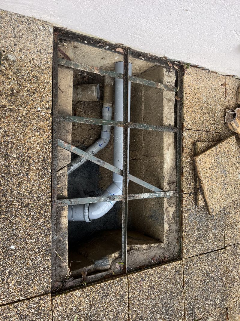

Bonjour, d’experience je vous conseillerais dans la mesure du possible de tuber le 150 avec un 125 en cr8 (la classe est primordiale dans votre cas) à l’interieur. Si vous ne pouvez pas mettre un autre tabouret dont vous aurez maçonner le fond pour guider l’eau, il sera sage de tout raccorder ensemble sans tabouret et de deporter un point de visite (style té avec un bouchon en surface) histoire de pouvoir faire un debouchage et un curage en cas de besoin.

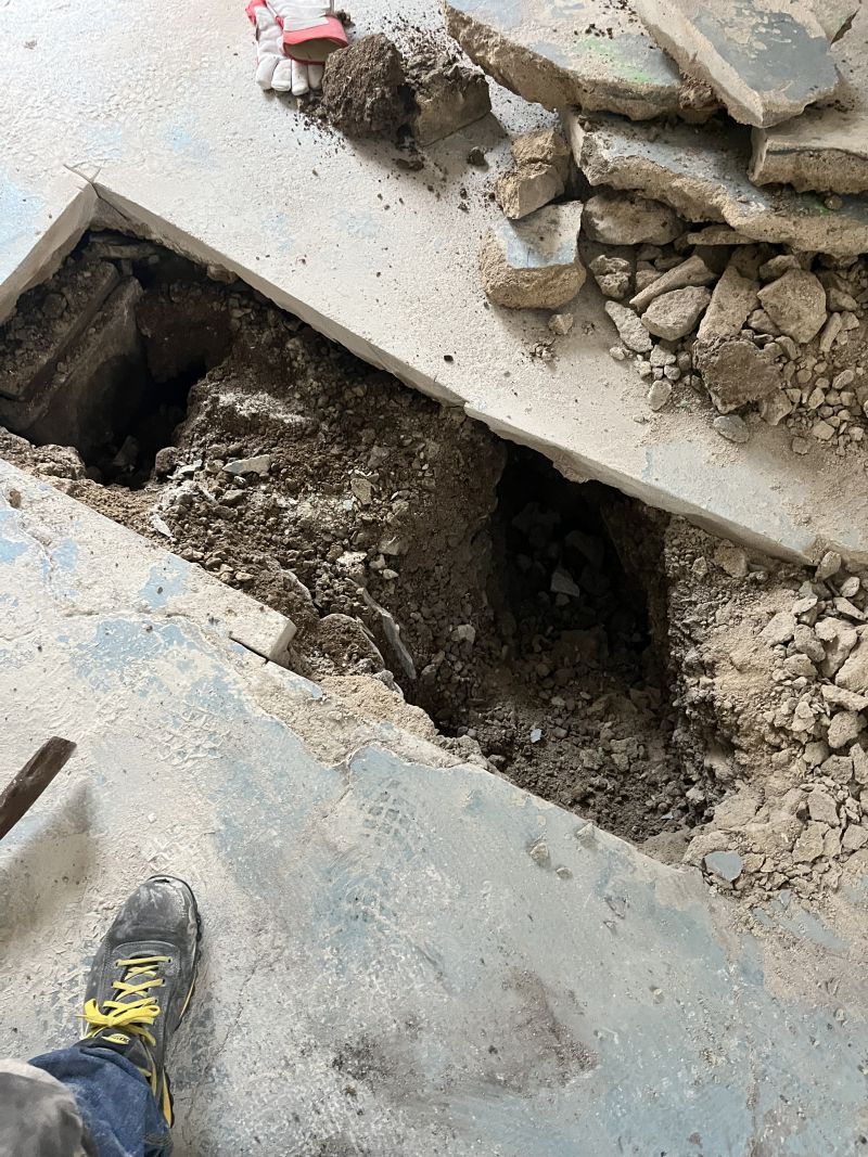

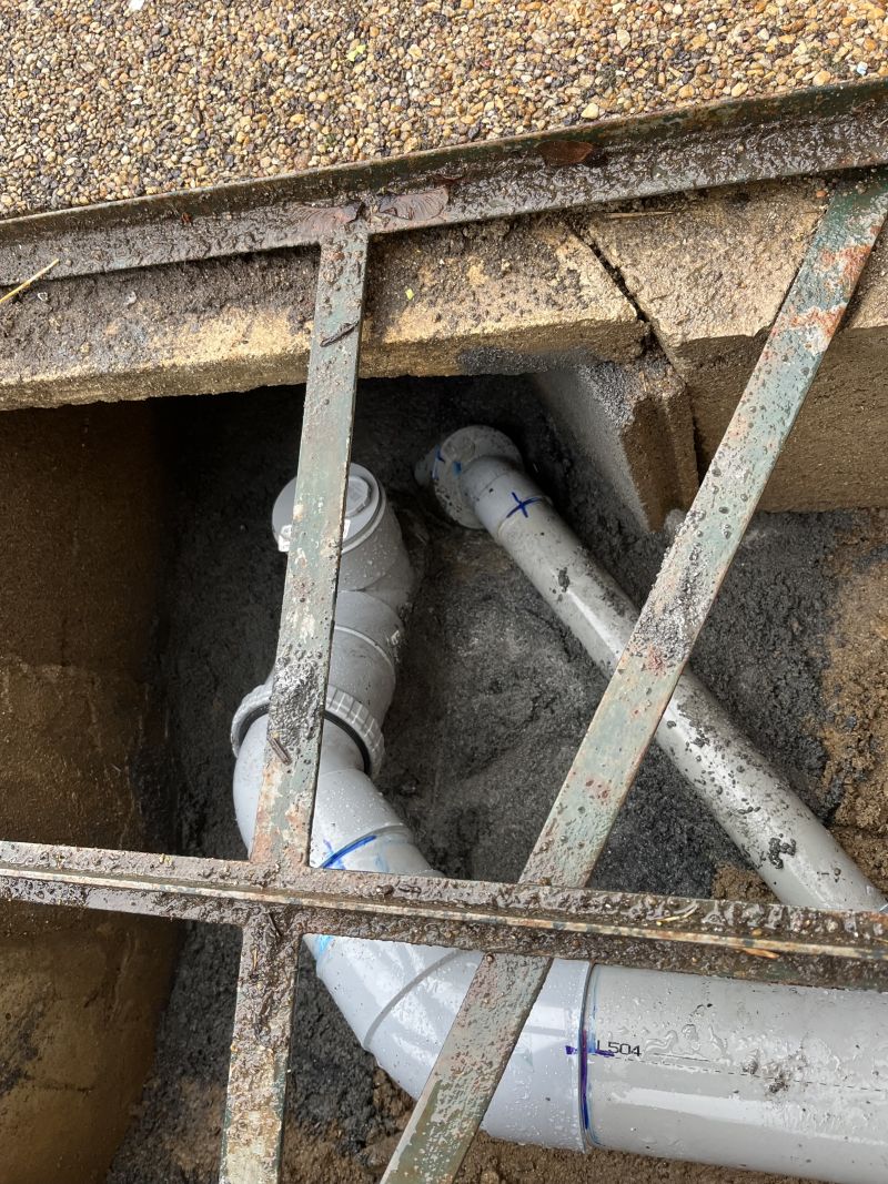

Je met une photo d’une suppression de tabouret pour que vous puissiez comprendre la démarche.
Le fait de doubler le tubage vous evitera de tout casser quand la buse cassera car elle cassera forcement un jour et le cr8 c’est parce que quand la buse cassera la pression sur le pvc sera supportée alors qu’avec un cr4 (pvc gris classique) ce ne sera pas le cas

Et voila pourquoi il est important de tuber avec du cr8 quand on maçonne par dessus une evac buse béton. Et on bloque pas non plus l’accès à un tabouret de raccordement

Pour les raccords, je me demande aussi comment raccorder le tuyau entrée (qui est en grès ou en fonte je ne suis pas sûr) à un tuyau pvc ? Je vois qu'il existe des manchons mais qui se posent à l'extérieur du tuyau, or je n'ai pas accès au pourtour...
Pour le tuyau de sortie 150 je devrais pouvoir le remplacer entièrement.
Env. 10 message Haute Vienne
Inutile d'adopter le principe male femelle, vous pouvez mettre votre 125 bout a bout avec la partie en grès mais le fond du 125 doit être légèrement plus bas que le gres (du style 5 a 10mm) inutile de s'embêter a respecter le fil de l'eau à la perfection, c'est visiblement une evac wc donc le taf se fera naturellement. Une fois tout monté vous verrouiller le montage en le coulant dans du prompt jusqu'à mi hauteur et vous jointez la liaison qui vous pose problème avec un beau boudin de prompt et l'histoire est pliée.
