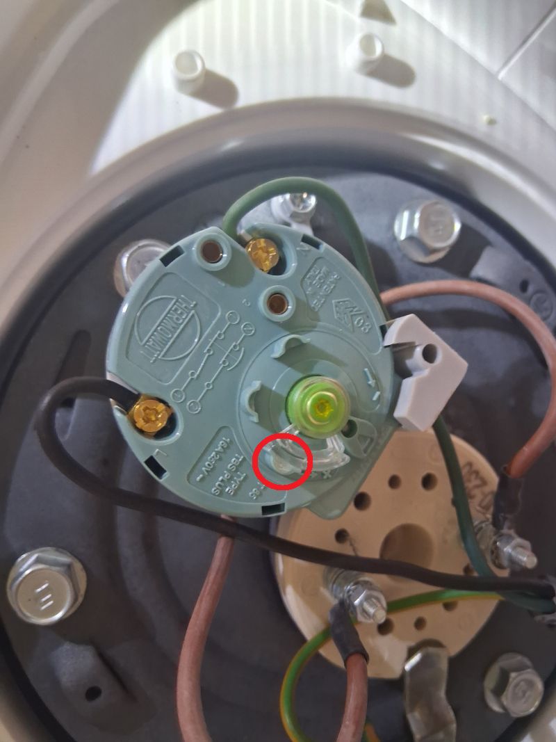

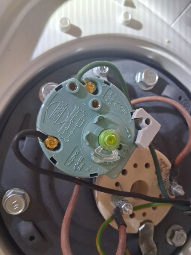

Bonjour,Pourriez-vous me dire comment régler ce thermostat car l'eau est bouillante ?Cordialement Résolu

Salut, il faut tourner la partie en plastique transparente avec un tournevis

Merci à vous je vais tester

Je crois me souvenir qu'il y a de la colle dans la petite encoche. Il faut gratter cette colle avec un petit tournevis ou une pointe pour pouvoir tourner la molette.

Il faut décoller un petit peu la languette et on peut tourner la molette vers le moins.

Riquet80 a écrit:Bonsoir,
Merci pour vos retours.
Oui c'est ça, donc si je comprends problème résolu .

Oui tout à fait
