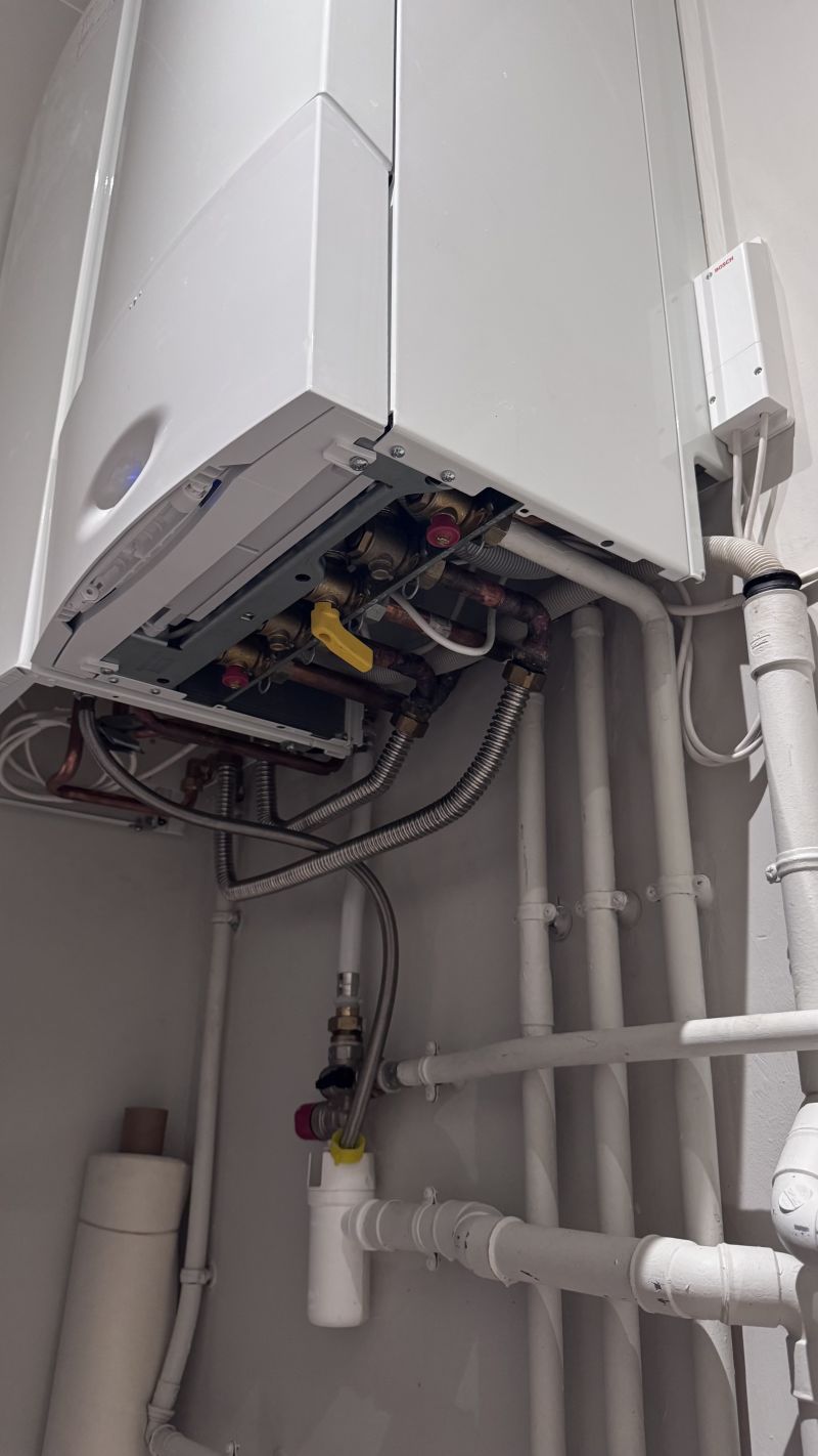

Voici le problème que je rencontre :
- chaudière neuve installée en mai 2025, avec ballon 50L
- près de 10 interventions de ELM (chaudière sous garantie) sans résultat : réglage des paramètres, désembouage du circuite de chauffage, remplacement moteur vanne 3 voies, moteur circulateur, tableau électrique, sonde ballon...
- le dysfonctionnement est le suivant : après quelques dizaines de secondes de tirage d’eau chaude sanitaire, la chaudière se met en marche, chauffe pendant une dizaine de secondes, puis s’arrête en affichant le message suivant :
 « Augmentation de la température du départ chauffage trop rapide (surveillance des gradients). Le mode chauffage est interrompu pendant deux minutes. »
 Au bout d’environ cinq minutes de tirage il y a de l'eau tiède et rapidement froide. Lorsque j'attends quelques minutes et que je refait un tirage d'eau chaude, j'ai de l'eau chaude illimité..
Avez-vous des idées pour faire avance le schmilblick ?

Une photo de l'installation ? Tu entends de l'air quand ça se met en branle? Pas de problèmes en mode chauffage ?
Env. 10 message Val De Marne
Il y a pas mal de bruit de glouglou quand ça fonctionne oui. Les techniciens ELM ont déjà fait des purges et remis de l’eau, ça ne semble pas les choquer plus que ça.
Le chauffage fonctionne bien.
Voici une photo de l’installation

Faut absolument supprimer l'air.

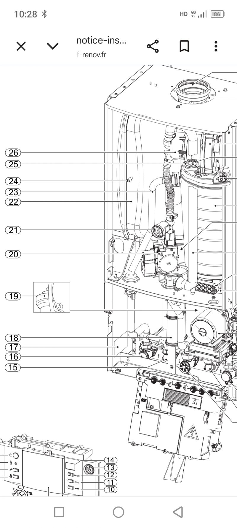

Tu as purgeur auto en 19.
Il est ouvert?
