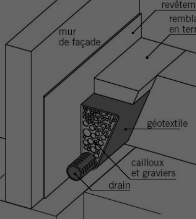

J aurais besoin d infos pour le drainage, j hesite entre mettre une petite buse ou un lit de gravier drainant? Auriez vous des recommandations ?
Le mur est situé dans les bouches du rhones, terrain argileux avec a ma connaissance pas grand chose à drainer sauf orages.
Il suffit d'un drain routier (pas de drain agricole) noyé dans du gravier, le tout enveloppé dans un géotextile.
Dans cet esprit :
Pour le drain, un exemple :  https://www.leroymerlin.fr/produits/drain-batidrain-sn4-anne[...]nf-16-379-82560031.html
