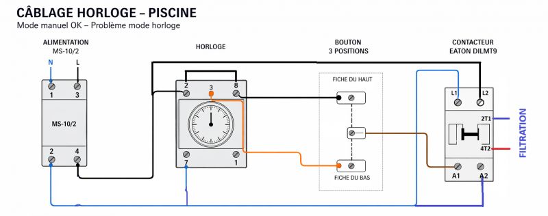

Je sèche sur un branchement d’horloge pour ma piscine : je n’arrive pas à faire fonctionner le mode « horloge », alors que le mode manuel fonctionne correctement.
Je dispose d’un MS-10/2 d’où proviennent la phase et le neutre.
En dessous, sur les bornes 2, sont branchés les neutres : un neutre part vers mon EATON DILMT9 en L1, et un autre part de la borne 2 du MS vers la borne 7 de mon horloge.
Sur la borne 4 de mon MS, j’ai des fils noirs (phase) : l’un part vers L2 de mon EATON, et l’autre va vers la borne 2 de mon horloge.
Horloge :
J’ai un pont entre la borne 2 et la borne 8 (phase).
Un fil orange est branché en borne 3 et part vers un bouton 3 positions (fiche du bas).
Une phase (fil noir) part de la borne 8 vers le bouton 3 pôles (fiche du haut).
Bouton 3 pôles :
J’ai donc le noir qui arrive en haut, l’orange en bas, et un marron qui part vers A1 de mon EATON (borne centrale).
EATON :
Le A1 vient du bouton (milieu), et le A2 vient de la borne 7 de mon horloge.

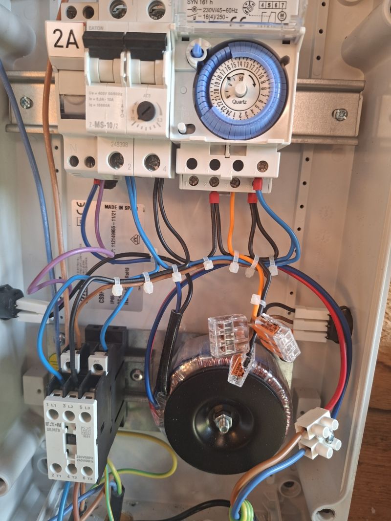

Voici une photo:
Voila le schema:
Donc ma question: "pourquoi mon mode Horloge ne fonctionne pas (quand le bouton est en haut) alors que le mode manuel (quand le bouton est en bas) fonctionne bien.

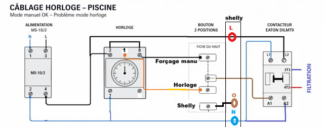

Et une fois que j'ai réussi à réparer mon mode "horloge", je souhaiterai installer un SHELLY 1PM. Voici mon module:

Bon, j'ai corrigé le problème en tournant le petit bouton situé en haut à gauche de l'horloge.
À présent, je souhaiterais un peu d'aide pour installer mon Shelly sur le mode manuel.
Ma difficulté est que ce relais ne fonctionne pas comme un relais classique, où un courant vient piloter une ouverture ou une fermeture de contact. Il fonctionne avec l'alimentation que l'on injecte dans le Shelly, et le relais s'ouvre ou se ferme ensuite en interne. De ce fait, je n'arrive pas à trouver une logique de branchement cohérente.
Je souhaiterais le brancher sur le mode « manuel » (donc sur les fils marron et noir).
Quelqu'un pourrait-il m'aider à le câbler ?

BJR comme indiquer sur SHELLY, L et N permanent et la borne 0 sur le A1 de ton contacteur,la borne sw sert pour un interrupeur de marche forcé.ton bouton 3 positions reste en place

Et non,ton shelly pilote le contacteur et non directement la pompe
De : Bourg En Bresse (1)
Vous avez du mettre les fonctions en inverse avec le petit commutateur parce ce que au départ il fallait mettre le fil orange sur la borne 1 de l'horloge (contact NO) et non pas en 3 (contact NC)
Que voulez vous conserver dans le montage en plus du shelly ?
L'horloge ?   la fonction manu , arrêt marche forcée ?

Pour ajouter la Shelly il vous faut ajouter une position sur le commutateur;
Il y aurait 4 positions sur le commut. : marche forcée, arrêt, horloge et shelly

Si vous conservez le trois positions, il faut supprimer une fonction. il n'y a pas d'autre possibilité.
Exemple : si vous voulez mettre le shelly à la place du forçage manuel, vous enlever le fil "forcage manuel" et vous mettez le "O" du shelly à la place. Et vous aurez toujours le fonctionnement horloge sur position horloge

Je n'étais pas revenu vers vous avant mais j'ai branché ce jour le shelly et ca marche pas. Le schéma ne fonctionne pas.
J'ai brancher le L du shelly sur le 4, le N sur le neutre, et le 0 entre le 8 et la fiche du haut.
Quand je mets le mode manuel (bouton vers le bas), mon shelly n'est pas alimenté, et la filtration ne se lance pas.
Quand je mets le mode auto (position vers le haut), mon shelly est alimenté mais il coupe rien (ca marche pas le relai).
Des iédes?

Merde, je crois que mon neutre je l'ai brancher sur le 2T1 de mon EATON. En fait, j'aurai due le brancher sur le A2 non?
Donc le L du shelly sur le 4 du MS-10, le N sur l e A2, et le O du shelly sur le fils noir du bouton ?
Dept : Haute Loire
Il ne faut pas relier le O du Shelly à 8.
La phase et le neutre, importe où vous les prenez.
Je vous ai donné ailleurs le schéma.

Si cela ne fonctionnait pas, il faut le dire
Il suffit de mettre le O du Shelly sur la fiche du haut de l'inter et de raccorder phase et neutre où vous voulez (Par exemple 4 et 2 du MS10)
Et de mettre la fiche du bas de l'inter sur la sortie 1 ou 3 de l'horloge

Ok, donc phase et neutre du Shelly sur le eaton (N sur le 4, L sur le 2 du EATON), et pour le 0, je coupe le fil noir qui est entre le 8 et le bouton, je branche le Shelly 0 qui alimente le bouton?
Le 8 de l horloge reste vide.
Es bien cela ?
Merci de votre aide
Dept : Haute Loire
Oui c'est cela, sauf que sur le Eaton c'est N sur 2 et L sur 4.
C'est logique :
- Vous voulez que le Shelly soit alimenté en permanence, donc on alimenter L et N avec une phase et un neutre permanents
- Vous voulez que le Shelly soit utilisé lors du forçage manuel de l'interrupteur, donc vous mettez la sortie O du Shelly sur la position haute de l'interrupteur
