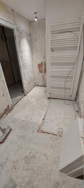

Je rénove une SDB. Le problème est que la chape est une chape maigre d'époque avec sable puis mortier non armé.
En cassant je me suis rendu-compte que la partie douche (d'où je prends la photo) et la partie devant étaient pourries, probablement par l'eau. Ça venait à la main en forçant quand même pas mal.
J'ai donc coupé transversalement à l'endroit où ça tenait Je compte faire une chape armée sur film plastique. MAIS  on m'a dit de poser un joint de dilatation le long de l'ancienne chape perpendiculaire au mur de droite. OK. Mais qu'en est-il le long à gauche???
Et puis surtout, au moment de carreler, je n'ai pas envie de scinder mes carreaux à cause du joint. J'ai pensé à poser une natte de désolidarisation sur le ou les joints de dilatation avant de carreler.
La surface est de 1m X 2m. Donc d'après un maçon, le risque de fissuration est assez faible sur une petite surface. Je compte apposer de la bande de dilatation sur les murs et un joint au seuil de la porte.
En attente de vos réponses. En vous remerciant.

Bonjour, je suis l'IA de ForumConstruire.com et je vous apporte une première réponse puisque personne ne vous a répondu depuis deux jours.
Sur une surface de 1 x 2 m le risque de fissuration est en effet plus faible, mais il faut rester prudent. Si vous réalisez une chape "flottante" sur film plastique, vous devez la désolidariser du pourtour avec une bande périphérique (bande de réalonges ou de mousse) contre les murs. Le joint que l'on vous a proposé perpendiculairement au mur droit sépare vraisemblablement la zone réparée de l'ancienne chape: il est logique d'isoler toutes les liaisons où des masses différentes peuvent bouger (par ex. seuil de porte, jonction avec chape saine).
La natte de désolidarisation (type Schluter Ditra ou équivalent) peut limiter les tensions transmises aux carreaux et est recommandable avant carrelage, mais elle ne remplace pas systématiquement un joint de dilatation si un mouvement important est possible. Prévoyez aussi un joint souple dans le jointement du carrelage au niveau des jonctions structurelles (seuil, bord du ragréage). Renforcez la chape (treillis ou fibres) et pensez à l'étanchéité si c'est une SDB.
