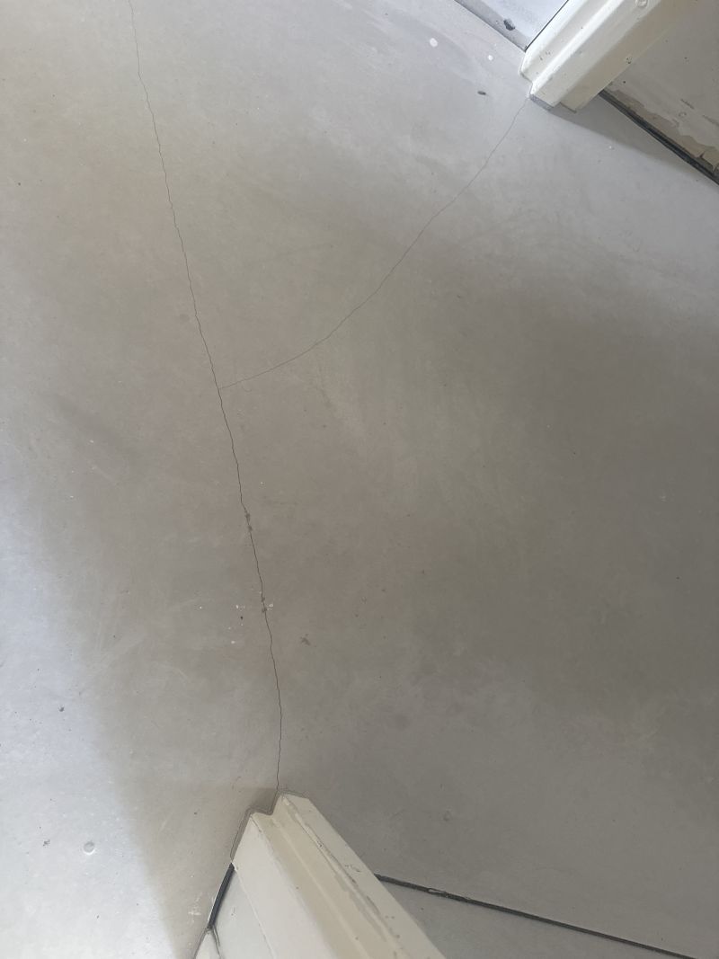

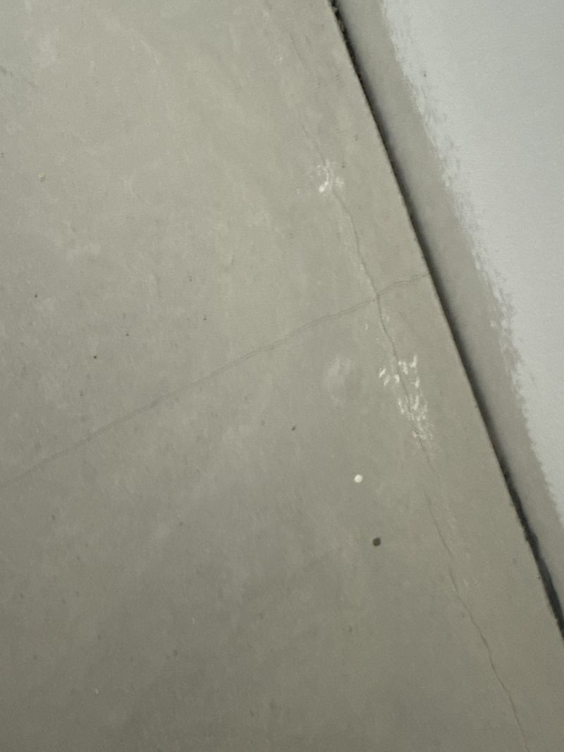

Nous avons fais un reagreage de 23 mm sur une surface de 70 m2 (salon cuisine salle de bain couloir ) pour remettre de niveau le sol afin de poser du carrelage. Nous avons commencer à poser le carrelage du salon et de la cuisine après 1 mois de séchage sauf que depuis nous avons des fissures au niveau du couloir salle de bain et toilette donc nous ne voulons pas avancer sur le carrelage par peur de tout recommencer  Pourriez-vous nous renseigner si c’est grave ?!
Nous avons bien entendu fait toute la prépa et une primaire également
Voici des photos.

avez vous mis une bande de mousse en désolidarisation le long des murs ?
vous avez utilisé quoi comme ragréage ?

stephplr77 a écrit:Bonsoir,
bonsoir,
Oui nous avons mis une bande de mousse tout le long des murs, nous avons utilisé un ragreage fibré

Également au niveau des huisseries ? On voit pas bien sur la photo

stephplr77 a écrit:Également au niveau des huisseries ? On voit pas bien sur la photo
Oui surtout au niveau des huisseries cadre métallique

Ok,
Manifestement cela n’a pas suffi . Était-ce une bande prévue à cet effet ?
Sinon, maintenant que la situation est ainsi, le ragreage sonne t il creux ? S’est il soulevé ?

stephplr77 a écrit:Ok,
Oui oui biensure c’est pour cela que nous comprenons pas surtout au bout de 1 mois, non il ne sonne pas creux et ne s’est pas soulevé

Les photos peuvent trahir notre perception mais cela arrive parfois que des fissures apparaissent au niveau des angles sortants ou à partir des huisseries
vous avez évoqué 70 m2, mais y a t il eu des joints de fractionnement de fait au niveau de la chape ? au droit des portes ?
la bonne nouvelle est que le ragréage ne sonne pas creux et soit cohésif.
on ne se rend pas compte non plus de la largeur de ces fissures
si c'est faible, c'est plutôt une bonne nouvelle vous encourageant à carreler
