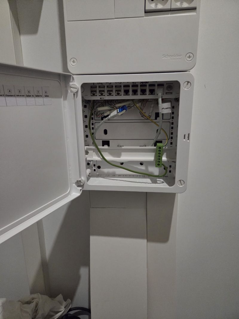

Je viens de réceptionner ma nouvelle maison.
En vérifiant mon coffret de communication, je constate que celui-ci est minuscule. ( voir photo)
En effet, je comptais y installer un switch et des bricoles domotiques.
Donc j'ai acheté un "Resi9 Coffret VDI Box 13M2R" de 38cm de haut qui permet d'y placer ma future box internet.

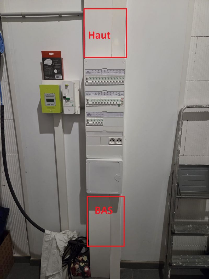

Au vu de ma GTL, je me pose  3 questions :
  • J'installe ce coffret tout en haut de la GTL ou en bas ( voir photo)
  • La GTL est de marque OBO, comment puis je fixer le coffret Schneider ?  Avec 4 vis ?
  • Où installer la prise PTO, dans le mini coffret de communication ou dans ce nouveau coffret ?
Merci pour votre avis.

je vous donne des infos, même si je me doute que ce n'est pas ce que vous voulez entendre, probablement.
Pour tout ce qui concerne le wifi, la GTL est un très mauvais emplacement. Le tableau est un perturbateur naturel des émetteurs/récepteur. Il convient de respecter un écartement de 60cm pour éviter ce phénomène parasite.
Si vous approchez la boxe de la dalle béton, la portée diminue. donc éviter d'aller trop près du sol. penser également au chemin allant de la boxe à la zone la plus utilisée, par exemple la table ou les canapés du salon. En partie basse votre boxe à plus de chance de rencontrer des éléments métalliques comme le gros électroménager.
Tout dépend surtout de " où " se trouve votre GTL.
  - s'il s'agit du garage avec une cuisine à traverser, ou une lingerie, pour enfin atteindre le salon. la déperdition sera réelle.
  - si elle est dans l'entrée d'un appart, avec juste une cloison sèche pour atteindre la zone de vie, c'est alors négligeable.
toutefois respecter autant que possible la distance de 60cm.
  Toutes mes remarques ne portent que sur les ondes ( le switch, donc les RJ ne sont pas concernés)
fixation ? des vis oui, pourquoi pas. certains coffrets ont leur propre vis quart de tour en plastic qui vient se prendre directement sur la GTL
Emplacement PTO: l'idéal pour la PTO et la boxe c'est la zone principale de vie ( là ou le plus grand nombre utiliseront ordi, téléphones, tablettes). Dans la plupart des maison je dirais l'angle du salon. ( Dans cette zone une maison récente est censée avoir des RJ45 murales) Permet par exemple de relier directement boxe et module TV par un bon câble et d'avoir le débit maxi pour le signal tv qui est le plus lourd, surtout si vous avez la 4K. Une PTO ça ne se déplace pas après coup. et la première pause est gratuite

Merci pour votre partage.
En effet, ma GTL est dans le garage à l'extrémité des pièces de vie.
Je ne peux donc compter sur le wifi de ma box.
Pour ce faire, je vais opter pour des répéteurs wifi connectés aux prises RJ45 ( 1 dans le salon pour le RDC et l'autre dans le dégagement du R+1).
Un point que je viens de voir, c'est que dans la partie basse de la GTL, je vois la connexion à la terre. Si j'installe le coffret bas, celui-ci va la cacher, je ne sais pas si c'est grave/aux normes.
Oui, le coffret est livré avec des vis en plastique 1/4 de tour, mais elle ne rentre pas dans la GTL, j'ai vu qu'il existé des supports universels qui existais pour faire cohabiter une GTL et un coffret de marque différente. Je vais continuer de creuser.

vous n'êtes obligé de rien. L'installateur a le devoir de vous demander où la PTO vous sera la plus utile. et de l'y installer dans la limite du faisable ( si vous lui montrez la 28ème pièce dans un château il peut refuser ). C'est juste une connexion, pas d'émetteur mais elle conditionne souvent l'emplacement de la boxe.
si vous envisagez de mettre des répéteurs c'est que vous êtes déjà conscient que la position de la PTO n'est pas optimale.
moi je dis ça juste comme ça. Chaque semaine je suis appelé pour déplacer des PTO mal placées. et la réponse est NON, car c'est propriété de l'opérateur et pour le faire correctement il faut un appareil à 8000€ ( coeur de fibre), impossible à amortir vue la faible demande. Donc bien y penser avant de laisser repartir le sous-traitant qui pose la PTO, la première fois c'est GRATUIT

finalement je vais faire installer la PTO dans le petit coffret de communication.
Et au besoin, (comme l'a mentionné @leded) j utiliserai des jarretières jusqu'à ma box.
