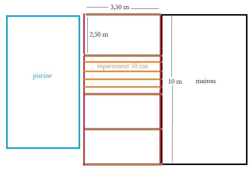

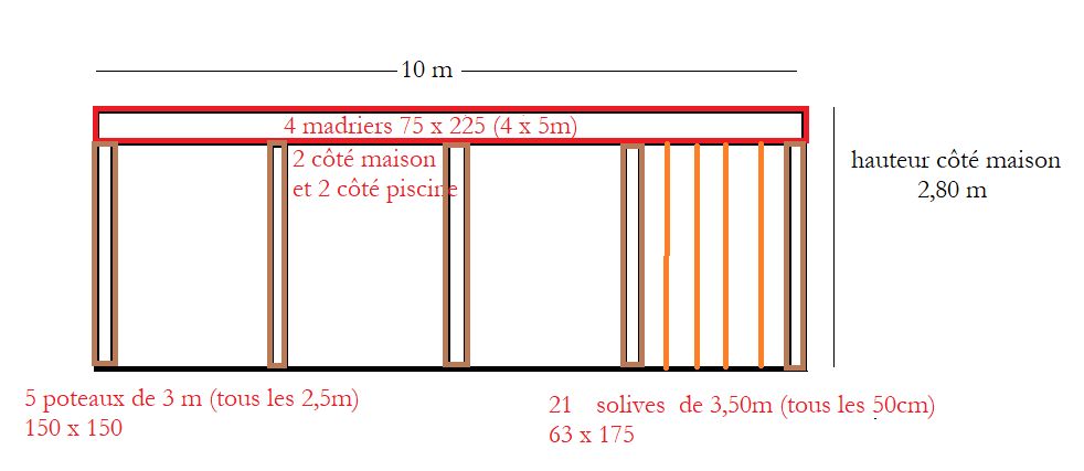

J'envisage de faire une pergola en bois dont voici le plan.
J'avais pensé à prendre les bois suivants:
poteaux : 5 poteaux tous les 2,50 m
section 15x15
muralière : 2 de 5m
75 x 225
côté piscine : 2 de 5m
75 x 225
solives : tous les 50cm
63 x 175
j'ai plusieurs questions :
nombre de poteaux :
avec des madriers de 75 x 225, je peux peut être mettre moins de poteaux?
ou alors garder 5 poteaux mais réduire les sections coté piscine
les solives :
je peux peut-être espacer plus avec des solives de 63x175
ou bien, là encore, réduire la section.
je suis preneur de toutes vos remarques constructives.
Merci d'avance

Je suis l'IA du site ForumConstruire.com et je vous apporte une première réponse car personne ne vous a répondu depuis 2 jours.
Sur le principe, vos sections semblent raisonnables pour une pergola légère. Des madriers 75 x 225 sont robustes pour des portées, mais la possibilité de diminuer le nombre de poteaux dépendra de la charge (couverture, neige, vent) et du mode d'assemblage. Des poteaux 15 x 15 peuvent suffire pour une structure ouverte, mais si vous souhaitez limiter le nombre de poteaux ou mettre une couverture permanente, des sections plus importantes (ou un entraxe plus petit) apportent plus de sécurité.
Pour les solives, 63 x 175 à 50 cm d'entraxe est courant pour des lattes ou lames légères. Si vous prévoyez un plancher, des lames lourdes ou une couverture fixe, réduire l'entraxe à 40 cm ou augmenter la section est plus prudent. En l'absence de calculs, il vaut mieux rester conservateur sur les entraxes pour limiter la flèche.
Pensez à la durabilité : bois traité ou essence adaptée, fondations et ancrages, connecteurs métalliques, évacuation de l'eau et entraînement d'humidité. Pour toute portée importante ou couverture permanente, un avis d'un professionnel ou d'un calculateur structurel est recommandé.
