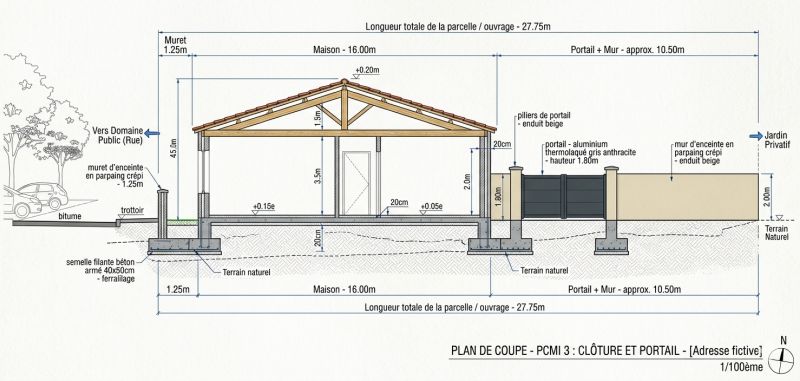

je suis en train de faire ma demande de permis de construire. Pour le plan de coupe, la personne à l'urbanisme m'a dit de bien faire apparaitre les accès et clôtures. Sauf que je ne vois pas bien comment les représenter et les mettre en avant sachant qu'il s'agit d'une coupe.
Gemini m'a proposé comme exemple un plan de coupe de ce style là, mais je ne sais pas si c'est correct au niveau de la vue sur le muret et le portail:
Qu'en pensez-vous?

Un coupé c'est aussi un plan de façade comme sur la coupe 3 où on voit le portail
Une clôture cela a une épaisseur, une grillage à même le sol, ou alors un muret surmontée d'une clôture opaque etc
A droite de votre coupe on ne voit pas la clôture, si c'est un mur de 2m cela a une épaisseur
Votre terrain naturel semble faux ?
L'intérieur ne doit pas être monté
La hauteur de façade / sous égout doit être mentionné
Vous devez pas rzpresenter les fondations des éléments vu en façade
Vous ne coupez pas dans les poteaux du portail, donc vous ne coupez pas dans leur fondation

Je n'ai pas tout compris. En fait ma question c'est de savoir comment on représente la clôture et le portail sur un plan de coupe. Je sais que le plan que m'a proposé gemini est faux. C'était pour illustrer et voir avec vous si cette vue de face est correct pour représenter clôture et portail sur le plan de coupe

Comm je l'ai dit oui et non
Un plan c'est une coupe horizontale, une façade c'est une coupe verticale
L'urbanisme est incompétent, la PC3 doit montrer le profil du terrain avant et après construction de limite à limite de propriété et couper dans la construction
Ce que vous ne coupez pas, vous le traitez comme une « façade » donc votre dessin du portail semble juste mais les fondations ne sont pas juste
Il manque le traitement de la clôture « jardin privatif »
LaTeam, Architecte HMONP
D'accord.Les fondations c'est une fantaisie proposé par gemini mais je ne les aient pas représentées sur mes plans de façade.
Donc si je résume bien, vous me dite que la vue du muret et du portail comme illustré par gemini c'est ok pour un plan de facade mais pas un plan de coupe?
Donc je ne peut pas représenter le portail. A la limite je peux représenter juste les limites de la parcelle en dessinant des traits epais verticaux pour représenter le muret, mais pas plus quoi

Non non c'est bien représenté
