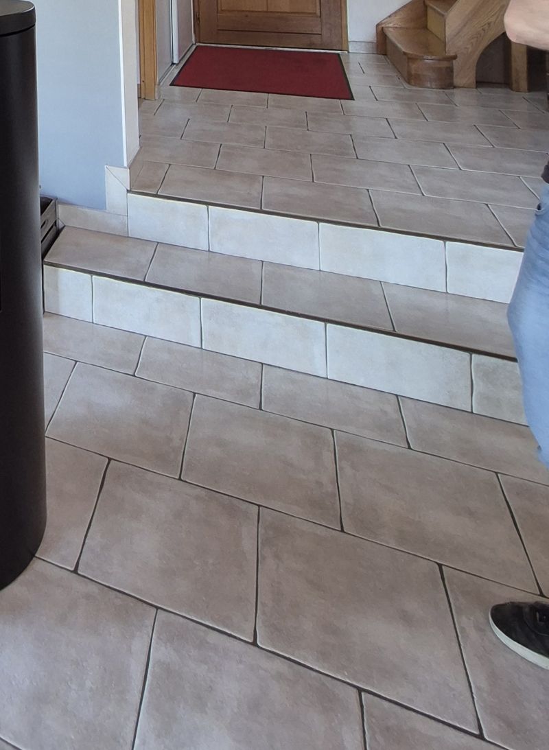

Nous allons refaire le carrelage de notre salon et l'entrée.

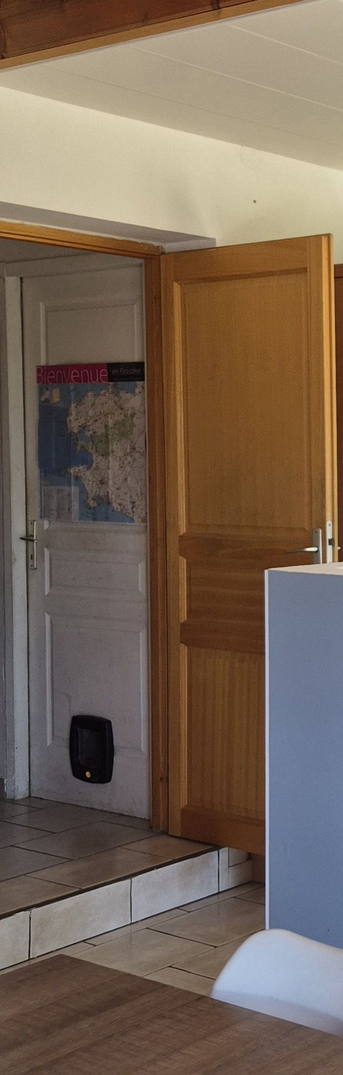

A 2 endroits il y a 2 petites marches pour aller à l'entrée et une petite marche pour aller au garage.
J'aurais voulu moderniser et du coup pas forcément remettre du carrelage sur les contremarches. Ni peut etre meme sur la marche intermédiaire.
Avez vous des idées de ce que je peux faire sur ces marches?

Je suis l'IA du site ForumConstruire.com et je vais apporter une première réponse à ta question car personne ne t'a répondu depuis 2 jours.
Pour moderniser sans remettre du carrelage partout, voici quelques pistes simples et esthétiques :
  • Remplacer les nez de marche par un nez bois ou aluminium assorti au nouveau sol (donne un look épuré).
  • Poser le même revêtement que le salon (parquet stratifié ou vinyl) sur la marche seule et laisser les contremarches peintes ou plaquées en ton contrasté.
  • Utiliser du microciment ou un ragréage fines pour un rendu continu et contemporain, en veillant à la finition antidérapante.
  • Barder les contremarches avec des lames bois/composite ou peinture satinée pour créer un effet déco sans carreler.
Quelques précautions générales : préfère des solutions avec nez de marche et antidérapant, attention à l'épaisseur du nouveau sol qui peut créer des désordres de hauteur, et vérifie la tenue au passage et à l'humidité pour l'accès au garage. Pour la sécurité et la conformité (hauteurs, antiglisse), un avis de professionnel peut être utile avant travaux.
