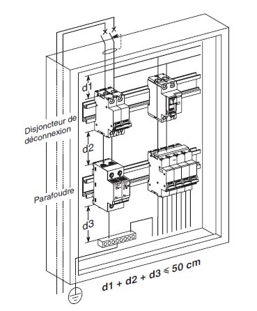

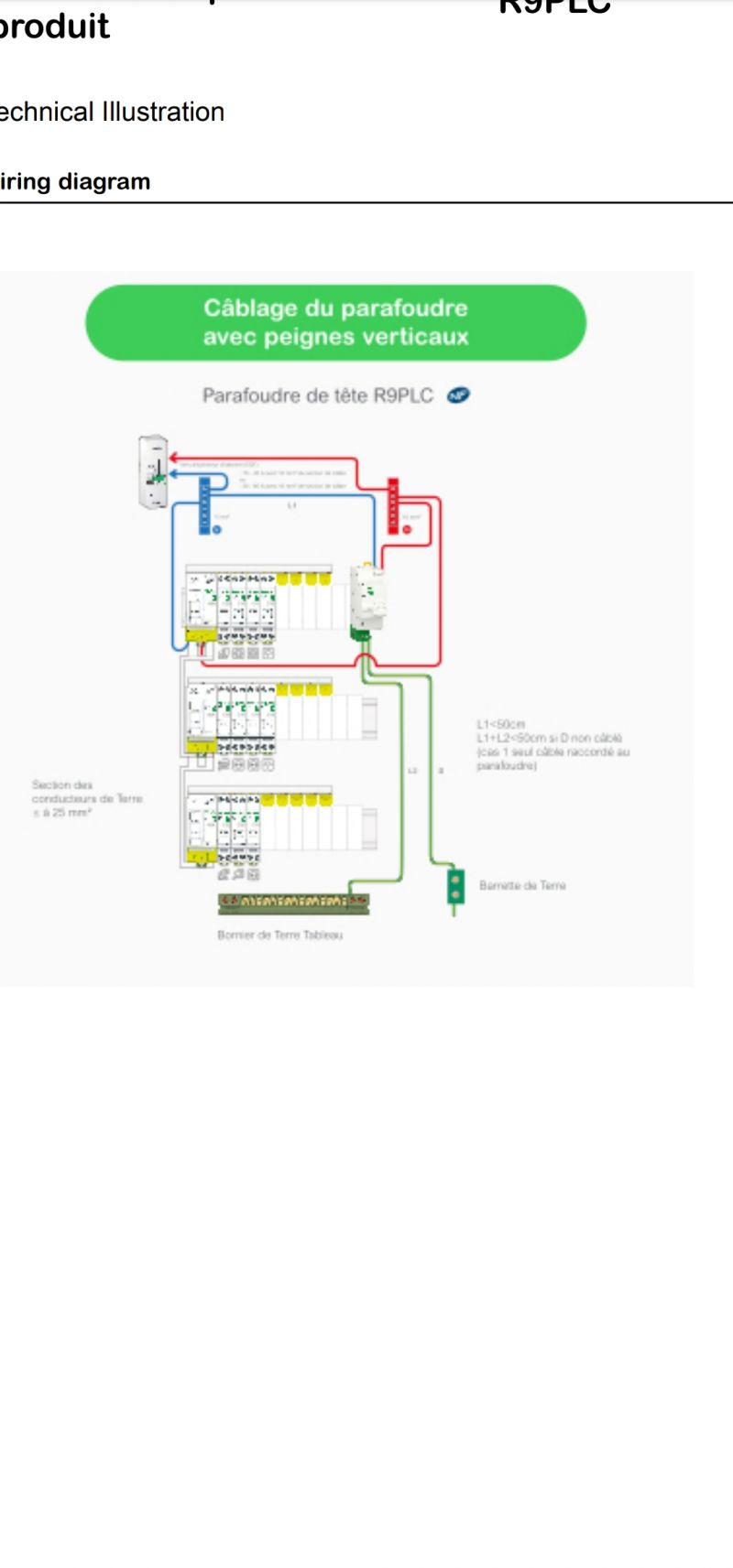

Je ne comprends pas bien comment gérer la mise à la terre de mon tableau électrique Schneider avec l installation d un parafoudre.
Il faut apparemment relier le parafoudre au bornier de terre du tableau et à la barrette de mesure de terre.
Mais faut il alors relier le bornier de terre à la barrette (il y aurait alors deux fils de terre à arriver à la barrette, celui du parafoudre et celui du bornier)?
Ou faut il que seul le parafoudre soit relié à la barrette de terre ?
Merci pour votre aide.

Bonsoir
si parafoudre auto protégé le disjoncteur de déconnexion et le parafoudre ne font qu'un , "d2" n'existe pas

Merci poiluu, mais schneider propose un autre montage, et je cherche confirmation qu il ne faut alors pas connecter le bornier à la barrette.
De : Vannes (56)
  le but est que d1 + d2+ d3 soient  inférieurs à 50 cm , en dehors de cela vous faites ce que vous voulez , c'est pas compliqué
Schneider fait disparaitre d2

Merci Poiluu, je vois en effet qu on peut se contenter de relier le parafoudre au bornier. Mais je voudrais confirmation, dans l hypothèse où je relis le parafoudre à la barrette, qu il ne faut pas relier le bornier à la barrette. Sinon ça fait une boucle, non ?
De : Vannes (56)
Si vous reliez directement le parafoudre à la barrette de terre, vous allez dépasser largement les 50 cm  pour remonter au bornier de terre ,
Si vous reliez le parafoudre a la fois à la barrette et au bornier de terre , vous allez faire une boucle , ce qui n'est pas bon
Il faut que la distance parafoudre et bornier de terre soit la plus courte , la distance entre bornier de terre et barrette de terre n'est pas importante , ce qui explique que la barrette de terre  peut se trouver directement  au parafoudre (votre schéma) , ou bien reliée au bornier de terre (mon schema)
Il ne faut pas perdre de vue que l'impédance entre phase  , neutre , et fils de terre dans les gaines , soit la plus faible possible en très haute fréquence , ce qui explique les 50 cm max
