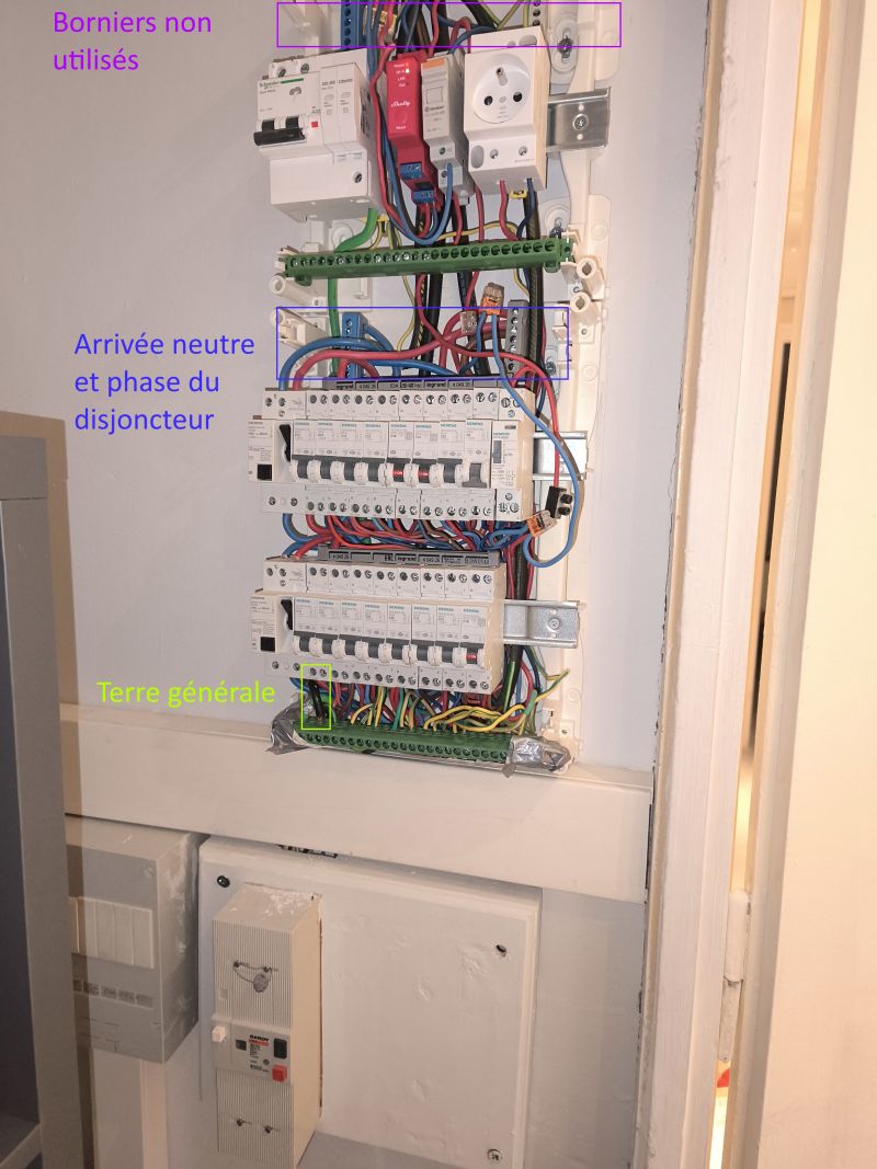

J'ai un parafoudre Schneider que je n'ai pas câblé car je ne suis pas totalement ou le placer. A la base c'était un tableau deux rangés et j'ai rajouté un tableau une rangée au dessus du deux rangées.
C’est une rénovation ce que vous voyez sur l'image remplace un ancien tableau qui n’existe plus et les fils ont été prolongé.
Le câble de terre qui arrive de la colonne montant c'est le câble noir. Pour que le parafoudre soit au plus prés de ce câble de terre, il faut que je le mette sur la rangée du bas. Mais ça veut dire que je dois déplacer toute la rangée du bas en haut.
Au niveau des câbles d'alimentation neutre et phase, je pensais ponter les deux borniers en haut à ceux actuels et faire partir les alimentations de deux différentiels depuis les deux borniers du haut. Pour le parafoudre les neutre et phase viendrait des borniers actuels. Est-ce que vous pensez que ça irait comme ça ?

Ce qui est tres difficile à faire comprendre est la regle des 50 cm
Donc la longueur entre la phase d'arrivée et le parafoudre doit etre la plus courte possible et il en va de même pour le neutre et le parafoudre et de même entre BORNIER de terre et parafoudre
Votre arrivee est plus vers le haut donc vous n'êtes pas obligé de mettre votre parafoudre en bas

Non, terre ainsi que neutre et phase depuis le disjoncteur ça viens du bas dans mon installation
Je viens de mesurer, en mettant le parafoudre sur la dernière rangée à gauche en prenant une marge pour le neutre et la phase j'ai :
terre 6cm + neutre 18cm + phase  25cm = 49cm
Sur la rangée du milieu à gauche :
terre 19cm + neutre 11cm + phase 20cm =50cm

Petite erreur de manière de calcul
-Longueur Bornier Phase , parafoudre + longueur parafoudre , BORNIER de terre = moins de 50 cm
-longueur bornier neutre , parafoudre + longueur parafoudre , BORNIER de terre = moins de 50 cm

Je compte placer le parafoudre sur la rangée du milieu entre le différentiel et les disjoncteurs, sur cette rangée à droite j'ai le C2 et le contacteur du chauffe-eau qui ne sont plus utilisés ça me fait pile la place.
Pour avoir une phase et neutre pour connecter sur le parafoudre je vais mettre un peigne vertical sur les différentiels qui seront alimentés pas le bas : https://www.bricodepot.fr/p/3662366027359/peigne-vertical-avec-connexion et non plus par le haut. Sur la rangée du bas, je pensais mettre ça, sur le haut du différentiel, pour faire la liaison à la places des câbles : https://www.bricodepot.fr/p/3545412909703/connecteur-d-alimentation-pour-interrupteur-differentiel-63a, comment ça se met sur le premier disjoncteur avec les peignes ? Ou sinon je mets ça plutôt : https://www.123elec.com/siemens-peigne-d-alimentation-horizontal-13-modules.html ?

Je ne comprend pas pourquoi vous vous compliquez la vie
Un fil Bornier phase , parafoudre
Un fil bornier neutre , parafoudre
Et en fin un fil bornier terre , parafoudre
A l'oeil cela devrait être bon à droite de la rangée du bas.......

J'avais regardé pour le mettre en bas à droite, mais il ne rentre pas il n'y a que 50mm alors qu'il faut 72mm

Je viens de me rendre compte que les différentiels Siemens (5SM3 314-0KL et 5SM3 314-6KL) que j’ai ont des bornes sur le haut qui sont trop à gauche et ne me permettent pas de mettre ce peigne : https://www.123elec.com/siemens-peigne-d-alimentation-horizontal-13-modules.html. Sur les plus récents clés borniers du haut sont plus espacés
Je n'ai plus de câble 10mm2 pour brancher le parafoudre, c'est pour ça que je dois faire ces modifications
Est-ce ces différentiels peuvent être alimentés par le bas avec https://www.123elec.com/siemens-peigne-vertical-40a-et-63a-2-rangees.html ? Les borniers du bas par contre ont le bon espacement pour ce peigne

Un differentiel n'a pas de sens de fonctionnement (au sens ou vous l'entendez).......donc faites au plus pratique
Traditionnellement en France on alimente par le haut . Tradition n'est pas loi .
Si l'alimentation est faite par le bas , il est recommandé de le signaler par une etiquette

D'accord merci pour toutes les informations, je viens de faire les branchements j'ai pu brancher le parafoudre sur la 2éme rangée à droite
