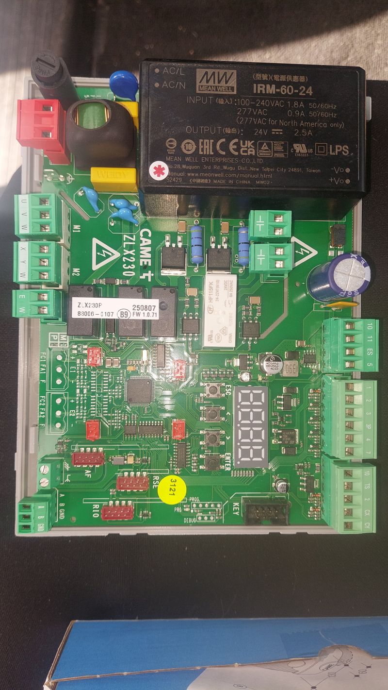

Comme évoqué en titre, je ne suis pas sur de mon branchement de l'horloge numérique sur la carte ZLX230P de chez came.
Est ce quelqu'un pourrait me confirmer la connexion ?

C'est dommage car le modèle ZLX230S intègre une horloge permettant si besoin une programmation précise jusqu'à 8 intervalles de temps par jour.
dans ce cas là, il faut donc programmer la carte en mode manuel : 1 appui pour Ouverture, 1 appui pour Fermeture
ton horloge donnerait une impulsion pour ouvrir à 8h30, et une autre impulsion pour fermer à 20h30... ; mais est-elle bien compatible ?
Sinon comme évoqué, avec ton horloge tu simules un défaut cellules de 8h30 à 20h30 qui interdira la fermeture.

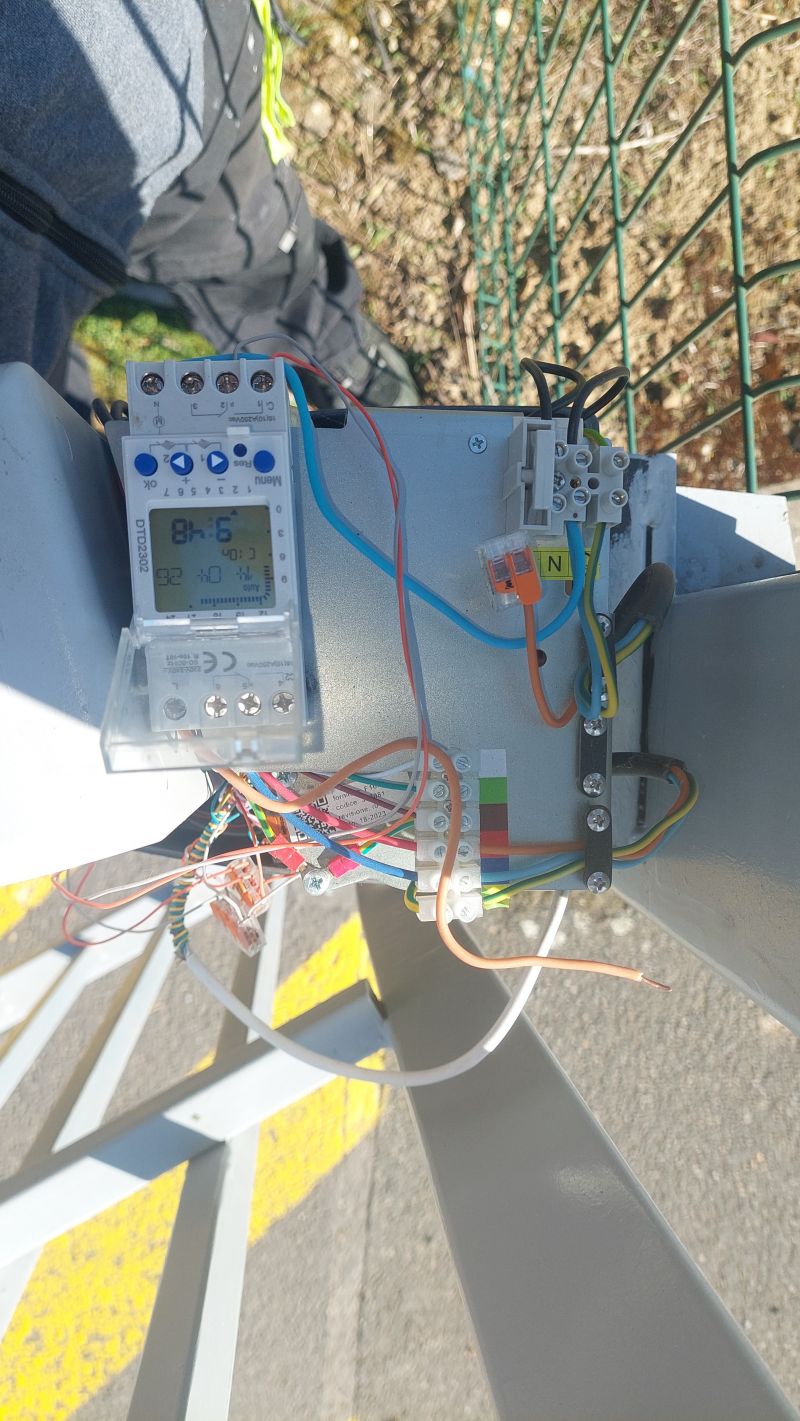

L'horloge que j'ai mis en photo était sur le précédent moteur et installé par un professionnel, qui n'a pas cherché plus loin que son nez. Bref.....

Au niveau du connecteur des cellules sur ta carte, il doit y avoir 2 fils ou sont raccordés l'alimentation des cellules et le signal de défaut (1 contact sec)
il faut mettre un contact de ton horloge en parallèle au contact défaut des cellules. Après NO ou NF, je ne peux te dire...

Bah le pro, je me suis pris la tête avec car l'ancien moteur tombait souvent HS et pour lui c'était à chaque une effraction alors qu'on a des caméras et qu'il n'y avait rien.

Mince, je connais pas l'automatisme et j'ai pas pris le temps de chercher la notice...
Donc ma petite magouille ne fonctionnera pas.
En fait tout dépend du type de cellules déjà en place.
car on doit pouvoir raccorder des cellules traditionnelles, comme des cellules et autres capteurs en mode BUS.
Si il s'agit de cellules DIRxx, on peut se servir du contact sec des cellules. il faut donc raccorder le contact de l'horloge sur le bornier où est raccordé le contact sec des cellules.
mais il y a aussi la possibilité de se raccorder sur l'entrée du dispositif d'arrêt de l'automatisme. Et c'est certainement plus judicieux...
Généralement, c'est la fonction ou commande n°1
il suffit alors de raccorder le contact de l'horloge sur les 2 bornes de cette entrée. C'est un contact NF.
