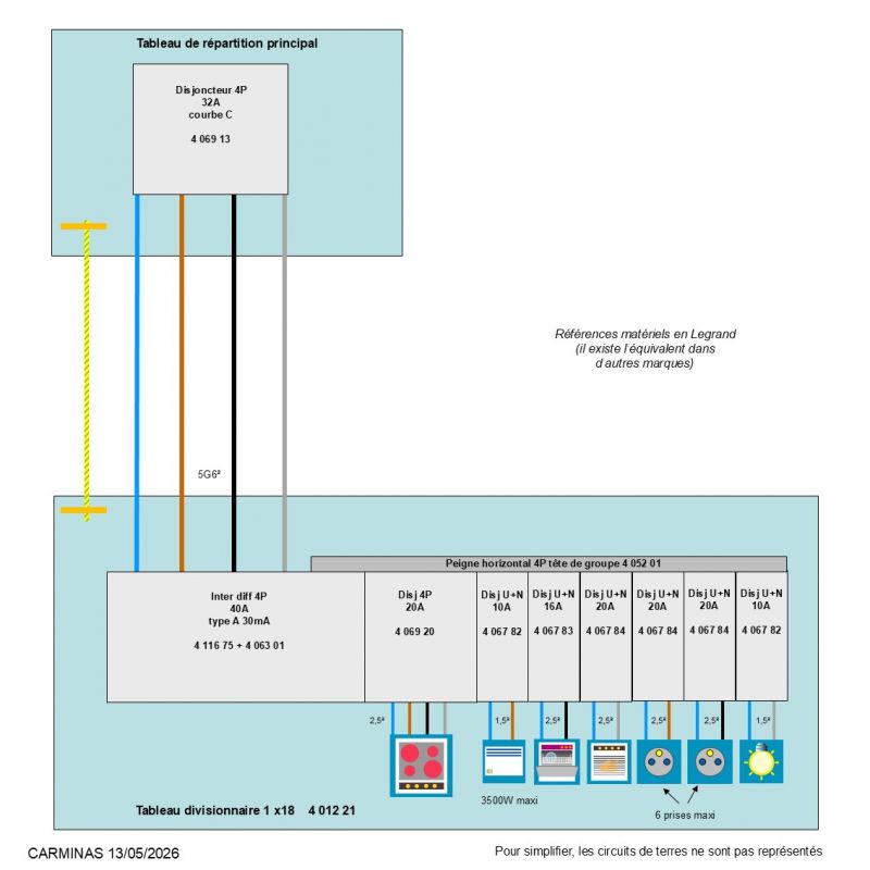

Dans le cadre d'une rénovation totale de cuisine, j'aide un ami à reprendre la partie électrique de cette partie. Il n'y a pas de possibilité de tirer les lignes au tableau général, il faut donc en créer un.
Actuellement, il y a des disjoncteurs disposés dans un tableautin. Cette ligne est "protégée" dans le tableau principal par un ID 25A.
Il voudrait profiter de cette ligne déjà tirée mais c'est du 6². A noter que l'installation est en triphasée.
Je leur préconise quand même de retirer une ligne en 10².
Mais il sait aussi très bien, qu'en réno, une tolérance est appliquée et il espère pouvoir s'épargner de tirer une telle section. Il serait même prêt à renoncer à sa plaque électrique!
Je pense quand même que du 6² n'est pas suffisant dans ce cas.
Ai-je raison d'insister pour augmenter cette section?
Vous n'avez pas évoqué la longueur de la liaison, mais on suppose qu'elle est raisonnable.
Si c'est du 5G6² (donc en tri) aucun soucis, cela permet de tirer 22kW.
Si c'est du 3G6² (donc mono), c'est plus juste (7kW), mais cela peut éventuellement être suffisant sachant que tout ne fonctionne pas en même temps (bien des maisons sans chauffage élec tournent avec un abonnement mono 6kVA, donc cuisine inclue).
Mais c'est sûr que du 5G6² donnerait plus de marge.
Du 3G10² n'a pas d'intérêt, sauf s'il a (ou qu'il envisage dans le futur) un abonnement d'au moins 24kVA, et même dans ce cas cela surchargerait trop une des phases.
Du 5G10² serait surdimensionné (28kW)
Du côté norme, il n'y a aucune obligation.

Nous ne sommes pas sûrs du chemin qu'empruntent les fils de l'alimentation générale de ce "tableautin". L'observation nous laisse seulement l'imaginer et il doit y avoir 20m au maximum selon nos estimations. S'il est nécessaire de tirer une nouvelle ligne, une dizaine de mètres sera nécessaire.
Pour essayer d'être plus claire, leur installation est en triphasée mais seulement une phase est tirée en 6² pour la cuisine, cette liaison est donc monophasée. D'où mon hésitation sur la section adéquate dans cette configuration.
La répartition des phases se fait au niveau du tableau général, dispatchées entre les multiples tableaux qui alimentent l'ensemble (garage, dépendance, piscine...). Il y a des boitiers de dérivation et des tableaux (plus ou moins conformes) en pagaille!
Il n'envisage pas d'augmenter la puissance de son abonnement à l'avenir (actuellement en 9kVa).
Garder cette liaison en 3G6 impose une protection dans le TG par un DD 32A et passer en 10² impose un DD de 40A au départ de la ligne. Il n'y rien à conser
Un abonnement 9kVA, c'est 15A par phase.
Du 1,5² suffirait, disons 2,5² si 20m.
Donc inutile de dimensionner plus gros tant que l'abonnement n'augmente pas.
Le problème n'est donc pas la section, mais plutôt le nombre de phases, car faire tourner toute une cuisine avec seulement 15A (3500W), cela peut être juste.

En complément :
Le 6² actuel permet de tirer 32A
Passer en 10² permettrait de tirer 40A
Mais l'abonnement actuel (qu'il n'est prévu d'augmenter) ne délivre pas plus de 15A.
Donc vous ne vous posez pas les bonnes questions.

De toute façon, si vous ne faites pas cela, il devra cuisiner avec 3500W (ce qui reste jouable en ne mettant pas trop de trucs en route simultanément et en s'assurant qu'il n'y a pas d'autres pièces de la maison qui utilise cette phase de manière significative), et dans ce contexte la liaison 3G6² suffira largement.

Oui, cela me semble sage, même si cela va augmenter le coût (tant pour le nouveau cable que pour le matériel tri du tableau).
A noter que :
- si la plaque n'est pas en tri, il ne sera pas possible de tout allumer simultanément avec cet abonnement de seulement 3,5kW par phase (en supposant qu'on n'utilise rien d'autre sur la phase).
- les plaques tri n'utilisent que 2 phases, mais cela réparti déjà bien la puissance surtout que l'on utilise rarement les 4 feux au max simultanément.
- les puissances du congel et du frigo sont faibles (environ 100W)
- un lave vaisselle (s'il y a un) tire environ 2000W, uniquement pendant les phases de chauffe de l'eau (environ 2x10 minutes), le reste du cycle c'est négligeable.
- une pompe piscine ce n'est pas bien élevé non plus
- par contre la PAC peut avoir un courant absorbé important.
Autre question : il a vraiment besoin de conserver le tri ? Car 9kW en mono serait beaucoup plus souple d'usage.

Je vais l'orienter sur une liaison en 5G6, protégée au départ dans le tableau principal par un DJ 32A.
