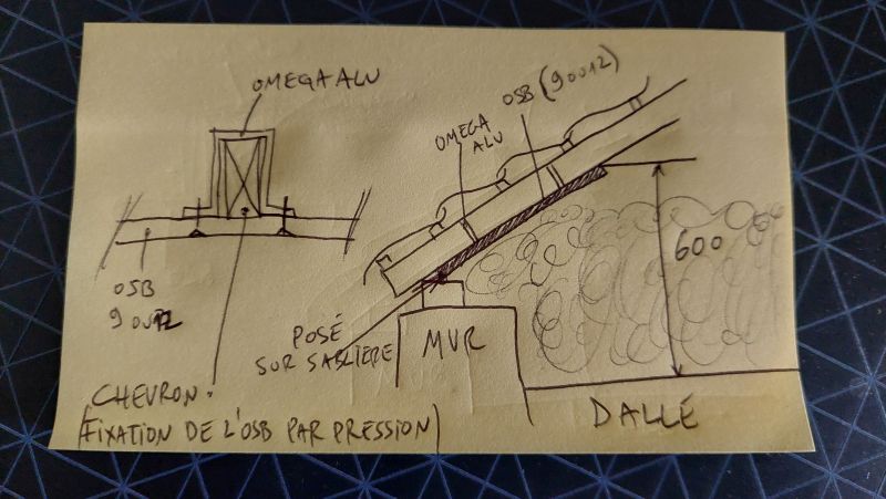

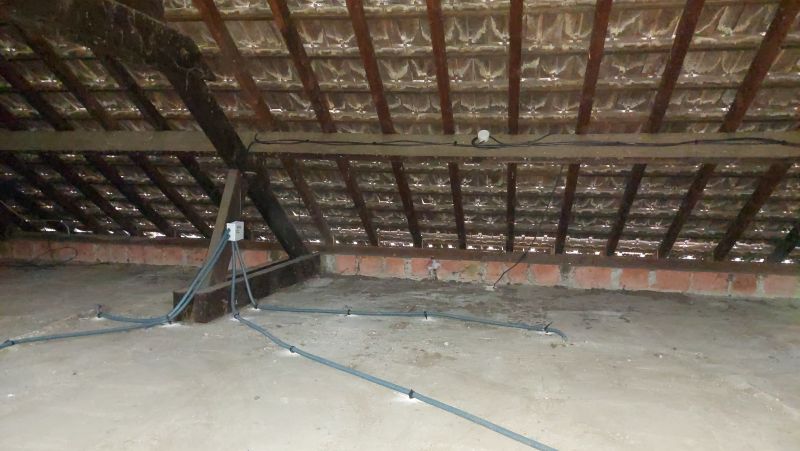

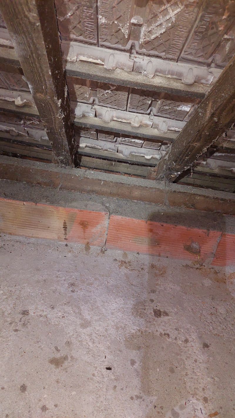

Je suis en train d'anticiper le soufflage de la ouate dans mes combles (construction des passerelles techniques, coffrage et isolation de la trappe, coffrage du conduit de cheminée).
La question du choix du matériau pour les déflecteurs périphériques se pose, on lit plusieurs choses (isorel, osb fin) mais j'aurais tendance à agrafer une membrane HPV sur les chevrons sur 60 mm de haut jusqu'à la sabliére pour contenir les 50 cm soufflés (40 cm après tassement).
J'ai du mal à trouver une source et une information catégorique, un DTU ou autre.
Voici deux photos des combles. Si vous avez un conseil à ce sujet, je suis preneur.
Merci.

Bonjour, un détecteur n'est pas utile dans votre cas, car il se pose en général sous les tuiles, et au contact de la dalle ( ou plafond) et dans votre cas, il y a une rangée de briques qui sert de déflecteur. (la sablière)
Dans votre cas, une membrane HPV serais effectivement plus recommandé. Le problème, c'est qu'une membrane HPV a deux utilités, bloquer les courant d'air, et dirigée l'eau d'éventuelle fuite vers l'extérieur. Et dans votre cas cette 2em chose ne sera pas possible. En cas de fuite, vous allez forcément avoir des infiltrations d'eau sur le mur bas et au niveau de la poutre du milieu ! C'est pour cette raison qu'aucun DTU ne vous préconisera cela.
Une membrane HPV se pose au-dessous des tuiles, sur deux rangées de carrelets ! Ce que vous ne pouvez pas faire, vous allez quand même pas retirer toutes vos tuiles.

Bien reçu mais ne pensez-vous pas qu'il faudrait quand même une solution pour ne pas que la ouate touche les tuiles et laisser une lame d'air entre les tuiles et la ouate ?
Edit : je veux dire plus précisément que la ouate va partir sur le cache-moineau, il faudrait la retenir au niveau du dessus du mur de brique avec la membrane qui monte sur les chevrons.

Si le DTU ne donne pas de solution à toutes les configurations mais un principe général, il faut alors "bricoler" quelque chose ?
Je n'ai pas encore trouvé cette solution pour mon cas. Peut-être des arrêtoirs en osb de faible épaisseur reposant sur la sablière et fixés sur la face inférieure des chevrons afin que la ouate recouvre le haut du mur en brique ?
Je peux fabriquer des omégas en alu pour fixer l'OSB car je ne veux pas visser dans les chevrons.

quelle est la hauteur briques + sablière ?
Ne pas oublier qu'une ventilation de la sous face de la couverture
doit toujours être assurée.
Cdt
Env. 20 message Oise
Je ne les ai pas mesurés spécifiquement mais pour avoir passé des heures dans les combles à quatre pattes pour désencombrer, j'estime la hauteur de la brique à 20 cm et de la sablière à 5 cm.
La ventilation sous la couverture sera préservée et se fera dans l'espace de l'épaisseur du chevron (environ 7 cm).
Je prendrai des mesures plus précises vendredi, pour affiner la solution.
