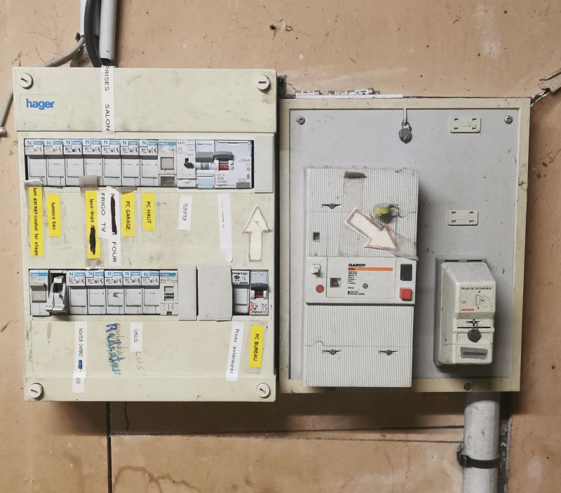

Suite à un raccordement électrique que je dois faire, j ai fait appel à des électriciens pour des devis.
Sur les 3, 1 seul m a dit que le tableau électrique n était pas aux normes.
Je voulais donc avoir votre avis.
Merci d'avance.
Dept : Moselle
Sur une installation ancienne "aux normes" ne veut pas dire grand chose.
L'installation est vraisemblablement aux normes de son époque et la norme n'est pas rétroactive, et heureusement car sinon il faudrait modifier toutes les installations des logements en France à chaque fois qu'elle change (environ tous les 10 ans)
Mais il est certain que votre installation n'est pas conforme à la dernière norme en vigueur.
Toutefois, on semble remarquer que le tableau a été sécurisé ultérieurement par l'ajout d'un interrupteur différentiel 30mA.
Néanmoins, la résolution de la photo n'est pas suffisante pour lire tous les détails et nous n'avons pas de photo capot ouvert, donc difficile d'en dire plus.
Mais si vous aviez à faire passer un diag élec dans le cadre d'une location ou d'une revente, il est possible (mais pas certain) que vous n'ayez pas d'anomalies de sécurité mentionnée pour ce tableau.

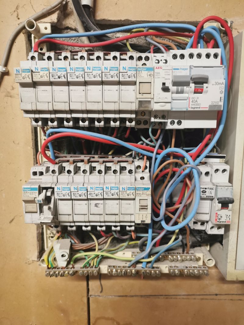

En effet ouvrir le capot permet de savoir si l'interdiff protège bien les deux rangées
D'autre part comme il y a un circuit machine à laver un interdiif type A serait mieux. Si changement prendre un 63 A

Ci joint une photo, capot ouvert

BJR votre Disj d'abonné est un 10/30 15/45 ou 30/60 ? et sur la photo on vois pas trop la section des cables d'alimentation des fusibles et du DB a l'inter diff

A noter que le différentiel protège bien tous les circuits.
Donc ce tableau me semble "sécurisé", compte tenu des informations que l'on a ou que l'on voit.
