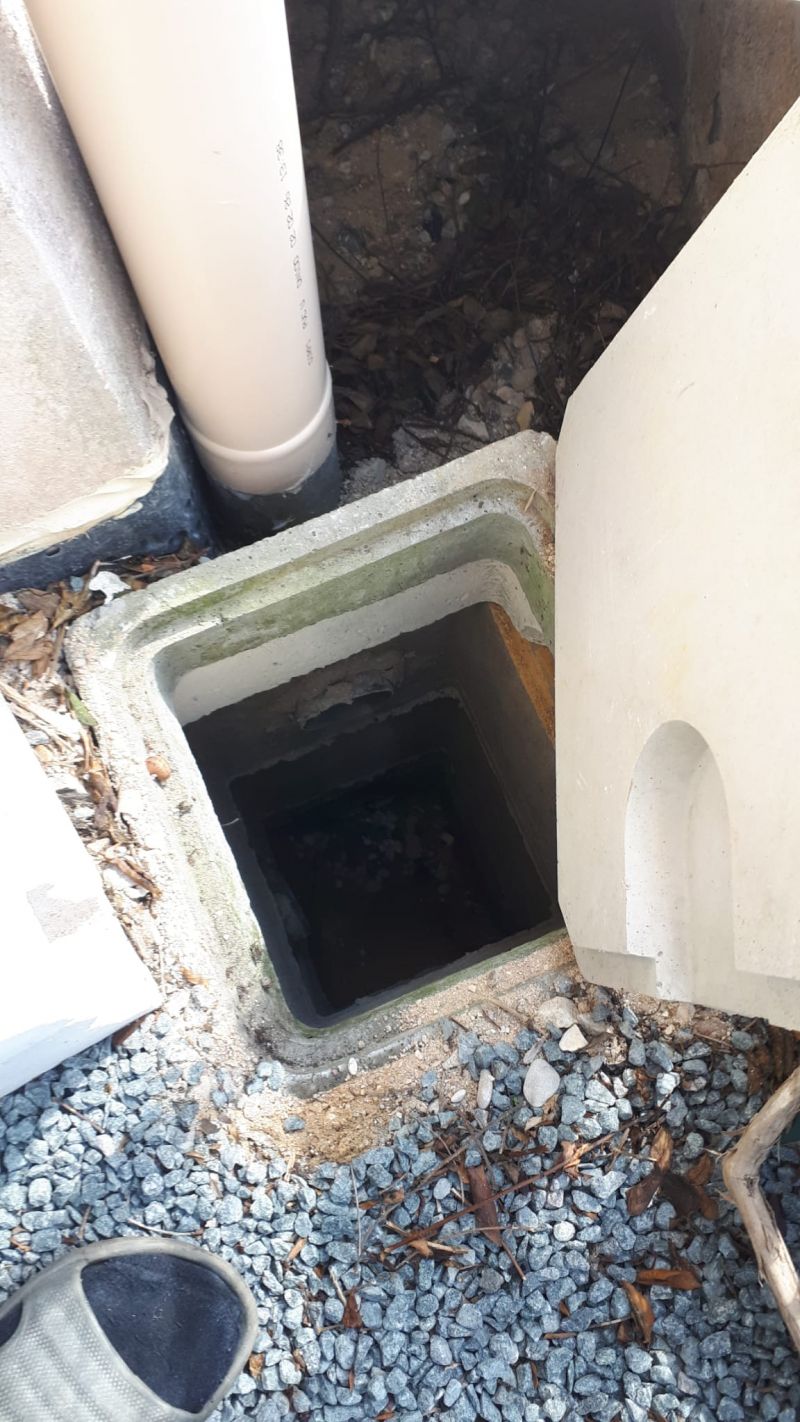

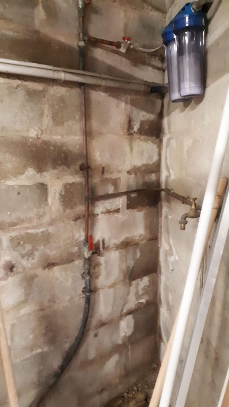

Voici des photos :
Le regard est au niveau du sol haut, profondeur proche de un mètre.
Le niveau du sol du sous-sol est situé 3.50m sous ce niveau. Voici une vue du mur dans l'angle sous cette descente de gouttière :
L'infiltration apparait sur les parpaings 8 et 6 au dessus du sol : si je compte 25 cm de haut par parpaing, ça fait 2 mètres max au dessus du sol, donc plus d'un mètre sous le bas du regard.
Donc je pense que ce n'est pas un problème de fuite dans le regard mais plutôt dans le tuyau sous le regard, qui apporte l'eau dans le caniveau.

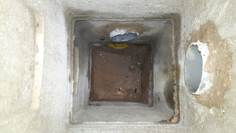

Le regard doit être fuyard. Voici une photo de l'intérieur du regard :
le tuyau à droite est l'arrivée de la descente de gouttière, le tuyau gris en haut est l'arrivée du drain, et le jaune est celui qui descend dans le caniveau. Ca a l'air plutôt étanche, mais...
Comment peut-on étanchéifier ce tuyau jaune et son raccord avec le regard ?

Ce que je peux dire déjà et si c'est bien ce que je pense, le tuyau jaune est un drain agricole.
Lesept a écrit:...
La seule chose à faire est de changer ce tuyau.
Le drain agricole est perforé sur 360 °. Aucune chance de le rendre étanche.

Depuis mon dernier message, l'artisan est passé : je me suis trompé, le tuyau d'évacuation existe bel et bien et se situe sur la photo au niveau du fond du regard sur la paroi de droite, sous le tuyau le plus haut. Donc, ça va de ce côté.
Verser de l'eau dans le regard montre bien que l'eau se verse dans le caniveau. L'artisan dit que le problème vient d'une infiltration à l'extérieur du regard. On verra.
Par contre, l'eau qui se déverse dans le caniveau semble chargée de sable. Or, le tuyau jaune (drain) et celui qui est au-dessus (une canalisation qui vient de la descente de gouttière à l'autre bout de la maison) sont enfouis dans du sable très très fin (utilisé en remblais lors de la construction). Je me demande si le drain, bien qu'enveloppé dans un tissu géotextile, ne se charge pas de ce sable pour l'évacuer ensuite dans le regard vers le caniveau. Je crois que c'est ce qu'on appelle du sable à lapins. Est-il susceptible de passer à travers le géotextile ?
