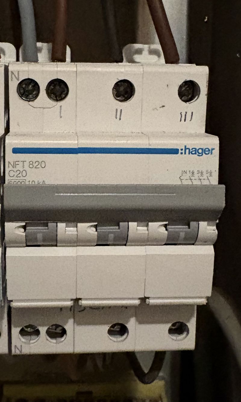

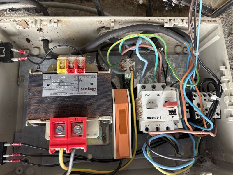

Je joins la photo du différentiel au tableau principal ainsi que du coffret piscine (qui ne doit plus être au catalogue…)

Au tableau principal, ce n'est pas un différentiel mais un disjoncteur 20A, donc votre ligne est vers la piscine est sécurisée

Au vu de votre photo, je n'ai pas l'impression que l'alimentation du tableau piscine soit en tri.

Oui pardon mon doigt a fourché. C'est certes un disjoncteur et non un différentiel. Le coffret pisicine est bien alimenté en tri en revanche.

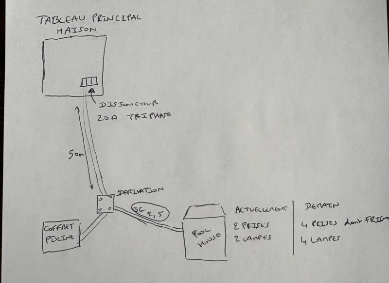

Comme demandé, un petit schéma de ce que vous envisagez aiderait à valider correctement.
Carminas
Dept : Cantal
J’ai essayé de faire un petit schéma. La question qui se pose est le nécessite d’un tableau en entrée du pool house afin de tirer convenablement une ligne prises et une ligne éclairage pour les besoins de demain. Étant entendu que le câble en 2,5 qui m’alimente aujourd’hui pourrait éventuellement être redimensionnement mais il s’agira toujours d’une dérivation d’une phase du tri qui arrive du principal pour la piscine.

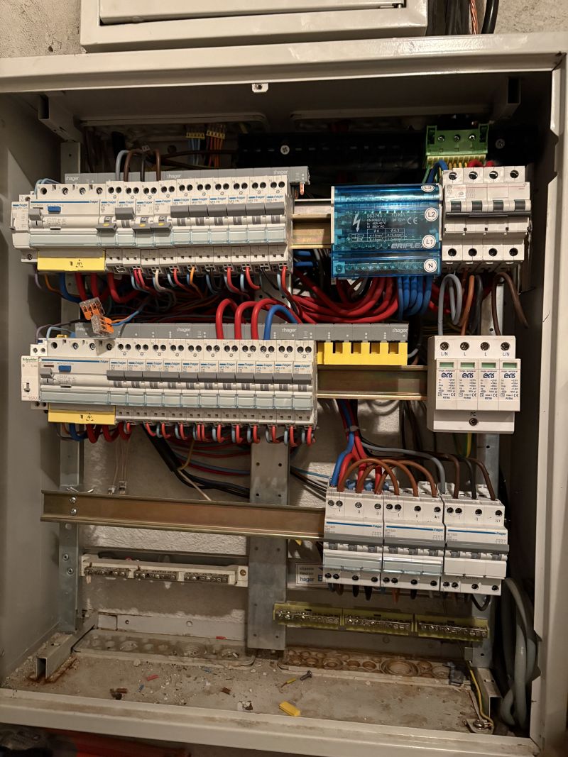

Où sont les différentiels 30mA ?
Carminas
Dept : Cantal
Le disjoncteur triphasé de la piscine est alimenté par la première rangée du tableau (voir photo tableau) donc sur le différentiel de à première ligne (ce sont les fils noir marron et gris)
Ancienneté : + de 6 mois
Désolé, je ne vois pas.
A préciser sur le schéma
Carminas
Dept : Cantal
Oups désolé je n’avais pas mis la photo du tableau en fait Blush
La voici
Donc le disjoncteur piscine est celui en bas à droite en triphasé. Et il est alimenté sur la première ligne donc sur le différentiel en haut à gauche (ce sont les câbles qui sortent vers le haut à côté du peigne)
