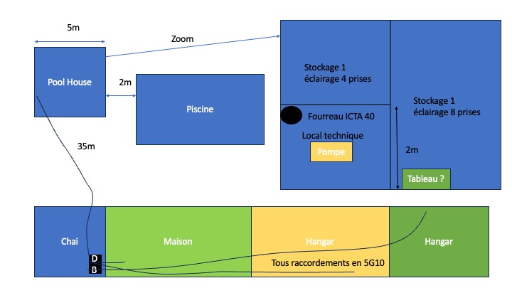

J'ai une maison alimentée en triphasée. Le DB est actuellement dans une dépendance. Il y a actuellement 4 départs tous protégés par des disjoncteurs. Sur les 4 départs, un alimente la maison principale et deux des annexes. Le dernier n'est pas utilisé et je compte l'utiliser pour alimenter un pool house. La longueur de câble nécessaire est de 35m.
Dans le pool house, il y a un local technique avec la pompe, une future PAC et la gestion de l'eau. Dans le reste du pool house, de l'éclairage et deux circuits prises sans gros consommateurs.
Ma maison est bien équilibrée, je pensais donc mettre une phase pour la pompe, qui est à débit variable, ainsi que l'électronique. Je compte ensuite laisser une phase pour la future PAC avec l'éclairage et des prises pour le local technique. La troisième phase sera pour le reste hors local technique.
Mon problème est que mon fourreau arrive dans le local technique. Donc pas de problème pour la partie piscine avec un tableau étanche mais est-ce que je peux partir de là pour refaire un autre tableau avec la troisième phase si je mets un bornier tetrapolaire dans le tableau étanche ?
Pour la section, les 35m je pensais les mettre en 5G10 et partir du tableau étanche en 3G6 pour l'autre partie.
L'idéal serait de tout mettre sur un seul tableau mais il me semble que la piscine doit avoir son propre tableau.
Qu'en pensez-vous ?

Un petit schéma montrant les batiments, les tableaux, les câbles de liaison, les distances, les protections aideraient à la compréhension.
Pas certain qu'il soit obligatoire d'avoir un tableau dédié à la piscine.

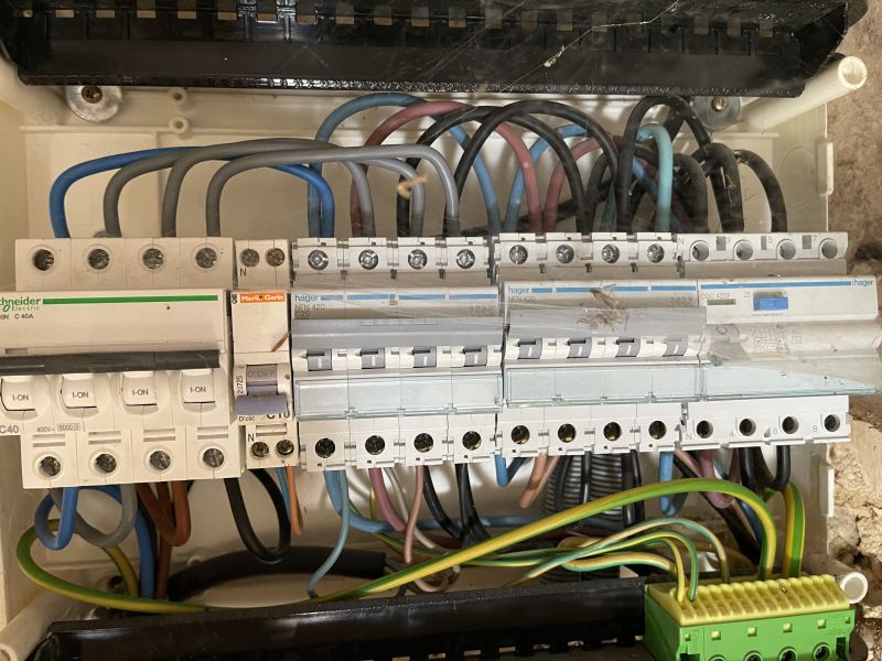

Voilà un schéma de l'ensemble et une photo du tableau actuel au-dessus de mon DB. Je compte le remplacer prochainement. Le tableau de la piscine sera au-dessus du fourreau.

C'est un peu plus clair
Mais au final, c'est quoi votre question ?
Certains préfèrent le souple, d'autres le rigide, donc il n'y a pas de règle.

Mes questions sont :
j'ai trois phases, je compte faire une pour la pompe, une pour la PAC et l'électronique et une pour le reste du pool house. Est-ce cohérent ?
Je compte faire deux tableaux, un piscine étanche dans lequel je fais la répartition et un autre dans la partie seiche. Est-ce utile ? Ma gaine arrive dans la partie technique
Pour la section je pense mettre du 5G10 pour 35m. Est-ce OK ?

Pour les 3 phases il faudra répartir au mieux les puissances.
Vu que vous ne les indiquez pas difficile de dire si votre répartition est pertinente.
Pour 2 tableaux, je n'en vois pas bien l'intérêt.
Cela a néanmoins l'avantage de rendre la piscine indépendante.
Pour la section, sans connaitre les puissances maxi par phase et s'il y a une possibilité de fonctionnement en déséquilibre total, difficile de vous répondre.
Disons qu'un 5G10² permet de passer sur 35m avec une chute de tension maxi de 2% :
- 9kW par phase en tri équilibré
- 6,5kW en déséquilibre total
Quitte à avoir le tri, vous ne pouvez pas mettre une PAC en tri ?
