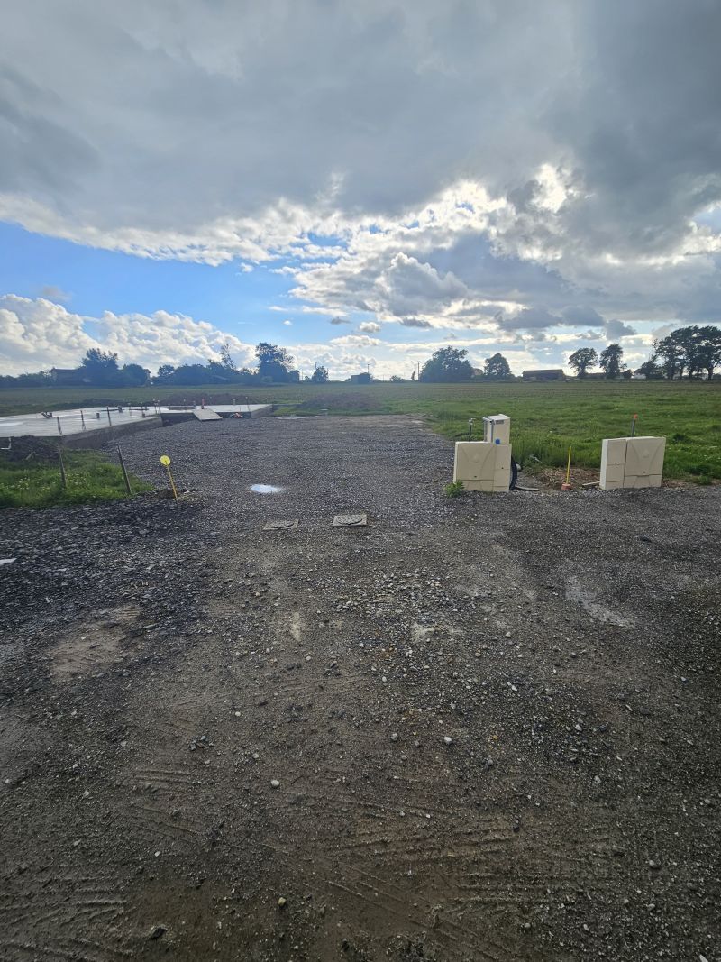

J’aurais besoin de vos conseils pour la réalisation d’un portail coulissant de 3m60, je pars de zéro et je veux faire les choses correctement en pensant que c'est faisable.
Je cherche des explications simples (niveau débutant) pour comprendre :
- Les dimensions du seuil (longueur=7,5m, largeur=0,50m profondeur=0,40m) ? Je suis en zone aléas argile moyen. Il est prévu que le portail puisse être motorisation.
A l'entrée de mon terrain, le terrassier m'a posé 1 gaine 90 erdf, 1 gaine 90 , tuyau aep et 4 gaines en 45 pour telecom, sonnette et portail.
- volume béton 1,5m³? Dosage 300-350? Cest jouable à  la bétonnière ou plutôt toupie?
- Le ferraillage à prévoir (type, diamètre, disposition) : semelle symétrique renforcée Z1 h15xl35 en 6m?
- je pense partir sur des poteaux aluminium. Il est nécessaire de prévoir le ferraillage fixé au ferraillage du seuil? Quel type de ferraillage? Est il judicieux d'ancrer le poteau aluminium dans le seuil (5cm?) Ou une fixation avec une platine et tire fond?
- Ce qu’il faut prévoir pour la motorisation :
  - gaines à passer
  - alimentation électrique
  - câbles (cellules, feu, moteur, etc.)
Bref, tout ce qu’il faut anticiper avant de couler le seuil pour ne pas faire d’erreur et que je puisse chiffrer aujourd'hui on me propose 3300 ttc pour uniquement la partie maçonnerie.
Si vous avez des schémas, des photos ou des conseils chantier, je suis preneur 👍
Merci d’avance à tous !

Alors sur mon terrain, jai un accès de 5m de base, sauf que les compteurs aep et elec ont ete implantés à 1m40. Il me reste donc 3m60. Jai peur qu'en mettant des poteaux en boisseau ca réduise encore davantage le passage...en plus de devoir enduire avec le risque dune différence de couleur. On est parti pour un portail ajouré pour éviter le vent et le portail sera protégé en partie par la maison. On ne sait pas encore si on met une simple sonnette ou interphone ou visio... la motorisation est à prévoir pour plus tard

La photo est vue coté extérieure ?
As tu le distance nécessaire pour que ton coulissant s'efface vers la maison a gauche ? tu compte intégré tes coffret eau et elec dans un muret non ?

Oui oui vu de l'extérieur.
Le coulissant s'effacera le long de la clôture rigide oui.
L'idée cest d'intégrer les coffrets dans la cloture rigide.
Le battant ca me prendra davantage de place dans la cour.
Jai 2 rdv avec des entreprises avec visite ils me conseillerons mais j'ai peur quen mettant des poteaux maçonnés ca réduise fortement le passage.
On veut quil.soit motorisable plus tard donc ca sera au moins de poteau de 30x30 et faut enduire aussi et jai peur que su ce n'est pas fait en meme temos que la maison il y ait un écart de couleur

Mais quels bourrins ! J’ai connu cette situation il y longtemps. En lotissement, les terrains étaient aussi pourvus de coffrets. Comme ici, le mien était décalé exagérément vers l’intérieur du passage. Je l’ai fait déplacer.
Dans l’état, on ne sait pas comment cheminent les gaines elecs souterraines; il y a la fondation du coffret aussi.
Dans le pire des cas, vous ne pourriez peut-être pas coller un poteau de portail au coffret ou dans quelles conditions ? Même collé, si un poteau fait 15x 15 (en dessous ...), un portail de 3,5 m ne passe pas dans l’alignement coffret-borne de gauche, sur la photo.
Il faudrait que l’ouvrage soit en recul, donc derrière le coffret.
Intégrer les coffrets dans une maçonnerie, comme le suggère Nissart06 , pourrait être une bonne piste aussi, pour un appui sans poteau, mais à bien ferrailler…

Je pense que dans votre cas comme dans le mien, la pose de ce coffret n’a pas été calculée…
Je l’avais signalé très tôt en présageant des complications pour un accès futur. Le lotisseur avait conclu que ce positionnement, loin d’être optimal, était une erreur de leur part. Je n’ai pas eu de frais pour le déplacement.
Vous évoquez un parking du midi. Il faut donc avant tout, bien savoir quelles sont vos possibilités d’aménagement de cette entrée (PLU).
Entre autres, pouvez-vous réaliser votre portail en limite de la voirie ou trottoir ? Si c’est le cas et que cela n’a pas été inclus au permis de construire, il faudra déposer une demande préalable pour l’aménagement de cette entrée (portail, maçonnerie).

Le parking du midi doit faire 5x5m donc 5m en retrait de la voirie.
Je vais voir comment on peut faire pour déplacer les coffrets si cest pas a notre charge sinon ca va etre compliqué

Tu as répondu a tes questions, la dimension est imposée par tes coffrets réseau.
Disons 3.60 m, tu enlève un poteau 30*30 coté gauche motorisation ect...., et un poteau plus petit 20*20 coté droit a la réception, et te permettra de maconer tes coffret dans des agglos de 20.
Disons maxi 3.0 / 3.10 si tu te démerde a le faire rentrer totalement coté gauche sans débord.

Je pense partir sur 2 poteaux maconnés 30x30.
Pour la fondation de semelle, je pensais partir sur 40 de large, 60 de profondeur. Certains me disent que cest pas suffisant la profondeur cest pas hors gel... j'habite dans les landes... à voir si je fais pas de surprondeur légère au droit des poteaux. Avec semelle symétrique z1 en 7mm pour le seuil. Pour les poteaux on ma dit 3 fers à beton sont suffisants... la plus grosse question cest le dimensionnement correct sans exagération du ferraillage et de prévoir toutes les gaines pour le moteur, la sonnette, les détecteurs...

40 cm c'est pas assez large pour un coulissant !!!
si tu retire les 30 cm de poteau il te reste 10 cm pour fixer le rail, c'est très juste, ton rail sera fixé en bords de semelle.
regarde sur le site a rubrique notice, y a les plan de maçonnerie, 20 cm pour la bande du rail et 35 cm au niveau de la motorisation. hauteur implantation cellule, diamètre gaines, ect.....
