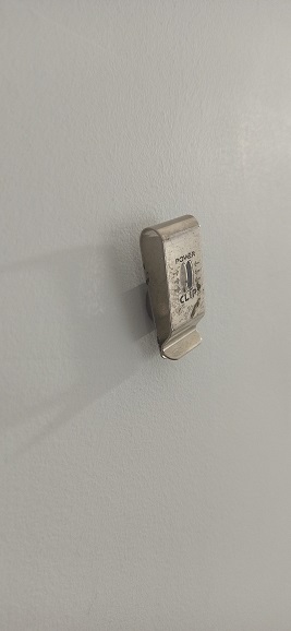

Je dois ouvrir une plaque de plâtre, afin d’accéder à un coffre de volet roulant.
J’aimerais le faire le plus proprement possible.
Avez-vous une astuce pour localiser les vis sous la peinture et les joints. J’ai essayé avec des amants, sans grande réussite.
Merci d’avance pour vos retour 😉

Bonjour oussa44

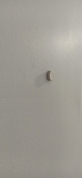

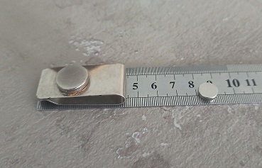

Je ne sais pas ce que vous utilisez comme aimant.
Perso, justement en rénovation ces temps-ci, j’utilise très souvent ces petits aimants "récupérés" et visiblement assez "puissants". L'un est un clip de ceinture et l'autre ??
En baladant horizontalement le plus grand horizontalement, je trouve rapidement les rails sous ba13. Sur la verticale des rails, les 2 en photos se bloquent de suite sur les têtes de vis.
On en trouve aussi en surface de bricolage, genre crochet aimanté...
Env. 80 message Marne
Un aimant, petit et hyperpuissant, se trouve aussi en démontant un vieux disque dur d'ordi (aimant néodyme)

Bonjour, merci à tous pour vos retours. Je vais réessayer avec toutes ces techniques. J'ai l'impression que sur les extrémités il n'y a pas de rails et pas de vis ce qui expliquerait pourquoi je ne détecte pas...
Merci encore.
