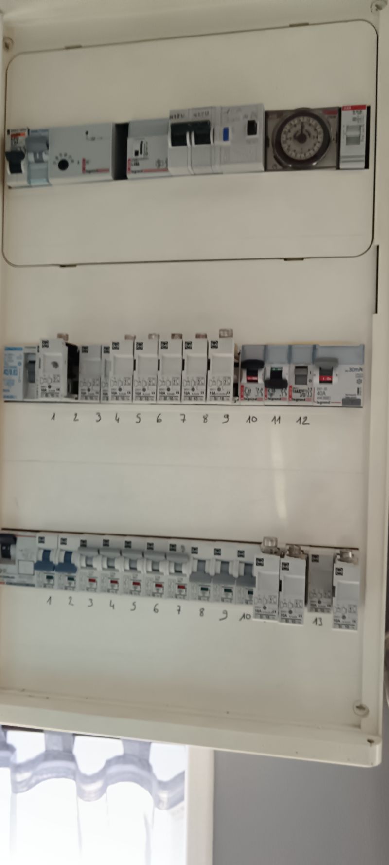

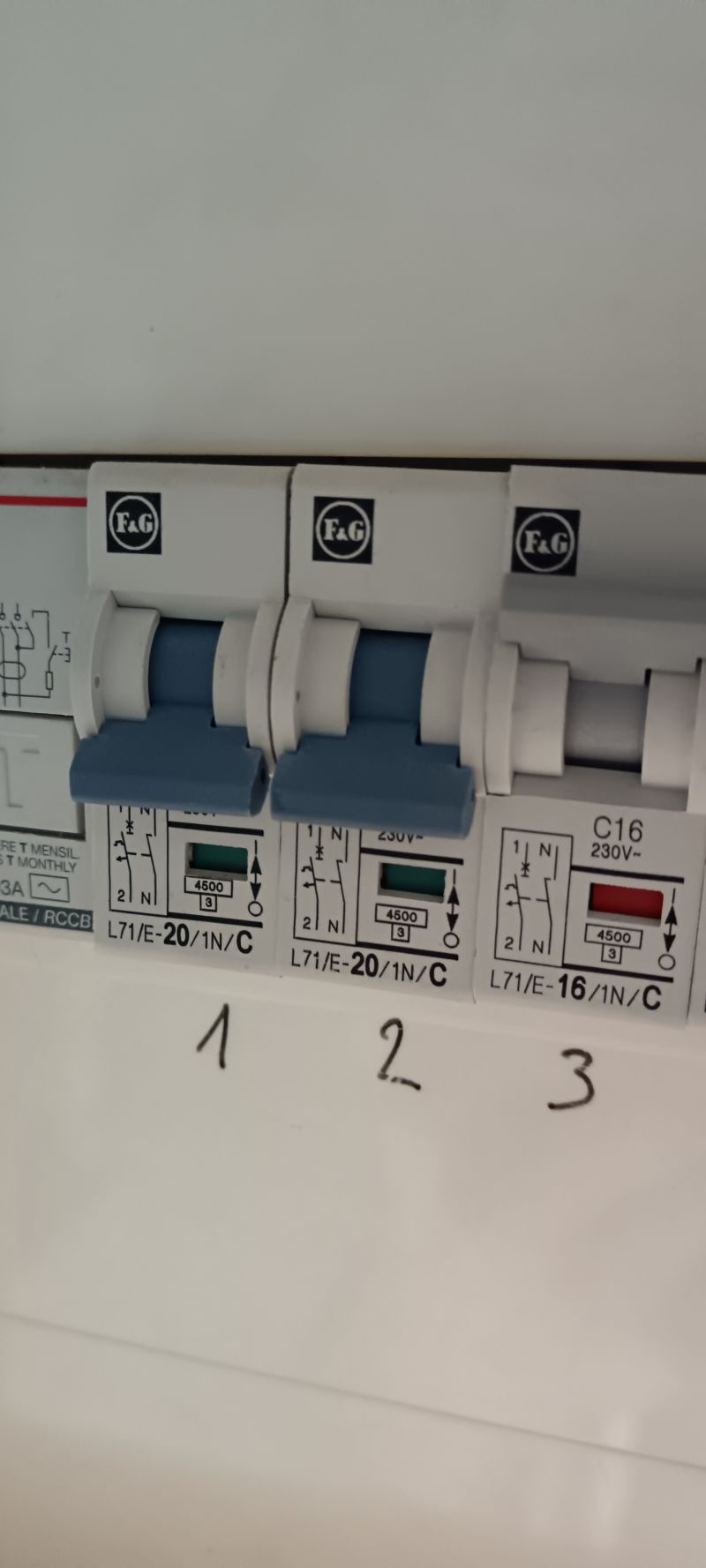

J'ai un peu avancé... Le disjoncteur 32A protège en fait un second tableau à l'étage.
Le câblage auquel je souhaite connecter la plaque s'avère être protégé par un disjoncteur 20A. Sachant que le section de fil semble correcte, pensez-vous que je puisse remplacer ce disjoncteur par un 32A ?

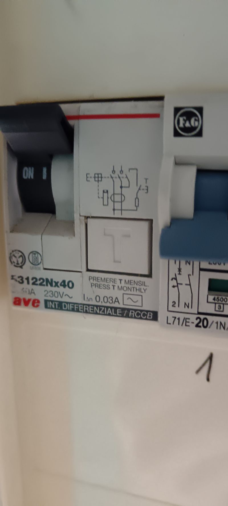

Pour la prise four, est elle bien protégée par du 20A. Au niveau des fils, j'ai pris le diamètre du cuivre au niveau de la prise et cela fait à l'oeil un peu plus de 2mm (la pile du pied est HS). Cela vous semble t-il ok ? Ces deux disjoncteurs sont sur la même rangée (en bas 1 et 2 ) et le différentiel est un 40A.

Carminas les câbles en question sont des h07v r-16. Si j'ai bien saisi, c'est donc du 16mm².
Pour la prise four, elle semble en effet seule sur un circuit 20A.
