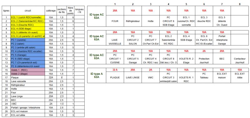

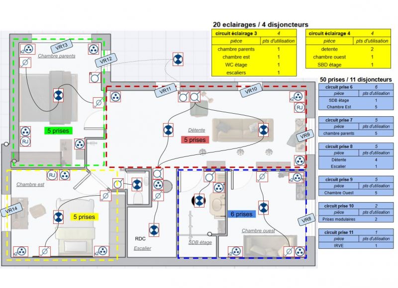

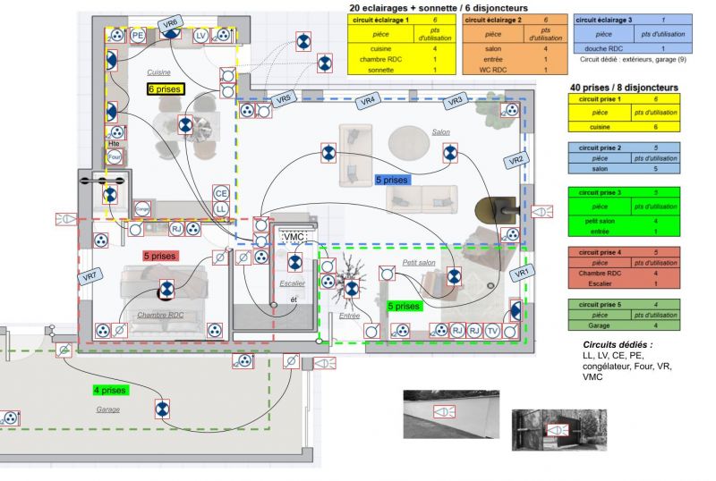

Je souhaiterais avoir de nouveau un avis éclairé. Cette fois sur le plan électrique architectural et la répartition des circuits dans le tableau. Avant de me lancer dans le plan unifialaire et afin d'éviter toute cocquille.

Bonsoir
Juste sur le tableau
Réfrigérateur, hotte, prise et lumière salle de bains ne sont pas des circuits spécialisés. C'est juste pour faire des économies
Pas de chauffage ?
De : Penmarch (29)
Pas de non conformité (à part peut être les circuits extérieurs)
Quelques remarques facultatives sur le tableau
- kersu a raison sur les circuits spécialisés, même si perso je préfère isoler le frigo sur un circuit dédié (voire un différentiel dédié), même si non obligatoire
- dédiez un petit différentiel aux circuit extérieur (éclairage, prises, portail...) car ces circuits sont plus souvent sujet à défaut à cause de l'humidité et ainsi cela ne perturbe pas le fonctionnement de l'intérieur
- perso je ne mets que des type A qui offrent une protection plus complète
- perso je ne mets pas de disj 20A, mais des 16A qui augmentent la marge de sécurité et qui suffisent largement (3700W) et la plupart des appareils gros électroménager sont munis d'une fiche 16A.
- pas besoin de prise dans le tableau
- je vous conseille de répartir vos circuits éclairage sur tous les ID afin qu'en cas de coupure d'un ID une faible partie de la maison soit dans le noir.
- Pour les chambres, vous avez mis le mini prévu par la norme, mais c'est peu si on veut éviter les multiprises, peu esthétiques et pas toujours sécurisantes, car les usages potentiels sont nombreux : lampe de chevet, radio réveil, lampe de bureau, TV, décodeur, ordinateur, hifi ou enceinte wifi, console de jeu, téléphone fixe, chargeurs téléphone/tablettes, matériel médical, aspirateur, ma fille vous dirais épilateur... En plus il y en a toujours une qui finit dans quelques années derrière une armoire ou une commode.
Chez moi j'ai en moyenne 11 prises par chambre.
Pensez au prises double (par exemple de chaque côté du lit).

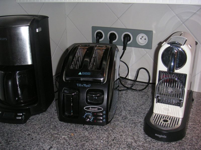

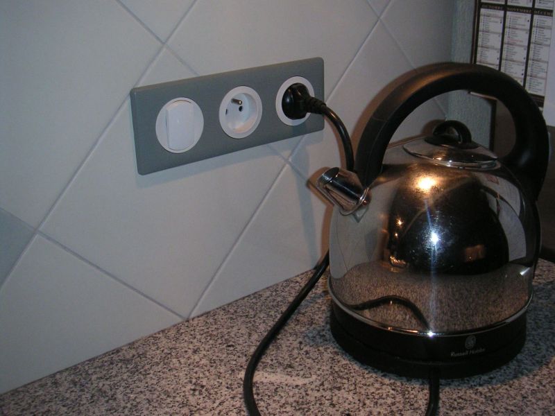

- idem pour la cuisine ou vous avez intérêt à prévoir pas mal de prises (chez moi en permanence micro-onde, radio, nespresso, grille pain, dolce gusto, bouilloire, cafetière filtre, blender, hotte et j'aurais mis Thermomix si j'en avais un + 4 prises libres réparties pour chargeurs, mixer, batteur, machine à pain, appareil à gaufres...).
Pensez aux prises double/triples/quadruples
- pensez au interrupteur sur les plans de travail cuisine pour allumer l'éclairage sous meubles hauts, afin que vous n'ayez pas la pièce à traverser lorsque vous en avez besoin

kersu a écrit:Bonsoir
Pas de chauffage ?
Merci pour votre retour. Concernant les circuits spécialisés, j'ai fait un excès de zèle par manque d'expérience. Je vais sûrement regrouper davantage (peut-être garder seulement le réfrigérateur).
Pour ce qui est du chauffage, j'ai un chauffage bois suffisant, en théorie, pour une maison passive.

Merci beaucoup Carminas pour cette réponse détaillée qui m'est très utile. Je pense appliquer chacun des points explicités, si ce n'est que la prise modulaire semble obligatoire (même 2 prises). Bien cordialement,
Messages : Env. 60
Dept : Isere
Non pas de prise modulaire obligatoire dans le tableau
Vous confondez sans doute avec la prise qui doit être à proximité du tableau de communication (dont on se fiche en rénovation).

Juste une remarque en plus de celles de carminas
Le garage ,
-je l'aurai mis en 2,5mm2 ,et protégé par un 20A , c'est un lieu susceptible de bricolage , et passagèrement  avoir de gros consommateurs (poste de soudure par exemple)
-j'aurai prévu l'endroit d'un chargeur de véhicule electrique , c'est à dire une gaine en (attente et aiguillée) pouvant accueillir une grosse section , ainsi que la place dans le tableau pour accueil disjoncteur et différentiel
Cela ne coûte pas cher , et si un jour le besoin se fait sentir , les travaux seront presque invisibles

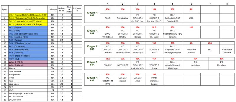

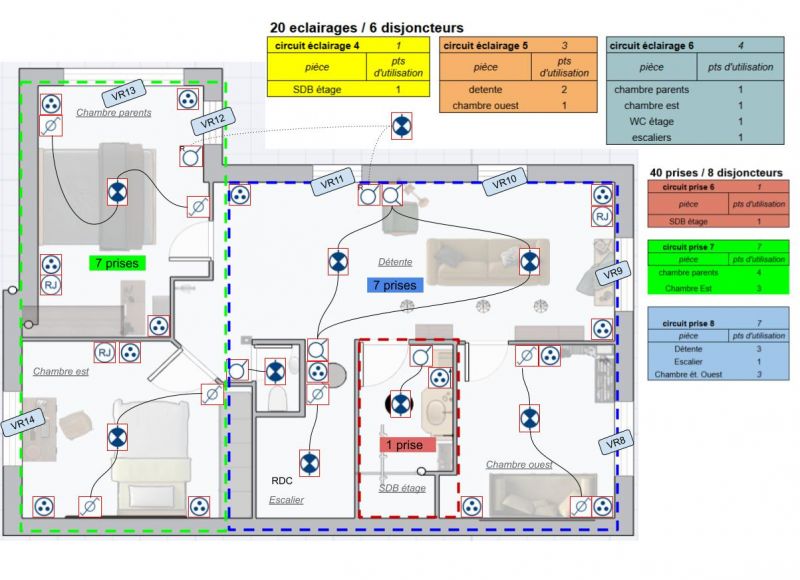

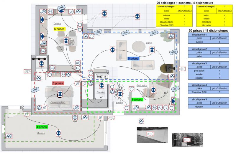

J'ai donc modifié mes plans suivant les bons conseils reçus. Il y a juste les prises modulaires que je garde par précaution, étant dans le neuf et dans une configuration particulière.
Je vous remercie encore et je reste à l'écoute de toute remarque.

proftcb73 a écrit:J'ai donc modifié mes plans suivant les bons conseils reçus. Il y a juste les prises modulaires que je garde par précaution, étant dans le neuf et dans une configuration particulière. J'ai ajouté aussi quelques prises en cuisine qui n'apparaissent pas.

Ma question tout tout de même en vue du consuel. Est ce que la disposition dans le compteur est à la hauteur de ce qu'aurait fait un électricien professionnel ou dois-je revoir cette disposition ?

Un truc qui ne va pas : IRVE
Si vous désirez un circuit pour charge de véhicule avec une prise renforcée
-Ce circuit doit être en 2,5 minimum (surtout pas en 1,5)
-protégé par un 20A
-N'avoir qu'une seule prise
-Avoir son propre différentiel type A  au minimum , mais de préférence type F
si vous voulez charger avec une borne plus puissante il faut l'intervention d'un pro. d'où la gaine vide en attente dont on avait parlé plus haut
Il ne me semble pas voir cela dans votre prévision

Merci pour la remarque. Ah oui, 1.5 mm² et 16A est une erreur de frappe.
Par contre si j'ai bien compris, les extérieurs aussi sont sur leur propre différentiel, donc je dois ajouter un autre interrupteur différenciel (Type F) en dessous ?
Messages : Env. 60
Dept : Isere
Oui mais pas besoin d'un type F pour les circuits extérieurs (prises, éclairage, portail...)
