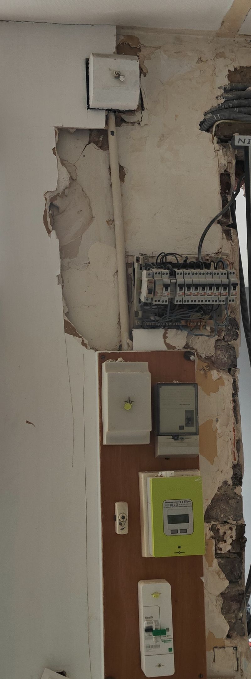

Je prépare la rénovation de mon installation électrique et j’aimerais en profiter pour faire un peu de ménage autour du tableau.
Plusieurs vieux boîtiers scellés sont accumulés, certains anciens, certains probablement liés au compteur ou au réseau. Je voudrais savoir lesquels doivent absolument rester en place, et lesquels peuvent être retirés ou remplacés proprement.
Celui qui me dérange le plus est le vieux boîtier tout en haut sur la photo presque au niveau du plafond car il m'empêche de replacer un nouveau tableau propre bien aligné au panneau de bois à cause du gros câble qui descend. Il semble très ancien et scellé, donc je préfère ne rien toucher moi-même. Je cherche surtout à savoir à qui m’adresser pour le faire enlever ou le faire déplacer ? Enedis, mon fournisseur d’électricité, ou directement un électricien ?
Et aussi est-ce que quelqu'un à une idée du coût pour la dépose ou le déplacement de ce genre de boitier ?
L’idée est de repartir sur une installation propre avant les travaux. Là, ça commence à faire beaucoup d’éléments à conserver ou à coffrer, et j’aimerais éviter de cacher de vieux boîtiers inutiles si certains peuvent être déposés officiellement, ou au moins les déplacer pour que je puisse placer mon tableau proprement.
Merci d’avance pour vos conseils et retours d’expérience.
Vous n'avez QU'UN interlocuteur possible , c'est le GESTIONNAIRE de réseau
Lui SEUL vous fera un devis et vous conseillera correctement
Ne tentez surtout pas de toucher au boîtier du haut , vous ne pouvez pas imaginer les conséquences si cela venait à mal se passer
Le câble de votre branchement doit arriver dans cette boîte et a dû se trouver trop court lors d'une modification du branchement , et ils l'ont prolongé jusqu'au compteur
Si vous ne vous sentez pas capable de gérer la situation , vous pouvez prendre un électricien pro , qui fera les négociations pour vous au près du gestionnaire de reseau , mais tout à un prix ....
