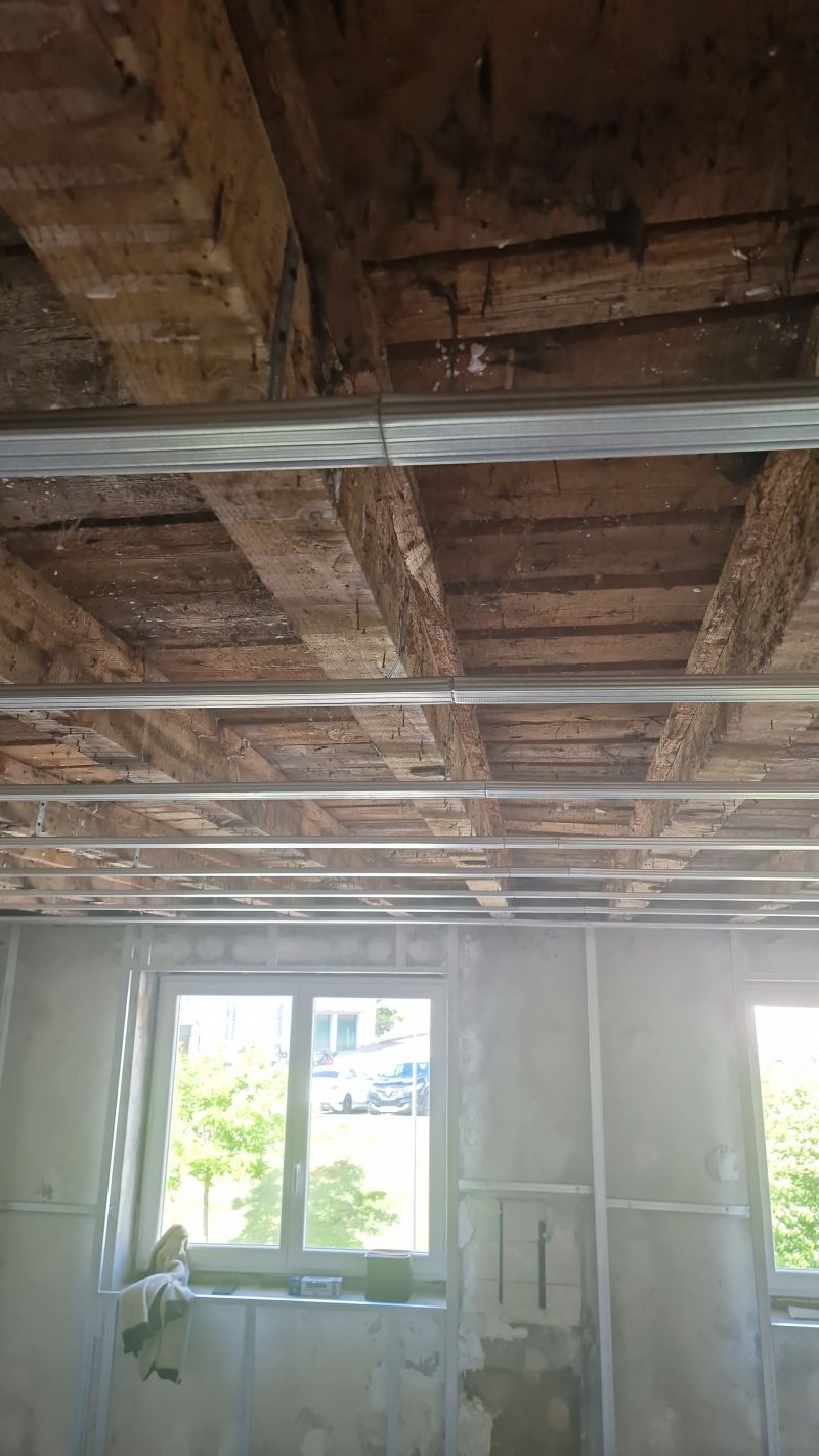

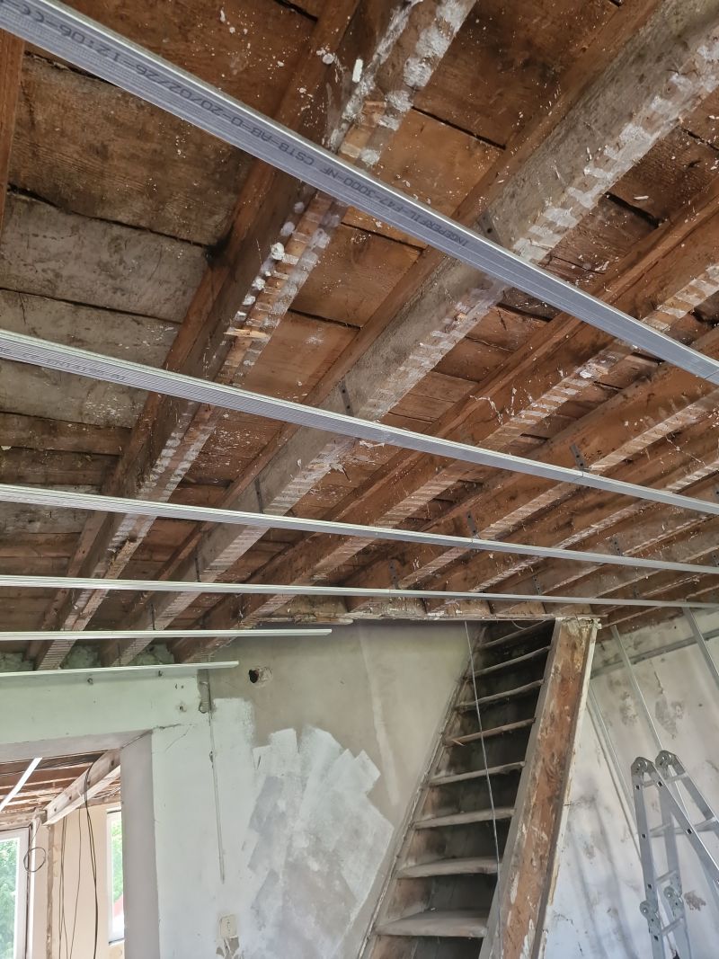

Bonjour, selon la NF C 15-100, le câble U1000 R2V peut-il être posé directement sur une structure bois dans un plafond/plancher, sans gaine ICTA, dans un vide de construction inaccessible ?

Bonjour, non, ceci n'est pas admis par la norme, car le câble doit pouvoir être retiré.

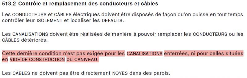

"513.2 Contrôle et remplacement des conducteurs et câbles
Les conducteurs et câbles électriques doivent être disposés de façon qu’on puisse en tout temps contrôler leur isolement et localiser les défauts.
Les canalisations doivent être réalisées de manière à pouvoir remplacer les conducteurs détériorés.
Cette dernière condition n’est pas exigée pour les câbles blindés à isolant minéral encastrés ni pour les canalisations enterrées.
Les câbles ne doivent pas être directement noyés dans des parois."

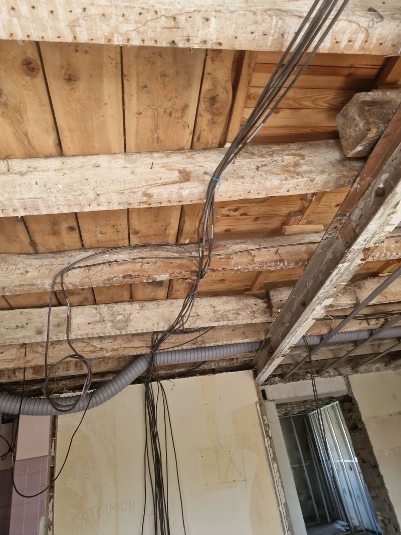

Donc si vos câbles circulent librement et à peu près en ligne droite dans un vide de construction, c'est bon.
Mais sur vos photos, cela ne semble pas être le cas.

Vous pouvez les attacher temporairement le temps de mettre les suspentes et rails et ensuite vous couper tout les lien mais attention à ne pas les emmêler.

Dans la version de août 2024, j'ai un paragraphe légèrement différent :
> Je comprends personnellement que dans la mesure où les câbles cheminent dans un vide de construction, qu'ils soient attachés n'est pas important s'il reste la possibilité de retirer un nouveau câble. Au pire, l'ancien câble "débranché" restera dans le vide de construction...
Gillen a écrit:Bonjour,
Si je comprends bien votre intervention vous estimez que les câbles peuvent être attachés dans le vide de construction, du moment que vous pouvez tirez un autre câble et dans ce cas là comment faîtes vous?

Oui, c'est ça. Attention, je n'affirme rien. Je suis un bricoleur purement amateur et j'essaye juste de comprendre le sens de la norme.
Quand je vois que la norme exclu le cas des vides de construction dans la nécessité de pouvoir remplacer un câble défectueux, j'en déduits que c'est parce qu'on peut retirer un câble neuf en parallèle. Sinon, ils diraient simplement qu'à l'instar de fils dans une gaine, on pourrait se servir de l'ancien câble (non attaché du coup) pour aiguiller le nouveau câble...

Effectivement posé du câble n'est pas judicieux mais ici, apparemment: photos, le mal est fait donc je répondais à l'auteur du post en palliant au défaut des attaches. Après (c'est à dire avant de tirer les lignes!) privilégier la gaine au câble entièrement d'accord, coût quasiment identique, un peu moins moins souple à mettre en place, mais lignes plus facilement changeables.
Et lorsque on n'utilise pas du pré-filé possibilité de mettre du 1.5 avec du 2.5 plus de couleurs et NON UTILISATION DU FIL DE TERRE COMME NAVETTE (je le vois trop souvent!)
