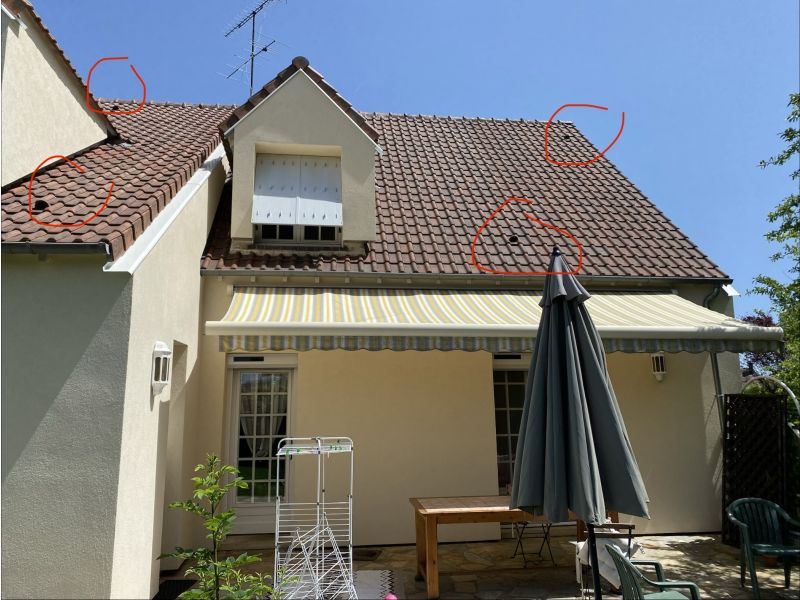

Après l'ITE des murs, l'isolation des comble perdus par soufflage, je voudrais m'attaquer à l'isolation des rampants (partie habitable).
J'ai joint une photo du toit cela sera plus simple pour expliquer.
Je ne voudrais isoler que la partie habitable des rampants (mi hauteur du toit, au-dessus ce sont des combles inhabités).
Le toit date des années 80, et actuellement c'est de la laine de verre qui isole les rampant (pour la partie habitée). L'écran sous toiture du toit n'est pas hpv.
Initialement j'avais demandé plusieurs devis d’entrepreneurs, mais je n'étais pas satisfait par ces derniers. Les devis étaient en dehors de mes moyens et ne me semblaient pas dans les règles. (pas de dépose de l'ancien isolant etc)
J'envisage donc de faire ces travaux moi même. Je comptais déposer la laine de verre pour remplacer par de la fibre de bois. En me renseignant sur la technique de pose, j'ai compris que je devais laisser entre l'écran et l'isolant une lame d'air d'au moins 2 cm et ventilée. C'est l'aspect ventilé qui m'interroge.
Première question que je me pose:
- est ce que le toit serait déjà correctement ventilé: sauriez-vous me dire si les parties du toit encerclées sont des entrées et sorties d'air permettant de ventiler la charpente ? j'ai l'impression que oui
- si oui: est ce suffisant ? Comment vérifier / valider la bonne ventilation ?
- si ce n'était pas le cas: que faudrait-il faire ? sur certains forums, j'ai lu qu'il était question de faire des trous dans l'écran et de remplacer certaines tuiles par d'autres permettant l'aération. Sachant qu'un entrepreneur m'a dit que les tuiles de mon toit ne se faisaient plus.
En vous remerciant pour vos réponses

Suivant la configuration de la couverture, les sections totales des orifices de ventilation sont données dans le Tableau 11 du DTU 40.21.
Isolation de rampants avec écran non HPV
Dans ce cas de figure une lame d'air ventilée de 2 cm doit être ménagée
entre dessus de l'isolant et sous face de l'écran.
lame d'air ventilée sous entend, entrées d'air en partie basse et sortie d'air
en partie haute, par exemple en arrétant l'écran su 15 ou 20 cm en partie
haute et en ayant des faitières ventilées.
Cdt

Merci pour votre réponse. Mais il y a un point que je ne comprends pas. Les chatières ventilent le dessus de l'écran donc l'espace des liteaux et du dessous des tuiles.
Hors il est demandé ici de laisser une lame d'air de 2cm minimum entre l'écran non hpv et l'isolant (donc de l'autre côté de la lame d'air ventilée par les chatières). Mais comment se ventile / est ventilé cette nouvelle lame d'air ?
En l'état, j'ai l'impression qu'en laissant 2cm entre l'isolant et l'écran: j'aurai la lame mais non ventilée.
Et c'est notamment la ventilation en partie basse qui m'inquiète. Avant la pose de l'ITE je n'avais observé aucune aération au niveau du débord de toiture. Aujourd'hui l'ITE des murs remontent jusqu'au chevron.
Il y a surement un aspect que je n'ai pas compris.
Est-ce que percer le sous écran au niveau des chatières se fait ? Et permettrait de ventiler cette partie ? (et dans ce cas rajouter des chatières pour augmenter la ventilation)
Cet article en fait mention mais très légèrement, j'aurai aimé avoir une documentation plus fournie.
https://www.isover.fr/guides/faq/ma-toiture-comporte-un-ecra[...]v-haute-permeabilite-la
Mais d'un autre côté percer le sous écran lève une autre problématique comment éviter que le ruissèlement de l'écran avec ces potentiels trous n’atterrissent dans cette nouvelle lame d'air et donc sur l'isolant.
Merci pour vos réponses

des entrées d'air en partie basse au niveau de la sablière
Pour les sorties d'air en partie haute, dans ma réponse précédente
j'avais évoqué une solution :
sortie d'air
en partie haute, par exemple en arrétant l'écran sur 15 ou 20 cm avant
la faîtière et en ayant des faitières ventilées.
IL faut dans ce cas en effet 2 lames d'air ventilées
les chatiéres servent à ventiler la sous face de la couverture
Nota: une lame d"air non ventilée ne sert à rien.
Un écran non HPV à entre autre un effet pare vapeur.
Cdt
