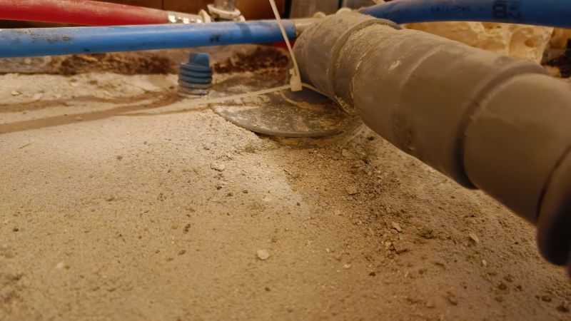

Je me suis lancé dans la rénovation de notre 2e salle de bain. Les anciens propriétaires avaient mis une petite baignoire que nous souhaitons remplacer par une douche. Je découvre un peu l'état des choses après avoir retiré la baignoire (et le carrelage, et les placos moisis...).
J'ai plein de questions mais je commence par celle-ci.
L'évacuation de l'eau se fait par le tuyau coudé que l'on voit à droite sur la photo. Il y a du mortier qui a été mis grossièrement autour, je ne sais pas dire pourquoi. Mon problème est que la hauteur du tube est assez haute. Ce n'était pas un problème avec la baignoire mais je préfèrerais que le niveau du futur receveur de la douche ne fasse pas une grosse marche avec le reste de la salle de bain.
Je ne sais pas si je laisse l'évacuation en état ou si la casser me permettrait de faire mieux ? Je n'ai pas envie de casser pour rien. Qu'en pensez-vous ?

Est-ce qu'il y a un accès par dessous ? Une autre pièce, un vide sanitaire ?
De quoi est composée la dalle ?

Si paq d'accès par dessous, il y'a toujours moyen de gratter des cm en décollant la réduction 100/40 et d'en enfonçant une nouvelle rabotée aux bords dans le raccord ou tube de 100
Salut, de toute façon, vous aurez toujours une marche, elle eut être d'environ 10 cm, mais elle y sera toujours, car il faut un peu de place pour la bonde de fond, plus l'épaisseur du receveur.

Merci pour vos retours. Pas eu le temps de m'y consacrer ces derniers jours. Je vais tenter de gratter un peu pour voir. Il y a un peu plus loin dans la salle de bain l'évacuation du lavabo et elle semble plus basse que celle-ci alors qu'elle est en amont dans le sens de la pente. Je dois donc surement pouvoir gagner quelques cm...
