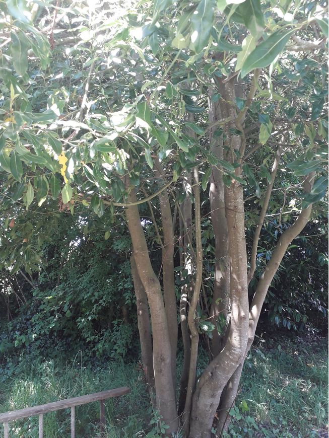

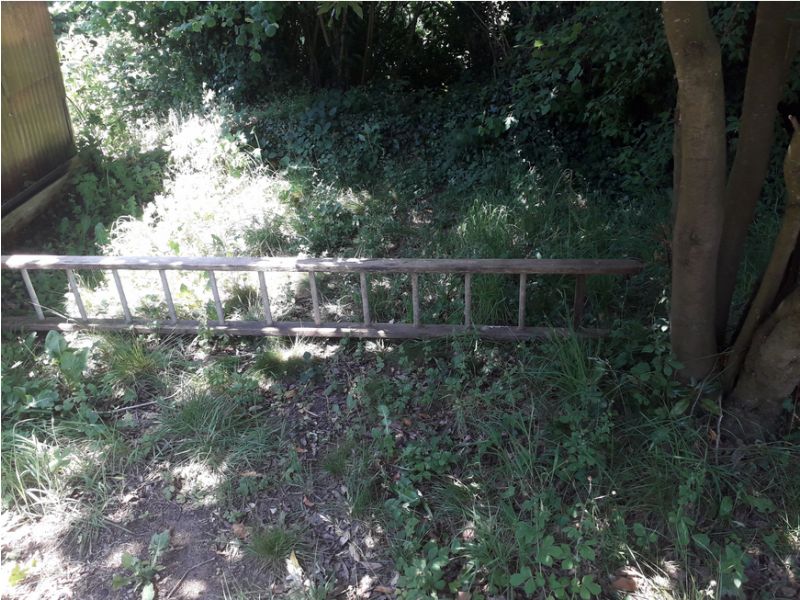

je dois faire des fondations, 40  cm,  pour une extension, je voudrais me rapprocher le plus possible de l arbre, sans compromettre sa
santé, qu il perde quelques branches c est pas grave, mais je voudrais pas qu il meurt,
a quelle distance de l arbre je dois creuser
l echelle fait 3m50

En général, les racines font à peu près le diamètre du feuillage.
Je ne connais pas ce genre d'arbre et je suis absolument nul en botanique, mais je lui laisserais au moins 1m50. Par contre des racines d'arbres à moins de 3m de la maison, c'est plus pour la maison que ça risque d'être compliqué.
Et surtout si sol argileux soumis au RGA.
40 cm c'est quoi, la largeur, la profondeur ?
Ce sera les même fondations que celles de votre habitation ?
De : Lourdes 65 (65)

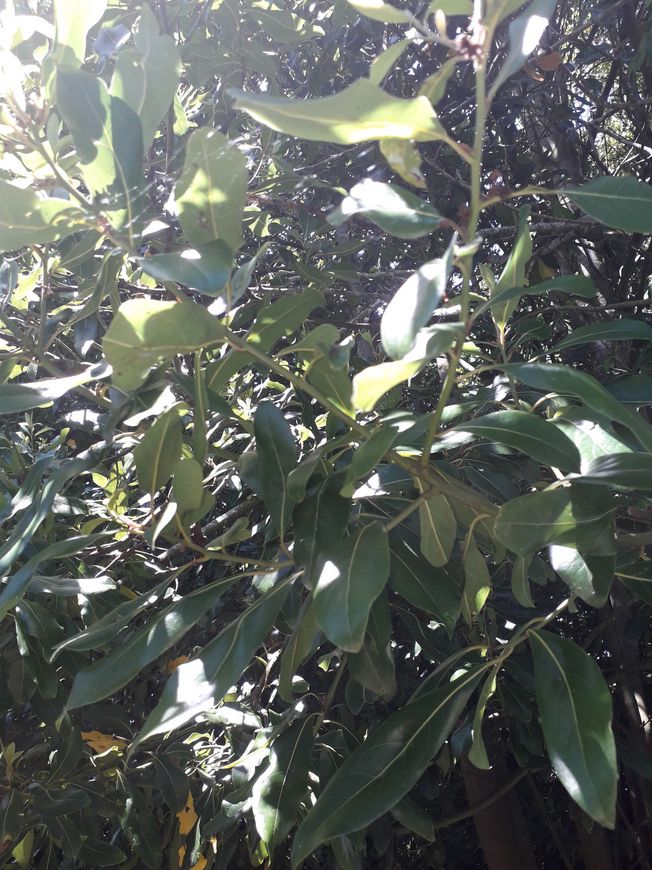

Je pense qu il s agit d un laurier.
Perso je n hesiterai pas a le supprimer si il gene et reduit l extension et fait courir un risque avec des racines trop proches, ou une ramure qui va endommager toit et facade
Si vous voulez que l arbre prospere laissez lui un cercle d environ quatre metres a partir des troncs
Ca laisse un metre cinquante d extension

olala je vais trop perdre de surface
1m pourquoi pas ,
je m inquiete pas trop, la maison est la depuis des dizaines d annees , y a que le gros chene derriere en gros arbre, le reste c est du petit

ça me dérange pas de couper les branches qui gênes , c est pas des grosses branches aussi,
je pense que je vais lui laisser 1 m et advienne que pourra
