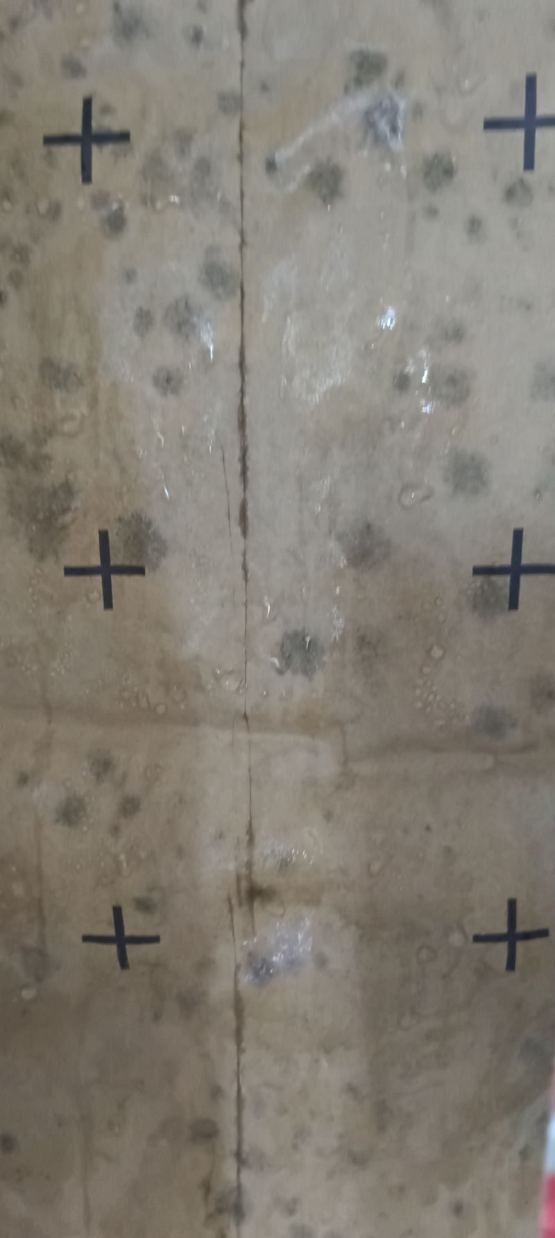

Je vous explique mon problème
Je suis en autoconstruction et j'ai réalisé l'isolation des murs périphériques en 160mm cet hiver.
Ensuite j'ai posé le pare-vapeur en faisant très attention de ne laisser aucune fuite pour avoir une étanchéité la plus parfaite.
Mais comme tout le monde au début du printemps on a eu des pluies discontinue pendant 1 mois.

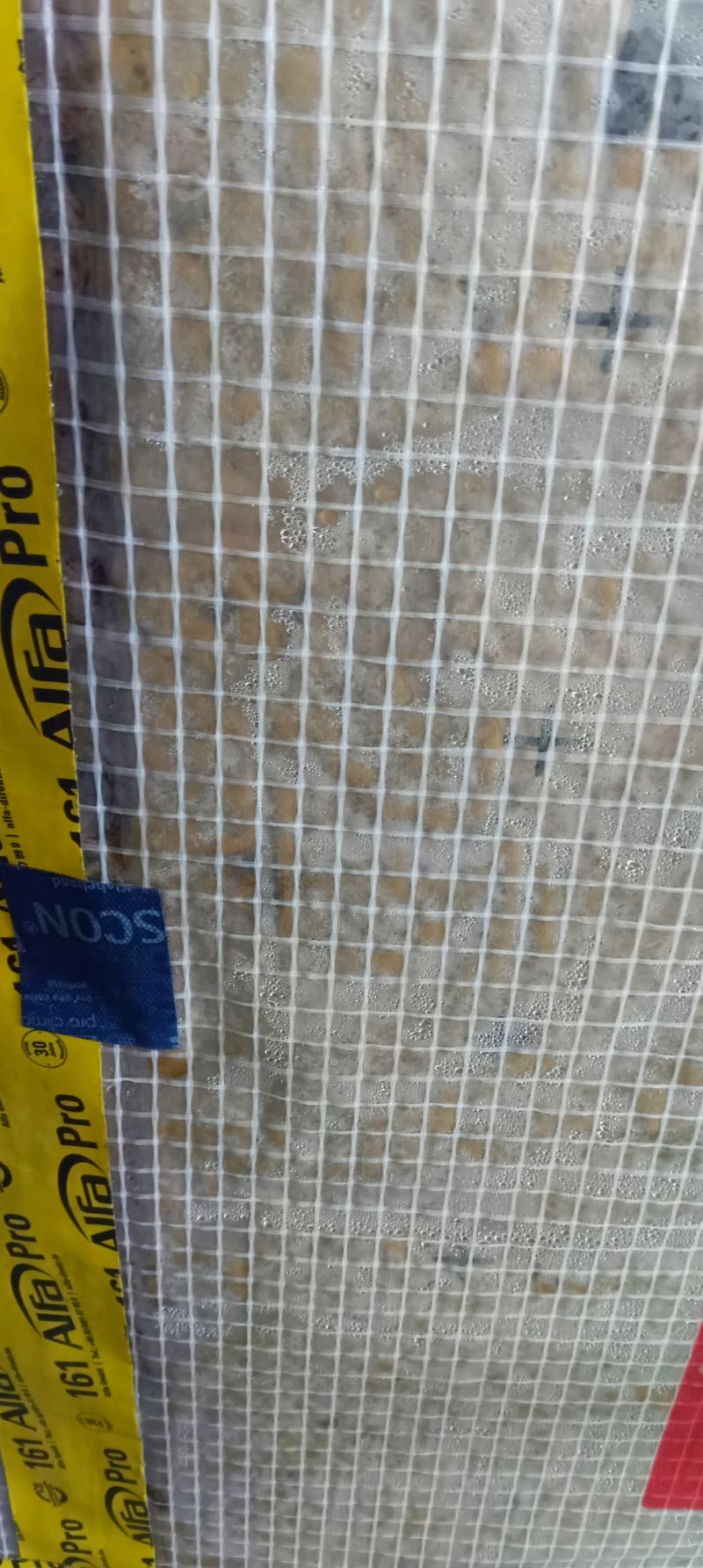

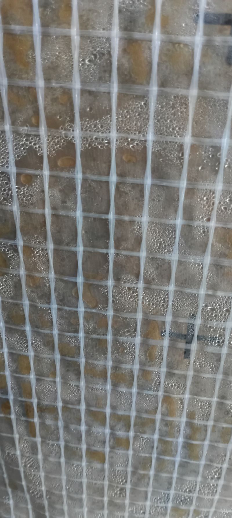

Je suis dans la région toulousaine et depuis les fortes chaleurs je viens de m'apercevoir que j'avais des gouttelettes derrière le pare vapeur. Je m'en suis aperçu par hasard en voulant poser des boîtes d'encastrement. Mais ce phénomène ne se produit que sur ma façade ouest, côté vent dominant quand il pleut, tous les autres trous que j'ai réalisé son normaux pas de condensation sur aucune des autres boîtes.
Je signale aussi que mes murs sont en parpaings et que le crépi n'est pas réalisé.
Donc je pense à un pompage de l'humidité par ma laine de verre quand la façade est restée trempée pendant un mois et que maintenant elle rejette toute cette humidité mais:
- pourquoi ça repart pas vers l'extérieur
- pourquoi ça traverse pas le pare vapeur pour se diffuser dans la maison
- surtout quoi faire maintenant
Pour la part j'ai ouvert toute le mur ouest, enlevé le placo, les rails Optima et ouvert le pare-vapeur au cutter pour essayer d'avacuer toute cet eau
J'essaye de mettre des photos et merci d'avance pour votre aide
Cordialement Laurent

L'eau va migrer forcément par le trajet le plus facile, donc l'isolant, plutôt que de s'évaporer en surface à l'extérieur. Ensuite, elle se retrouve bloquée par le pare-vapeur, ce qui est normal, il a pour vocation de barrer la route.
Ce qu'il faut faire : enduire la maison, car le mur n'est clairement pas étanche, virer le pare-vapeur, checker la laine de verre pour des remplacements éventuels, et pose de pare-vapeur une fois tout ce petit monde bien sec.

Merci Pengo
La laine de verre n'a que quelques mois donc je vais essayer de virer le pare vapeur de tout ventiler avec un ventilateur et voir comment ça évolue
J'espère pouvoir tout sauver ?

L'avenir nous le dira. Si la pièce le permet, laisser retomber la laine de verre pour que la face sans kraft soit tournée vers le plafond, pour que le coeur des panneaux sèche mieux, à plat.

surtout ne comprimer la laine durant sa phase humide; la laisser
sécher 'naturellement'.
