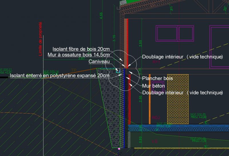

Dans le cadre d'un projet de maison individuelle, je m'interroge sur la continuité de l'ITE (isolation thermique par l'extérieur) entre le RDJ (rez de jardin) qui est à ossature béton enterré, et le R+1 qui est à ossature bois.
Ci-dessous une capture écran de la coupe de mon projet pour plus de clarté :
Les deux principales questions que je me pose :
1) Peut-on mettre en œuvre 20cm d'isolant fibre de bois par l'extérieur fixé au MOB (mur à ossature bois) ? Mon but étant que le MOB du R+1 repose et soit aligné au mur béton enterré du RDJ et que les isolants du RDJ et du R+1 soient également alignés.
2) Peut-on poser en continuité (sans joint de séparation) deux isolants différents entre le RDJ enterré et le R+1 ?
Si vous avez besoin de plus de précisions, n'hésitez pas.
Je vous remercie pour votre aide.

Bon point : le caniveau.
Je pense qu'il n'y a pas de problème à avoir contact entre deux isolants différents.
Le souci que je vois est que l'isolant du haut va jusqu'au sol, c'est pas trop bon.
Rien n'empêche d'avoir l'isolant du bas qui monte sur le mur, au moins 20 centimètres.
C'est du bardage en haut ? Pas bon non plus, il faut commencer plus haut..
Du coup il faudrait un revêtement de type ITE sur le haut du polybeurk, et même monter un peu plus serait pas mal (80 cm... ?).
Mais ça change l'aspect pour le permis de construire.
Attention, un point crucial est l'étanchéité : (c'est l'étanchéité le trait bleu ?) il faut une vraie étanchéité de tous les murs enterrés.
(j'ai déjà glosé dessus pour la définition de "étanchéité de murs enterrés")

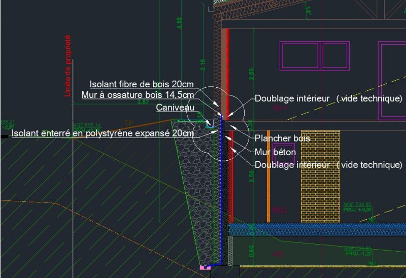

Merci Manu.en-haut pour ta réponse.
En effet, il faut que l'isolant du bas remonte d'au moins 15cm par rapport au sol fini. J'ai corrigé.
Il s'agit d'un crépi et non pas d'un bardage en haut.
En effet l'étanchéité en crucial. J'ai repris mon trait bleu.
A la place du "polybeurk" pour l'isolant enterré, que préconises-tu ? Un isolant en liège de 20cm d'épaisseur, va me coûter très cher...
Ci-dessous la mise à jour :
Dept : Puy De Dome
Non, en enterré le polybeurk est adapté, c'est bien.
Les alternatives sont chères, je ne sais pas si le liège est adapté...
Le Glassfoam est adapté aussi, en panneaux, mais c'est très cher, et avec une énorme énergie grise.
