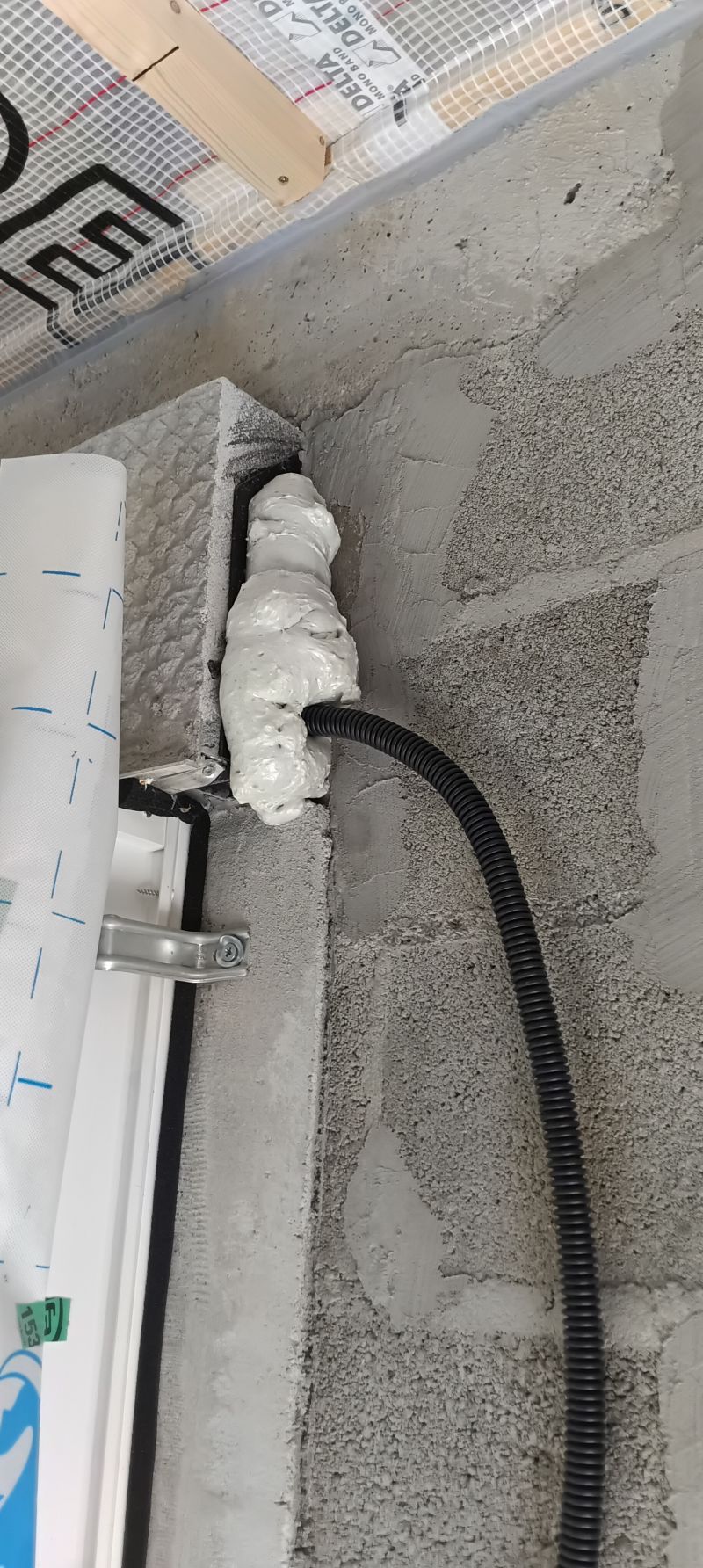

Bonjour a tous
Je vous explique mon nouveau problème
Je viens de recevoir mes volets roulants et j'essaye de les installer mais j'ai un petit problème au niveau des coulisses. Normalement il est de coutume de les fixer sur la maçonnerie du tableau des fenêtres pour une fixation optimale dans le temps.
Mais moi j'ai des tapées de fenêtre de 180 pour un isolant de 160 et mes coulisses tombent dessus.
Si je les décale sur le tableau je suis trop désaxé pour une bonne descente du tablier
- est ce que je peux les installer sur les tapées ??
- si oui comment les fixer pour une bonne solidité et ne pas compromettre l'étanchéité de mes fenêtres ?
- si non comment faire si je peux pas les fixer sur les tapées
Cordialement Laurent

Bonjour, oui, vous pouvez les fixer sur les tapées ! Mais si les cotes ont, étaient prisent sur le tableau en béton ! Vous risquez d'avoir des problèmes, car le volet sera trop large.

Votre tapée est étrange. J'ai l'impression qu'il y a eu un rajout, comme si le dormant était de 160 et qu'un tube de 20 aurait été ajouté.
Côté intérieur ça ressemble à quoi ?
Sinon pour la fixation de vos coulisses vous pouvez utiliser des vis autoforeuses si vos tapées sont en aluminium et des vis à bois si elles sont en pvc.
Si vous voulez vous donner bonne conscience concernant les ponts thermiques, vous pouvez faire les trous puis mettre un peu de silicone sur le trou avant de mettre la vis.
Sinon vous pouvez aussi fixer vos coulisses de l'autre côté du coffre pour avoir un enroulement intérieur (à condition que les coulisses soient assez longues) et être fixé sur le béton.

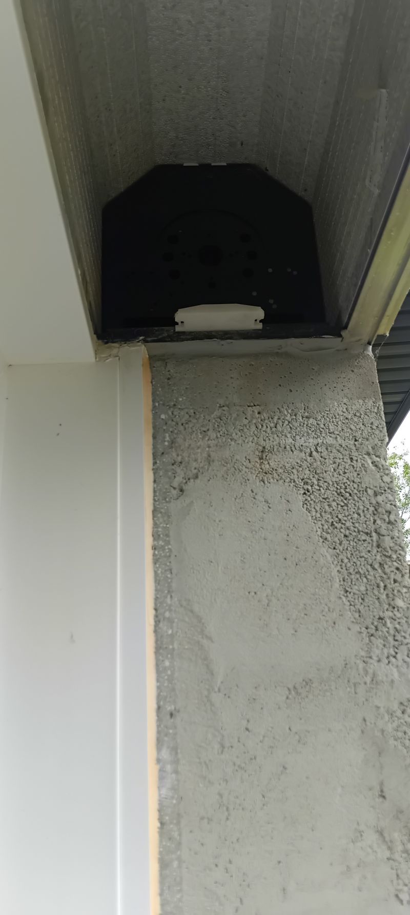

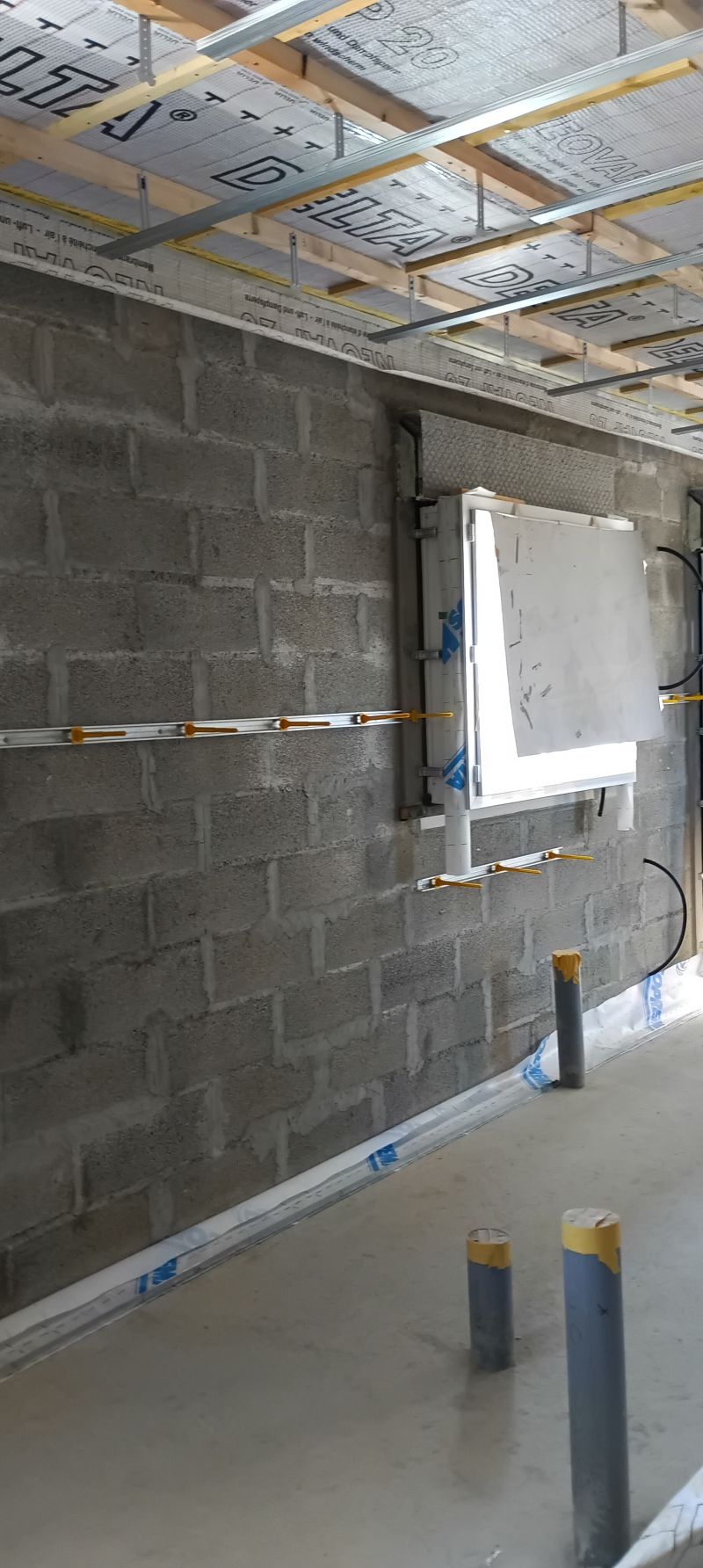

Merci beaucoup @dany66
En fait les coulisses sont en PVC comme mes fenêtres et effectivement on dirait qu'ils ont prolongé le dormant de 160 avec un profilé de 20 pour avoir les 180. Moi j'ai tout reçu comme ça, tout est déjà posé, isolé et plaqué 👍mais j'ai quelques photos de l'époque de la pose si ça peut vous aider.
Je préférerais garder l'enroulement extérieur je trouve ça plus joli esthétiquement et j'ai peur que mes coulisses soient vraiment trop juste.
Sinon vous pensez que je peux faire des prétrous, les remplir de silicone, mettre un cordon de colle PU sur les coulisses et enfin mettre des vis à bois à tête ronde pour un meilleur plaquage et éviter que ça éclate en Vissant.
Sinon comment font les pro pour que ça tienne bien et que il n'y ait pas d'eau qui puisse traverser mes tapées et mouiller ma laine de verre ??
Merci d'avance

Ne coller pas à la colle PU, ce n'est pas nécessaire.
Un cordon de silicone neutre côté intérieur et côté extérieur de la coulisse, vous plaquez la coulisse, vous vissez directement sans pré-percer et voilà.
Vous n'aurez pas d'infiltration, ce sera solide et facilement démontable le jour où il y en aurait besoin.
PS : Ne réglez pas le couple de la visseuse trop fort.
Avez vous commandé des coulisses avec tulipes en partie haute pour guider les lames ? C'est le mieux mais sinon vous pouvez faire des entailles et des pliages en haut des coulisses (si elles sont en surlongueur).
