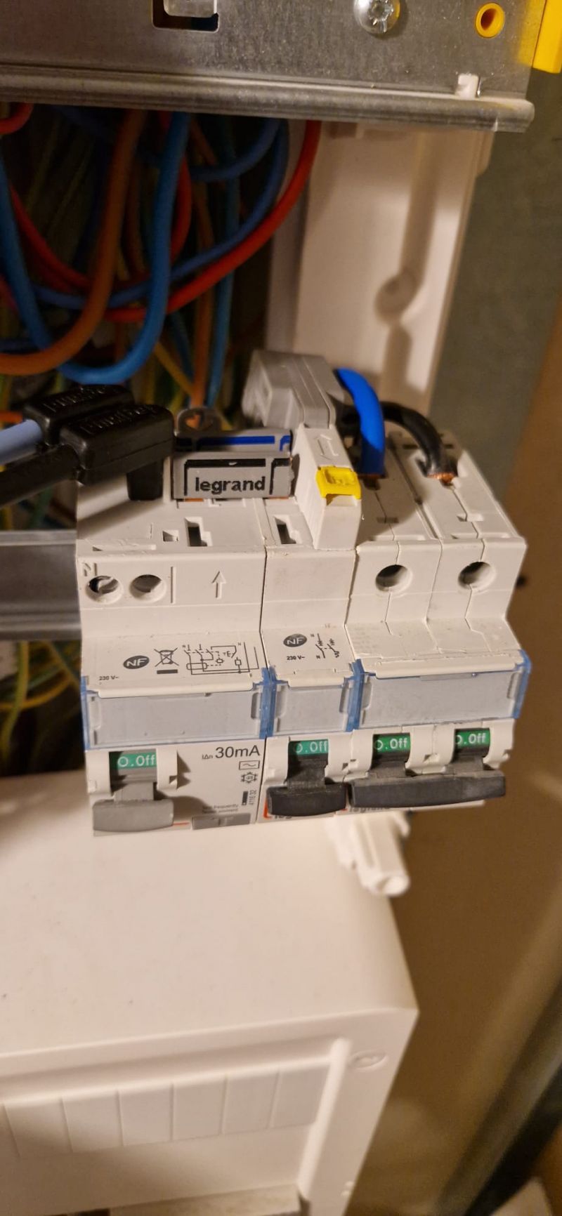

Bonjour tout le monde,
je dois raccorder :
  • un interrupteur différentiel de 63A Legrand (que je dois acheter)
  • un disjoncteur 32A 1P + N (que je dois acheter)
  • et un disjoncteur 2P (Disjoncteur DX³6000 10kA arrivée haute et départ bas à vis 2P 230V~ à 400V~ - 32A - courbe D - 2 modules Ref. 4 080 18 que j'ai déjà sous la main)
Je ne vois pas comment raccorder tout ça proprement... Si vous avez des idées, je suis preneur!
merciii

En fait, la vraie question devient est ce que je peux alimenter un diff avec un cordon de repiquage
C'est la question que je me posais aussi. Normalement on met un bornier 405209 pour un diff auto, car il ne peut pas être alimenté directement par un fil.
Env. 30 message Yvelines
hexamatic  oui c'est ça... pas envie de racheter un diff... ca fait mal au portefeuille
Je pense que la fiche plate du cordon de repiquage joue le même rôle que celle du 405209
Par contre pas certain qu'on puisse mettre phase/neutre cote à cote

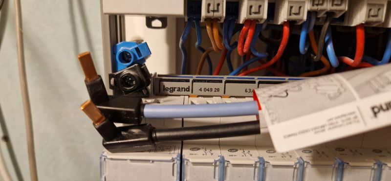

J'ai été prendre un lot de cordons de repiquage pour essayer et voila ce que ça donne
Je pense tout de même couper et sertir une cosse pour le brancher au bornier.
