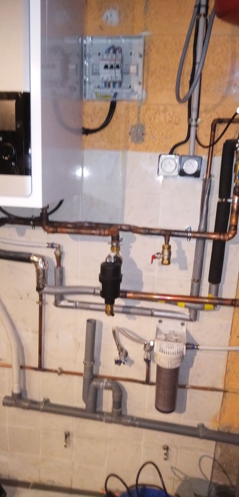

Bonjour; Je me suis fait poser une PAC Air/Eau Atlantic Alféa Excellia S9 chauffage seul par un installateur agréé (RGE + Ambassadeur de la marque). Il s’agit d’une installation en relève d’une chaudière à bois préexistante. L'ancienne chaudière mixte fioul/bois ayant déjà été remplacée par une chaudière à bois buches plus performante, le raccordement du circuit hydraulique de la PAC doit permettre un fonctionnement alterné.
Or, le poseur s’est loupé dans la pose d’une vanne 3 voies et mon fonctionnement actuel est le suivant :
- Phase 1 : pour préchauffer les 170 litres de mon circuit de radiateurs à 50°C maximum, je laisse le module hydraulique de la PAC en mode « Arrêt ». L’eau circule grâce au circulateur Evosta 2 DAB de mon installation antérieure. En l’absence de vanne 3 voies bien placée, l’eau du circuit traverse l’échangeur de la PAC dont le circulateur interne est à l’arrêt.
- Phase 2 : L’eau du circuit de chauffage étant préchauffée à 50°C, j’arrête le circulateur Evosta 2 et je démarre la PAC en mode « Chauffage » avec une consigne température logement à 20°C. Je constate alors que le circulateur de la PAC fonctionne et que le module hydraulique n’affiche pas de message d’erreur.
Questions posées au service consommateurs d’Atlantic France : La garantie constructeur du module hydraulique de la PAC n’est-t-elle pas susceptible d’être remise en cause compte tenu de ce fonctionnement ?
Dois-je insister auprès de mon installateur pour qu’il rajoute une vanne 3 voies manuelle sur le retour chauffage (entre le circulateur Evosta et l’entrée de retour d’eau du module hydraulique de la PAC) ?
Réponse du service consommateurs d’Atlantic : « Voyez avec votre installateur qui a la possibilité de contacter Atlantic Pro par téléphone »
Et vous personnellement, qu’en pensez-vous ?
Merci par avance.

Bonjour, tu as un schéma hydraulique ? Chaudière bois, j'imagine que tu as un ballon tampon ? Comment est géré l'automatisme de bascule entre chaudière et PAC (bois en maître si j'ai bien compris)?

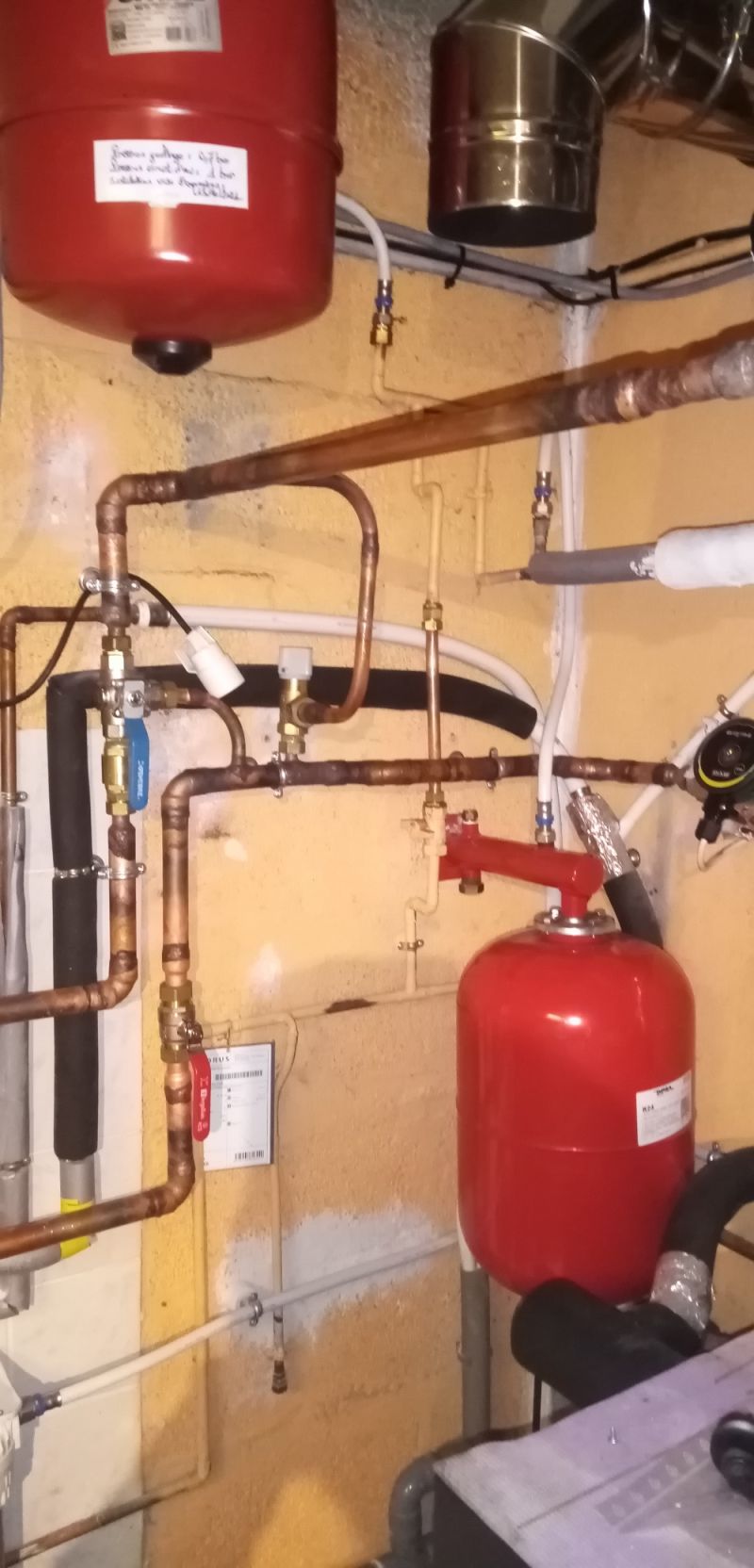

Bonjour, Voici deux photos du circuit hydraulique que mon installateur ma présenté en fin de chantier.
La chaudière bois se situe en amont du circulateur d'origine. La vanne 3 voies ainsi posée provoquait la mise en sécurité de la PAC pour cause de débit insuffisant. Elle a dû être démontée pour rétablir le circuit d'eau de chauffage. Lorsque la température extérieure est en dessous de plus 5°C, il s'agit d'utiliser la chaudière à bois en priorité pour préchauffer l'eau du circuit radiateurs à 50°C. La bascule devait se faire par une vanne 3 voies manuelle qui permettrait de contourner la PAC en mode chauffage à bois. J'avais effectivement un ballon tampon de 300L avant le chantier mais je l'ai retiré compte tenu du volume d'eau dans le circuit radiateurs (170 litres). Donc, pas d'automatisme :  l'objectif est de préchauffer avec la chaudière bois jusqu'à 50°C avant de basculer manuellement sur la PAC (Celle-ci étant validée pour 55°C). Bien cordialement

Pour revenir a la question de départ, j'aurais effectivement évité de faire passer la circulation chaudière dans la PAC. Dommage de ne pas avoir garder ton ballon. L'installation d'une bouteille de découplage pourrait être intéressant.
https://www.abcclim.net/pac-relevage-chaudiere.html
