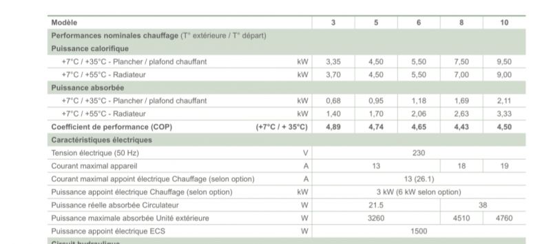

Bonjour, ce que dit la notice :
Si résistance d'appoint 3kW disjoncteur 16 A
Si résistance d'appoint 2x3 kW disjoncteur 32 A

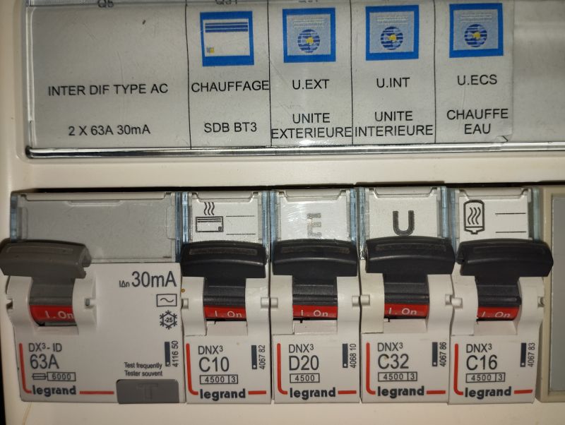

Bonjour harryturtle , sur ma PAC Alfea Excellia S duo:
- UE : 32 A
- Secours chauffage: 32 A (2x3kw)
- appoint ECS 16 A (1,2kw)
le tout protégé par un Inter diff. 63 A 30 mA. Bien sûr câblage 6mm² sur le 32 et 1,5mm² sur le 16.

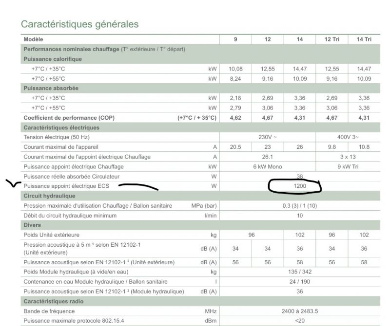

jcas a écrit:- appoint ECS 16 A (3kw)
N'est ce pas plutôt 1,5 kW ?
Dept : Indre Et Loire
Env. 10 message Vienne
Salut Ytec, autant pour moi c'est 1,2 Kw
Dept : Vienne
Ancienneté : + de 5 mois
Non, 1.5 !
Non je suis formel sur l'Alfea excellia S duo appoint ECS 1,2 KW.
Edité 2 fois, la dernière fois il y a +4 mois.
Dept : Vienne
Alors erreur sur la notice.
C'est pas la même PAC, moi c'est l'Aféa excellia S Duo
Dept : Vienne
Ha ok.

Mon questionnement porte surtout sur l appoint chauffage. Dans la notice, Atlantic parle deux options possibles, 3kw ou 2x3kw, et je ne sais pas comment cela est déterminé.

Ci dessous disjoncteur d'alimentation appoint 2x3kW (unité intérieur)

Si 5kW, sauf erreur de ma part ce n'est pas une excellia mais une extensa, et si extensa le résistance ECS est bien de 1500W comme l'indique Ytec.
Faites installer si possible 2x3kW, si panne sur thermodynamique vous pourrez faire fonctionner votre pac comme une chaudière électrique.
