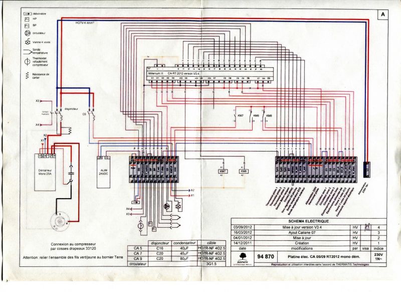

Bonjour, suite à un pb de surpression au niveau du circuit d'eau, un technicien (expert...) a diagnostiqué qu'un des relais (KM8) était HS.
On a changé le relais, mais je me trouve avec une alerte Haute Pression...
Quelqu'un connait-il l'utilisation  des connections EV_H et EV_E sur le schéma électrique (joint) en liaison avec le relais KM8 ?
EV: ElectroVanne  - H: Hiver, E: Eté
Apparamment, il n'y a pas d'autres électrovannes sur mon installation que la vanne 4 voie pour le switch Chauffage/Rafraichissement, et la vanne 3 voies pour le switch ECS/Plancher...
Merci d'avance pour toute info sur le sujet.

Sur les schémas, "EV" correspond généralement à une électrovanne. "H" et "E" signifient souvent Hiver et Été, donc EV_H et EV_E pourraient piloter les positions de la vanne 4 voies (ou deux bobines/commandes différentes) suivant le mode chauffage ou rafraîchissement. Il est aussi possible qu'il s'agisse de deux électrovannes distinctes actives selon la saison ou la fonction.
Le relais KM8 peut servir à alimenter ou commuter l'une de ces électrovannes. Après remplacement, une alerte haute pression peut venir d'une vanne restée dans une mauvaise position, d'un électrovanne non alimentée, d'un mauvais référentiel de branchement (contacts NO/NC inversés) ou d'un relais non conforme (tension/coile/ampérage différents). D'autres causes courantes existent (problème de débit hydraulique, ventilateurs, surchargement frigorifique, capteurs de pression) ; il est donc prudent de ne pas conclure trop vite.
Sans intervention dangereuse, demandez au technicien de vérifier que le relais remplacé a les mêmes caractéristiques et que les contacts sont branchés comme sur le schéma. La vérification du comportement de la vanne 4 voies en mode H/E et du signal de la carte de contrôle est utile. Pour toute dépose ou mesure sous tension, faites appel à un professionnel.

Apparamment, EV_E et EV_H sont utilisés pour alimenter les electrovannes du réseau d'eau du plancher chauffant. Par contre le switching avec KM8 est incompréhensible ... Soit on est en mode chauffage, et les 2 devraient être alimentés  (EV_H), soit on est en mode été (EV_E) et seul l'ECS devrait être activé ... EV_E devrait être non connecté, ou EV_E, EV_H devraient être connectés ensemble.
