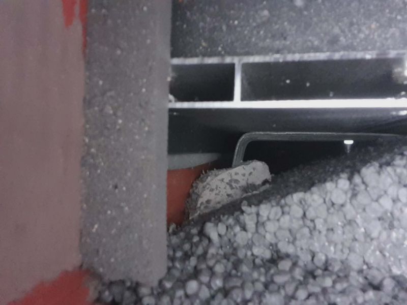

Bonjour, le "plaquiste" qui travaille sur la maison en construction de ma fille, coupe en bais sur toute la hauteur des plaques un des cotés de chaque plaque pour soit disant rapprocher les plaques de Ba13 au plus prés. Mais une fois posées du coup à chaque jonctions de plaques il manque un triangle d'isolant à chaque jonctions.....Donc ponts thermiques...Quelqu'un à déja vu cela ou pas? merci.

Jamais vu faire ça
Une belle erreur à faire corriger, plaquisteheureux va hurler
Dept : Manche
Fais aussi attention autour des fenêtres et des portes. Parce que, vu comme c'est parti, bonjour les ponts thermiques.

Merci à ceux qui ont répondu, C'est un constructeur enfin c'est un grand mot...Le pseudo plaquiste est de la même famille que le gérant donc vous avez compris l'embrouille...J'ai fait arrêter le chantier ils doivent reprendre toutes les parties qui ne sont pas conformes, la liste est longue...Isolant coupé en biais au niveaux des fenêtre et portes pour éviter les équerres, j'ai passé une caméra endoscopique et du vide partout!!! Le pompon c'est que le plafond est à 2.70m et ils mettent des plaques en 2.60, donc un rajout va ètre nécessaire pour faire toute la hauteur , une honte....Et je ne parle pas du rebouchage des manques d'isolation au MAP...C'est la fête aux pont thermiques... Demain réunion de chantier on va mettre les choses au clair. Quelques photos du désastre.

krispies ahhhh En plus, je viens de voir que vous êtes du Gard ! Avec tous les bons artisans chez nous, vous êtes allé chercher ces branquignols
