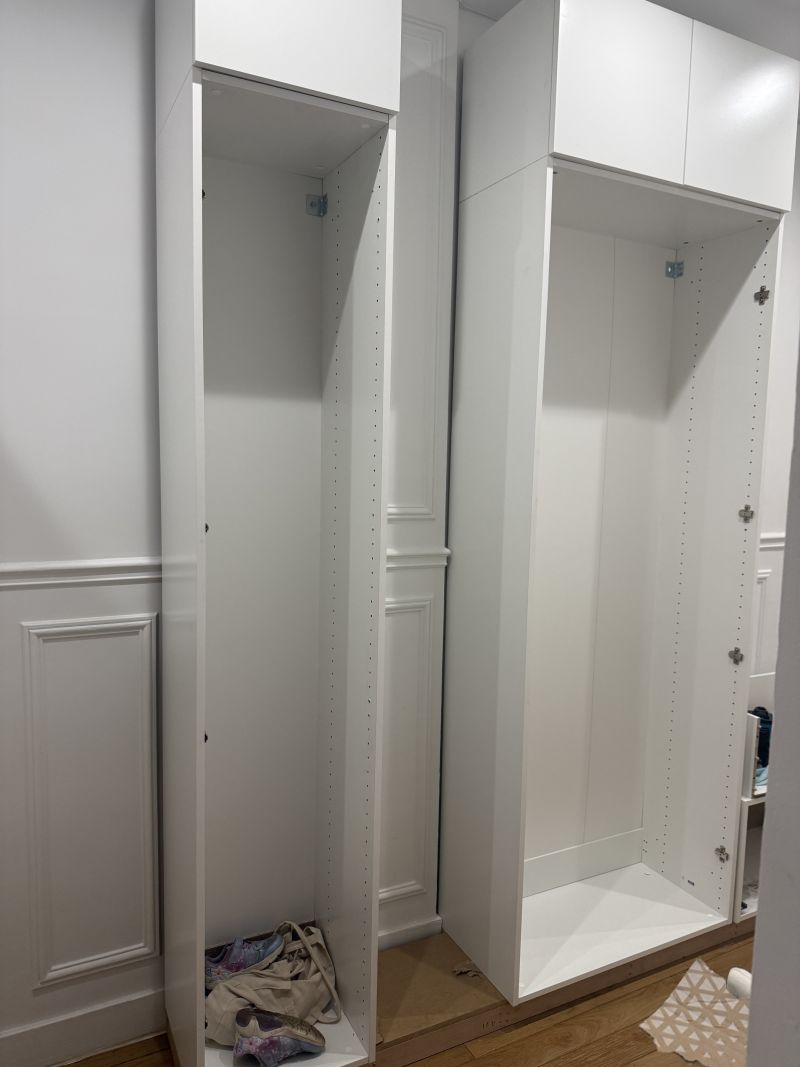

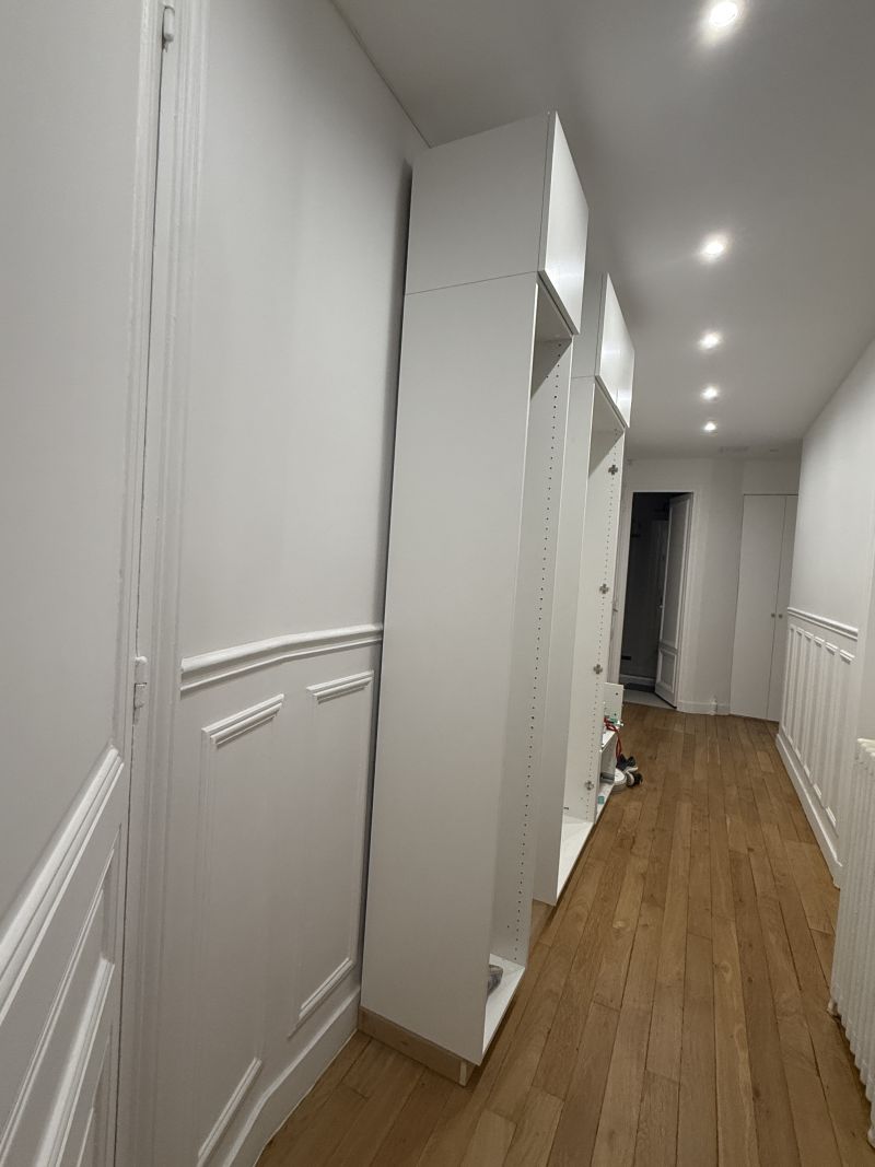

Bonjour à tous
J ai monté ces meubles caissons Lerou merlin
Je les ai posé sur un socle pour les sur élèves de 6cm
Je vais mettre entre les 2. Une colonne avec étagère
Pensez vous que je dois en premier mettre la colonne et tout fixer entre eux et au mur les caissons déjà posés. (Je dois légèrement les sur élever à l avant pour avoir tout d aplomb pour le caisson de gauche.
Ou bien
Fixer au mur et droit les caissons déjà posés , être d aplomb,et ensuite faire la colonne aux dimensions exactes dans la colonne restante ?
De plus
J aimerai mettre des panneaux de finition du sol au plafond mais l écart n est pas le même partout. Avez vous une astuce pour découper une ligne sur un panneau à faire découper. ?
Merci par avance

Perso, je ferais la partie colonne d'abord, au dimension des caissons, et j'assemblerais ensuite. Ce serait comme si c'était 3 caissons standards.
Pour la découpe, il existe effectivement des astuces de ce genre :
https://fr.pinterest.com/pin/683913893416652729/
Plusieurs manières de faire. L'idée, c'est de tracer un trait qui suit l'irrégularité du support à distance égale. L'objet utilisé doit être au moins aussi grand que l'écart max.

La colonne du milieu sera à peu près de 30 cm de large
Je pensais tout fixer au mur.  Et une fois stable.  Prendre des mesures de l espace restant entre les deux caissons des côtés
