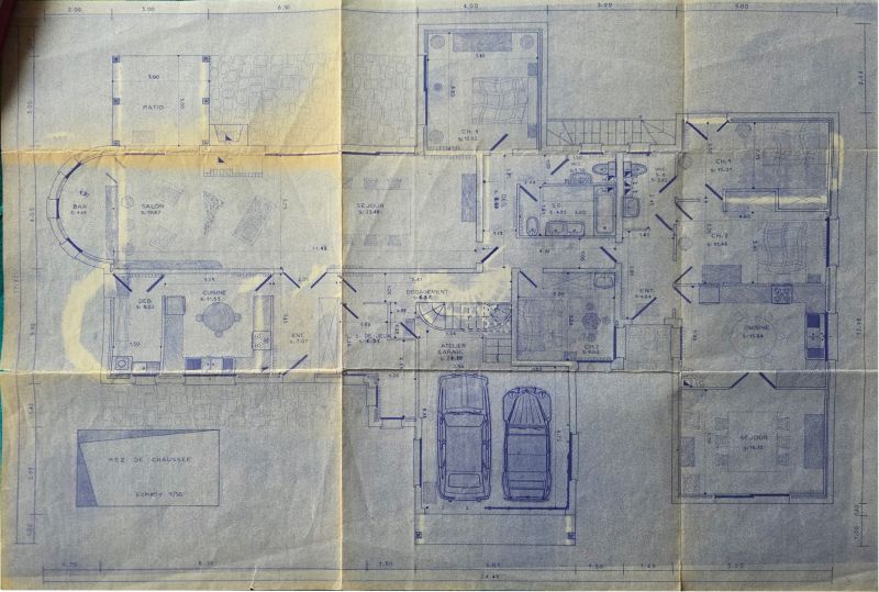

J'envisage l'achat d'une maison et je me demande si je pourrai "déplacer" le mur entre le salon et la cuisine, d'un mêtre vers le bas, afin d'agrandir le salon. A savoir qu'il n'y a pas d'étage au dessus de cette zone, mais un grenier non-aménagé. Au vue du plan, il n'a pas l'air porteur. Mais il semble plus épais que les autres cloisons. Ci-joint la plan original (1973) et une photo satellite.

Pour le mur, il y a toutes les chances qu'il reprenne des efforts de la charpente, des chaînages avec les façades et les refends, et qu'il tienne le plafond évidemment.

Haha oui, c'est une maison différente des autres et c'est ce qui nous a séduits. Elle a toutes sortes de possibilités moyennant petits travaux, des choses que je peux faire moi-même à moindre cout.
Pour ce mur, c'est une autre affaire. Je tablais aussi sur un soutien de charpente, mais j'imaginais une longue poutre traversant toute cette zone, et sans doute quelques colonnes. Mais si tout le mur est porteur ça risque d'être difficile à déplacer.

Fais faire un calcul, de ce que souhaite, par un BE.
Tout est possible.
Les dimensions sur ton plan sont illisibles, meme en agrandissant.
Y a t'il un étage ?

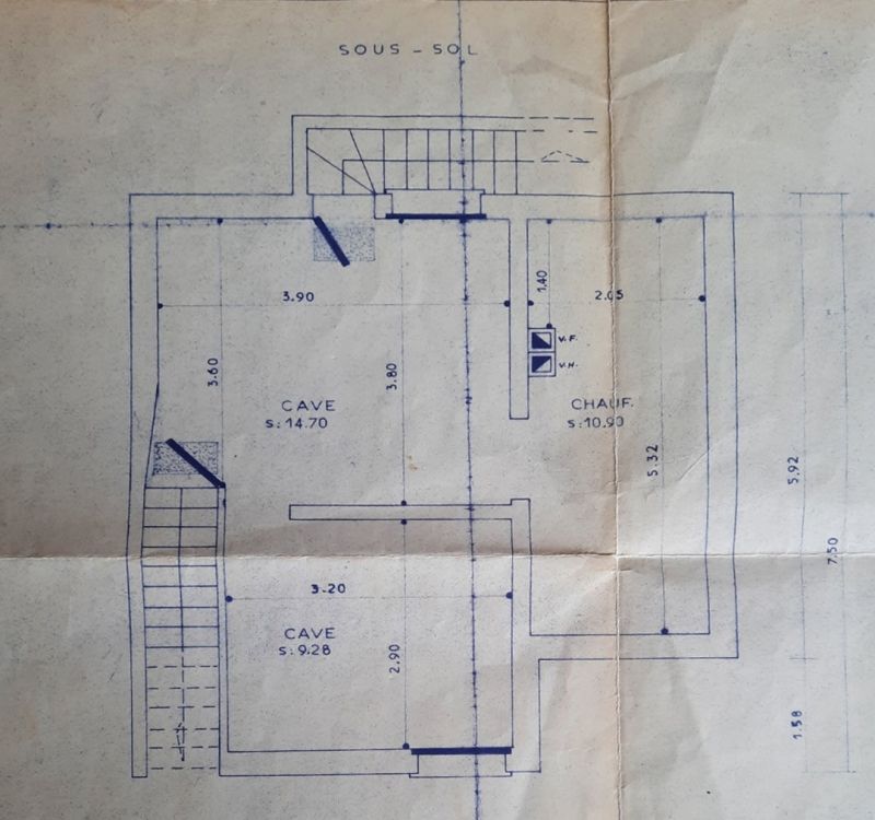

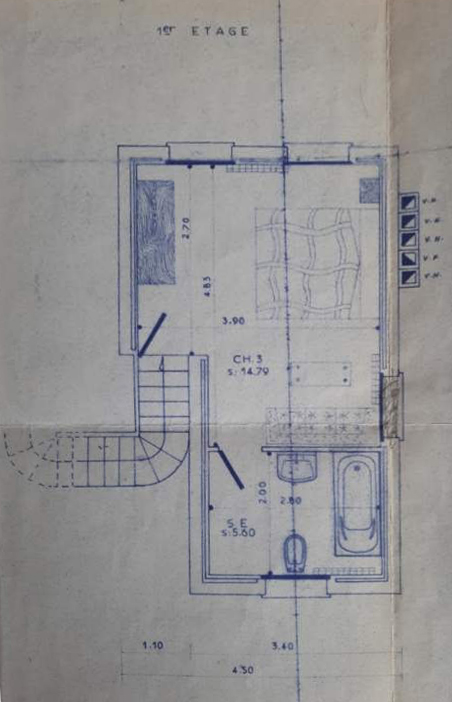

La maison a changé au fil des années, notamment l'escalier, les SdB et les chambres sur la droite. Je suis en train de reconstituer tout ça sur Sketchup avec plus ou moins les bonnes dimensions, qui ne sont pas très claires, en plus de quelques erreurs de calculs ça et là. On voit des coups de gomme sur le blueprint. J'ai du deviner par moment.
Elle a un petit étage et une petite cave. Je vous pose les plans, si ça vous intéresse.
