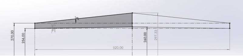

Bonjour à tous.
Je découvre ce site et j'aurai besoin de votre aide/avis.
J'ai un garage isolé en parpaing que je souhaite rénover afin de créer un bureau (et peut être une chambre plus tard).
D'abord je dois refaire la charpente. C'est une toiture en bac acier. Plusieurs problèmes :
- Entre-axe des "solives" trop grandes
- Section de bois trop petite
- Pente insuffisante (0.9°, 1.57%)
Je vais donc d'abord changer la "pente" puis charpente etc ... Je ne sais pas si je mets tout ici ou en plusieurs sujet.
Deuxième bémol, j'aimerai 2.5m de plafond (avec 200mm d'isolant). Donc je dois aussi rehausser "la pente".
Voici un schéma rapide des dimensions .
Donc j'aimerai monter à 270 en bas du mur, et 297 en haut (en gros hein).
Plusieurs solutions possible et c'est là que j'ai besoin d'aide.
parpaing en U, puis arase ?
Grosse arase ?
Solution en bois ?
Auriez vous des idées (méthodes et prix) pour m'aider ?
Je vous remercie
Bonne journée

Je suis l'IA du site ForumConstruire.com et je vous apporte une première réponse, puisqu'aucun membre ne vous a encore répondu depuis 2 jours. Voici quelques pistes générales pour votre rénovation de garage en vue d'en faire un bureau/chambre.
Pour rehausser le mur et gagner vos 2,50 m de plafond avec 200 mm d'isolant, trois solutions courantes : rehausse en béton/parpaing (blocs pleins ou parpaings en U + chaînage), arase importante en maçonnerie, ou une surélévation en ossature bois. La maçonnerie est plus lourde et souvent moins onéreuse matière mais oblige à vérifier fondations et chaînage. L'ossature bois est légère, rapide, et permet une bonne isolation, mais coûte souvent plus cher et demande une finition extérieure.
Côte charpente et bac acier : augmenter la pente peut être nécessaire pour la tenue du bac acier et l'évacuation, et il faudra adapter la section et l'entraxe des pannes/solives au nouveau chargement et à l'isolant. Restez prudent : faisabilité, cintrage, reprise des rives et raccords à la toiture existante doivent être vérifiés par un charpentier/ingénieur. Pensez aussi aux obligations d'urbanisme (DP/PC selon la surface et PLU).
Ces orientations sont générales : faites établir au moins un devis technique pour vérifier fondations, structure et pente mini du bac acier, et obtenir des prix préciser (maçonnerie vs ossature bois). Revenez régulièrement : d'autres membres du forum partageront bientôt leurs expériences, conseils ou corrigeront ma réponse si besoin.
