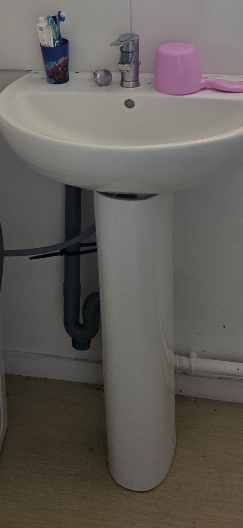

Je souhaite installer un meuble sous-vasque suspendu (style bois, largeur 60 cm) à la place de mon lavabo actuel.
Comme vous pouvez le voir sur la photo, j'ai le tuyau d'évacuation en PVC gris (qui est rigide) et le flexible noir de la machine à laver qui passent par là.
Mes questions sont :
1. Est-ce que le meuble suspendu peut s'adapter par-dessus ces tuyaux sans problème ?
2. Est-ce que le flexible noir et le PVC gris vont être complètement cachés derrière les tiroirs, ou risquent-ils d'être visibles par le dessous du meuble ? Je veux vraiment un résultat propre où rien ne dépasse.
Merci pour vos explications
Ancienneté : + de 3 mois
Sujet résolu !
Bonjour, la crosse de machine à laver va gêner pour l'installation du meuble. Faut la décaler derrière la machine à laver
