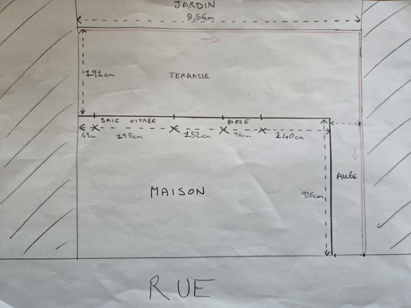

En effet, j'ai décidé de refaire la dalle en béton de ma terrasse (que nous allons par la suite carreler avec des dalles de Lanvigne de 2cm d'épaisseur, 30cm de largeur et environ 60 à 80cm de longueur - si cela peut avoir une importance...) mais j'ai un gros doute sur l'aménagement de la pente pour l'écoulement des eaux pluviales...
Je dis "refaire" la dalle en béton car il y a déjà une dalle en béton, mais d'une part elle est abimée (fissurée, etc.) et d'autre part elle est 17cm sous le seuil de la baie vitrée et 24 cm sous le seuil de la porte d'entrée. Or nous aurions souhaité que la terrasse arrive à peu près au niveau du seuil de la porte d'entrée et de la baie vitrée côté maison.
Ainsi, j'avais imaginé faire une double pente de 1cm / m depuis la maison vers le jardin, puis de 1cm / m de la gauche de la terrasse côté jardin vers l'allée. Puis enfin de 1cm / m dans l'allée vers la rue.
Mais en faisant ainsi, je me retrouverais avec un dénivelé très important entre l'angle de la maison et le côté droit de l'allée et donc un sol bien trop incliné pour être praticable...
Un dessin valant mieux que de multiples explication, j'ai fait un plan avec les mesures exactes (mais pas forcément à l'échelle ) pour mieux comprendre la disposition de la terrasse, de l'allée, et des ouvertures.
En rose, j'ai dessiné l'emplacement souhaité pour le caniveau afin que les eaux pluviales.
Ainsi, je serais très reconnaissant à la communauté si vous pouviez m'éclairer sur la faisabilité de mon projet (i.e. terrasse affleurante côté maison) et sur vos recommandations concernant la pente à mettre en place car je me casse la tête dessus depuis un bon bout de temps...

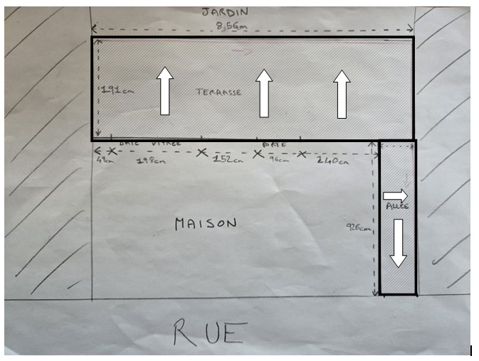

- pour ta grande terrasse, tu fais une seule pente, déversement vers le jardin.
- pour l'allée, tu peux faire une double pente. Pente plus faible vers la rue pour réduire le dénivelé sur 9,26m. Sinon 1 seule pente vers le terrain de droite si c'est possible ?

Comme indiqué vous avez la solution de la terrasse sur plot.
Sinon vous voulez effectuer en dalle collées sur dalle béton et au meme niveau que votre baie vitrée,et afin d'éviter les infiltrations d'eau sur les facades et sous la baie vitrée, vous avez la solution d'intégrer des caniveaux à grille (inox ou plastique) le long des deux facades, cela vous permettra d'evacuer l eau sur la rue en y pouvant meme y raccorder les gouttieres.
cette solution sera plus onereuse que la solution sur plot

w36xb2w a écrit:Pour cette dernière je ne mettrais pas de pente.
Mais si il faut une pente pour que l'eau de pluie ne s'accumule pas contre la façade maison, causant infiltrations et remontées capilaires.
Avec des dalles sur plots ,il y a forcément un jour contre la façade.
Sans compter tous le intertices entre les dalles.
Pour se rendre compte,il suffit de placer 6 dalles a plat et arroser.
De plus elle fait 1. 2m de largeur.
