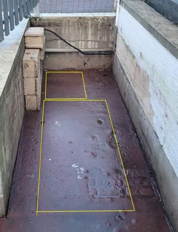

bonjour, je suis proprietaire d une maison sur elevée dont l acces s effectue par un escalier. devant la maison se trouve une cour puis un jardin situé un peu plus haut. je voudrais réaliser une plateforme entre l escalier et le jardin. Une photo étant plus parlante je vous joint celle ci. Cette plateforme fera du 2m50 de long par 1m20 de large et sera a une hauteur de 90 cms. J ai pensé "remblayer" la zone puis couler une dalle en béton dessus, mais on m a déconseillé cette méthode en me disant qu il serait mieu de réaliser la plateforme en laissant un accés en dessous. Bref quel est votre avis et comment realiseriez vous celle ci? merci  d avance

Bonjour, effectivement, c'est mieux de laisser un espace dessous et cela fera moins de travail, vous fixez des tasseaux au mur de niveau ou avec une légère pente, positionnés selon l'épaisseur de la dalle que vous désirez, sur ces tasseaux, vous posez une plaque de novapan 19 mm, à moitié de la future dalle, vous percez des trous dans les 2 murs, pour y glisser des fers à béton, tous les 20 cm environ, vous étayez la plaque de novopan, sinon cela va se cintrer. Vous laissez sécher, ensuite vous dévissez les tasseaux et retirez la plaque.

Merci pour cette 1ere reponse...avez vous une idée du diametre des fers a beton a utiliser? et selon vous quelle epaisseur de dalle je dois réaliser sachant que je compte carreller ensuite celle ci?
Dept : Val D Oise
12 cm ça devrait aller, pour le diamètre des barres 10 mm,ce sont des armoires que l'on voit sur le côté gauche ?
De : Bétheny (51)
à titre perso je ne me risquerais pas à utiliser des plaques de Novapan pour faire un platelage extérieur. Certes ces plaques sont proposées pour un usage extérieur, mais je pense qu'il s'agit d'un usage extérieur abrité.
Laisser cette plaque brute exposée aux intempéries dans le but d'en faire un platelage surélevé avec vide dessous d'une certaine hauteur est pour moi pas judicieux.
Si tu ne veux pas de servir d'abris en dessous de ce platelage, mieux vaut partir sur du caillebotis en acier galvanisé.
Sinon des plaques de roulage pleines.
à priori, c'est des parpaings sur la gauche..., c'est vrai qu'au départ je croyais que c'était des coffrets de raccordement électrique
Au fait le mur de droite sur la photo, c'est bien le tien ; c'est pas le mur du voisin ???
JC
JCdu26 La plaque de novopan, c'est pour coffrer et couler le béton, ce n'est pas pour rester.

Bonjour, à faire cela, je suivrais les conseils de raym5108 Mais je ferais dépasser la dalle de quelques centimètres du côté bas, et je ferais une goutte d'eau ! Et si modeste1 n'est pas à quelques centimètres près en hauteur, je poserais plutôt la dalle dessus le mur
à la vue de la photo je constate :
- des escaliers en carrelage plus ou moins dégradé
- un portail articulé et sur roulette d'appui car il doit de conception se déformer par manque de rigidité.
- de plus la roulette en extrémité semble être dans le vide en début de fermeture.
- et effectivement, cet espace perdu que tu souhaites combler.
il faudrait éventuellement mettre d'autres photos de ton entrée maison car, si les finances te le permettent, il faudrait probablement repenser à réorganiser l'ensemble de ces espaces et équipements.
Je dois me tromper mais j'ai l'impression qu'il y a une dalle et un regard sous cet espace en question ?
Ou alors il s'agit de traces d'objets posés qui ont laissés leur empreinte dans le revêtement du sol

Effectivement c'est toute l'entrée qui va être revu..
Il est prévu de:
-faire la dalle pour combler l'espace entre le perron de l'escalier(a gauche sur la photo) et le jardin (à droite sur la photo.)
-refaire l'intégralité du carrelage du perron/escalier/dalle afin d'uniformiser le tout.
-de remplacer le morceau de grillage et la barrière (qui a été mis temporairement afin d'éviter à mon chien l'accès à l'allée voiture....)
bref du boulot à venir!
sinon info supplémentaire:
-je voudrai que la plateforme créée soit vraiment au niveau du muret de gauche afin d'éviter une marche.
-les parpaings que l'on voit sur la gauche ont été mis pour boucher une ouverture qui donne sous le perron de l'escalier (c'était devenu le refuge de rongeurs peut sympathiques...)
j'ai hésité entre faire une plateforme en bois mais cela me semble pas assez durable dans le temps d’où l'idée de la dalle béton.
Pour moi,n'ayant pas forcement besoin d'avoir accès à l'espace sous le perron, il me semblait plus "facile" de remblayer l'espace entre les deux murets (surtout que je dispose de gravats venants de précédents travaux) puis de couler ma dalle au dessus......surtout que n'ayant que très peu de connaissance dans l'utilisation du béton, j'ai du mal à imaginer que de "simple" fer, fixés dans les deux murets en parpaing suffisent à soutenir le poids de la dalle....mais je suis néophyte, donc ouvert à vos conseils!!
