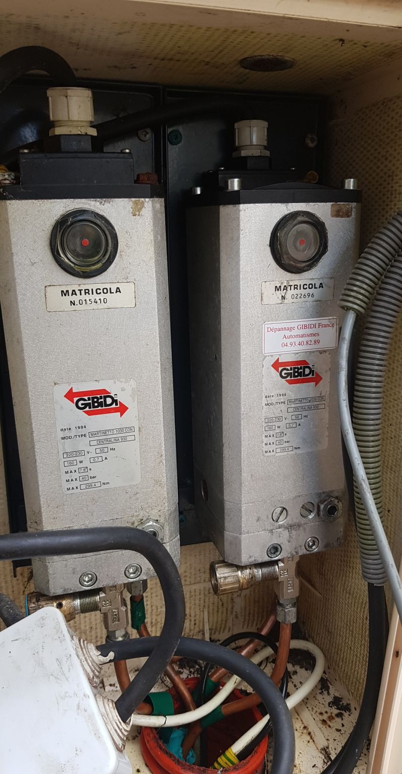

Bonjour à toutes et tous,
Je suis à la recherche d'une pompe/moteur de la marque/modèle  GIBIDI MODO 930
Il y a quelques années j'en avais fais réviser/réparer une pour cause de dysfonctionnement mais j'ai aujourd’hui la deuxième qui est HS.
Le réparateur ne fais plus de réparation sur ce modèle et impossible d'en trouver une sur internet.
Auriez vous par hasard une idée ou je peux trouver cela avec un lien ou un contact.
Merci pour vos retours et bonne journée.
Je joins une photos des deux pompes, il m'en faut qu'une ;)

Merci pour votre retour.
C'est vrai que ça prête a confusion mais il s afit d'un ensemble deux pompes et d'une centrale déportée dans un garage.
Le système GIBIDI me sert pour ouvrir mon portail.
J'ai déjà fait réparé il y a quelques années l'une des pompes mais aujourd'hui la société ne fait plus ce genre de réparation.
Comme l'installation est ancienne, je souhaiterai avoir une ou deux pompes de rechange.
Cette pompe fait un drole de bruit quand elle se met en fonction, le niveau d'huile est bon, ce n'est pas la carte électronique au dessus sinon cela ne fonctionnerait pas mais parfois un ventail s’arrête au milieu et parfois non.
Je cherche juste cette pompe à vendre pour avoir du stock.
Merci à vous.

Si elle fait du bruit, c'est que le moteur électrique fonctionne...
Depuis combien d'années l'huile n'a pas été remplacée ?
Le niveau ne veut rien dire car tu peux accumuler une quantité d'eau de condensation non négligeable... Et eau dans huile, ça fait pas bon ménage ; la pompe est perfectible et l'huile ne monte pas en pression.
Eau dans huile, tu peux aussi amorcer et détruire les bobinages de ton moteur électrique ( car ce moteur baigne dans l'huile)
Si la charge d'huile a plus de 5 ans, il faut vidanger et tout démonter pour faire un bon nettoyage minutieux. Il doit y avoir accumulation de dêpots boueux.
Il faut démonter aussi la turbine ainsi que toutes les soupapes. Puis remettre une huile hydraulique spécifique.
Pourquoi vouloir changer ce qui est presque indestructible (si entretenu régulièrement)

Oui je suis d’accord que si elle fait du bruit, c'est qu'elle fonctionne c 'est déja ca
Pour répondre à ta question,  oui l'huile a plus de 5 ans et il m'arrive parfois de faire le niveau avec de l'huile spécifique FAAC mais c'est rare.
Pour expliquer mon installation, j 'ai les deux pompes dans un local technique sur le coté de mon portail, il y a les deux verrins enterrés sous les ventaux du portail ( avec des coffres) mais la liaison entre les deux  coffres est enterré et non accessible, et pour fini la centrale électronique dans le garage.
A part si il y a une vis de purge sur chaque pompe hydraulique pour vider l'huile et en remettre ce que je peux faire, je n'ai aucun moyen de purger le circuit complet.

Si l'huile a plus de 5 ans, je pense qu'il y a eau dans huile.
1 - ta pompe se désamorce
2 - tu risques de cramer ton moteur.
il ne faut surtout pas se contenter de faire des appoints d'huile !
Pour moi il faut tout démonter pour tout nettoyer.
Oui, il y a une vis de purge en point bas mais ça ne suffit pas. Il faut changer la charge d'huile.
Il faudra repérer le réglage puis démonter pour nettoyage de la soupape Ouverture ; pareil pour la soupape Fermeture, et pareil pour la soupape de sécurité.
Nettoyer la cuve, le moteur électrique, les carters, etc
Tu auras beaucoup de mal à trouver cet équipement en neuf, mais tu devrais pouvoir trouver des équivalents...
Tu pourrais faire venir des réparateurs pour avoir un devis de réparation et devis de remplacement en équivalent. Ensuite, à toi de voir en achetant le produit proposé...
