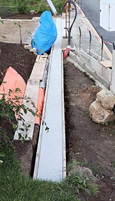

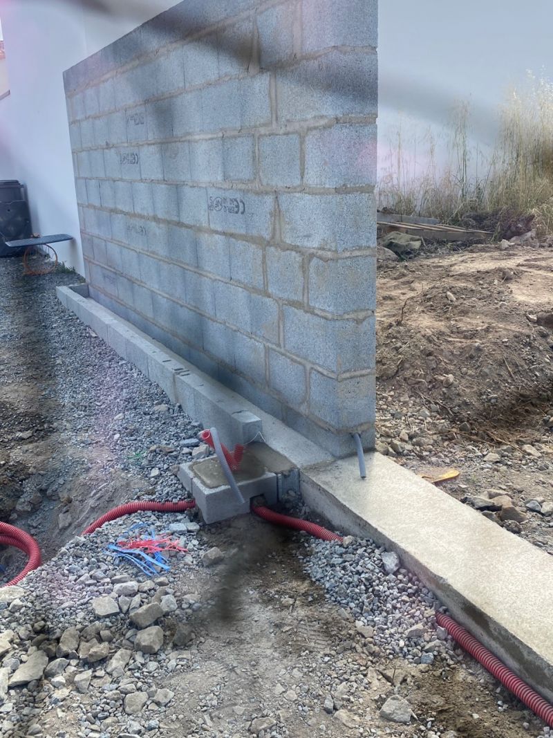

J’aurais voulu avoir votre avis sur mon seuil de portail coulé par mon maçon. Il a coulé le seuil du poryail en premier et la partie du refoulement du portail en deuxième et partie moteur en troisième.
Bonjour musexc
Pour mes deux expériences d’installation complète de portail coulissant, j'ai procédé aussi de cette manière, avec certaines précautions. Seul, cela m’a permis de réaliser la première journée, à la bétonnière, le coulage du seuil et l’environnement immédiat du portail (que j’ai priorisé).
Le coulage, en un deuxième temps, de la partie refoulement ne devrait pas poser de problèmes, étant donnée la contrainte réduite que représente le poids et le roulement du portail (surtout quand c’est de l’alu).
De mon côté, pour assurer la tenue et l’homogénéité de l’ensemble seuil et roulement, j'ai installé une continuité de ferraillage, en attente du côté refoulement avant son coulage.
Pour la même raison, la fondation de cette dernière partie doit être réalisée avec soin aussi. Il ne s’agirait pas d’avoir réalisé une simple rampe sur un sol avec peu de portance. L’horizontalité de l’ensemble doit être parfaite…et pérenne.
Mais dans votre cas, la hauteur du mur d’appui est conséquente ! on peut supposer que ses fondations…aussi !! Le coulage du refoulement doit s’appuyer sur tout ça, et parait bien solide.
Même principe pour le socle du moteur. Je vois que les gaines sont déjà noyées dans le béton. J’en déduis que vous avez déjà le moteur ?

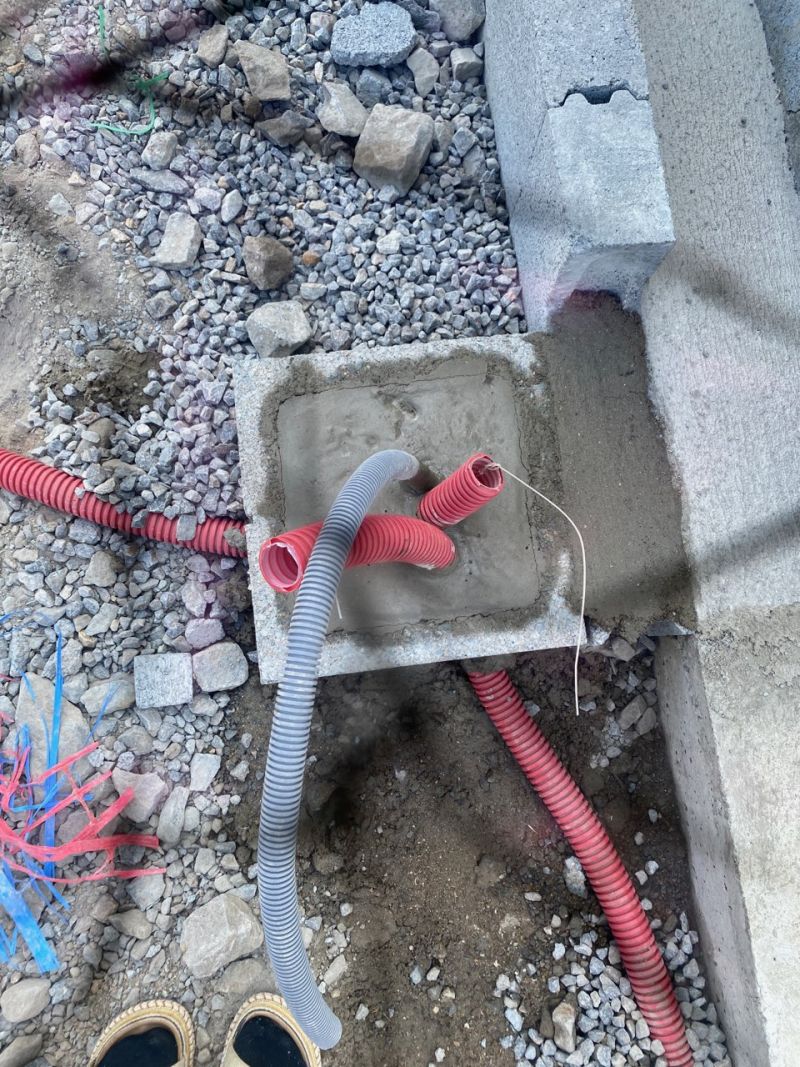

Bon je n’ai installé que deux marques de moteurs, mais avec cette photo, je ne vois pas comment on pourrait y adapter un moteur (sauf mauvaise interprétation visuelle de ma part, il faudra détruire et refaire cette partie ! ).
Généralement…, Il faut avoir le portail et le moteur avant le figer les gaines d’arrivée (courant fort courants faibles).  Sinon, il faut approcher ces gaines au plus près de la position présumée du moteur sans maçonnerie, ou alors dans un regard de relais dédié, très proche, en prévoyant que les arrivées se feront sous le moteur.

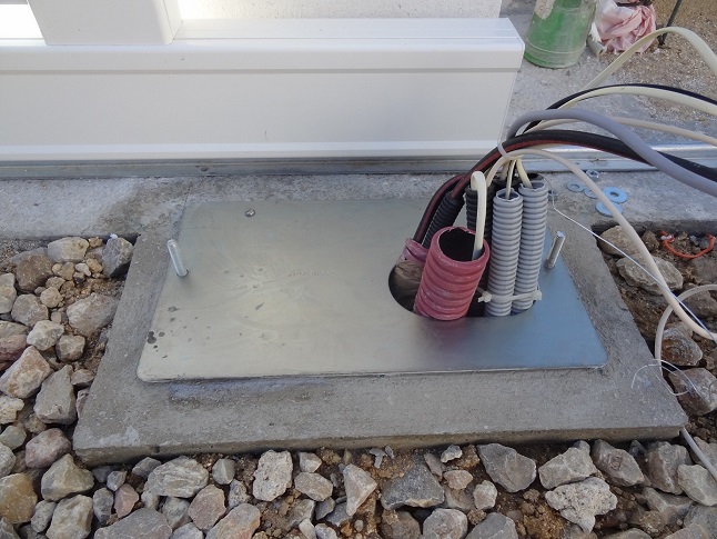

Ma première installation:
musexc

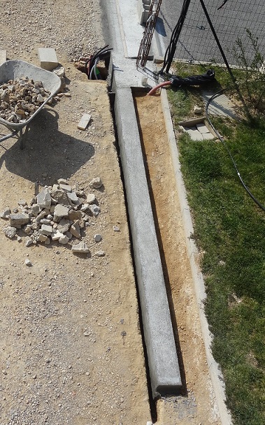

Ayant réalisé 3 fois cela , j'ai toujours coulé l'ensemble en une seule fois (solin portail, pooutre, rail support moteur)
en premier le ferraillage du solin des pilier ( section 15/35 - 6 fils 8 mm) avec les remonté des pilier en 4ha 8 10x10).
en parallele le poutre du rail du portail ( 2 x 6m de section 15/35 - 6 fils 8 mm en ), le tout relié au solin du portail et le support moteur. Seul mon regard elec n'est pas solidaire.
A coté un regard avec tampon fonte pour toutes les alim et a coté du regard l'emplacement du moteur.
Dans votre cas , le boisseau servant de support moteur vous allez galerer à faire tomber pile les fils sortant des gaines dans le moteur, d'ou l'interet d'un regard à coté de la plate forme moteur.
De plus au vu du peu de gaines ( 2 rouges et une grises) sortant de la plate forme moteur, je pense qu' il à oublié de faire venir les gaines des cellules des 2 piliers, la gaine pour le feux orange clignotant en haut du pilier et la gaine d'un eventuel interphone du pilier.

Bref un bricoleur qui a fait ça, normalement lorsqu on veut un travail propre, les gaines qui arrivent dans le regard élec :
Depuis le portail : Gaine icta x 4 (m : 2 pour les cellules dans les piliers , 1 pour le giro orange , 1 pour l interphone
depuis la maison une gaine rouge en 40 pour l alim, et 1 gaine verte en 40 pour interphone
Pour ma part comme je mets le regard accolée au support moteur et passent les gaines ente le regard et les passage câble du moteur.
Par contre auparavant, avant de couler le béton et comme mes alim de la maison passent par la, sous les longrine de fondation j' ai toujours mis des morceau de PVC de 100 bouchonnes, qui au cas où j' aurais besoin de repasser l l eau , l elec ou autre
