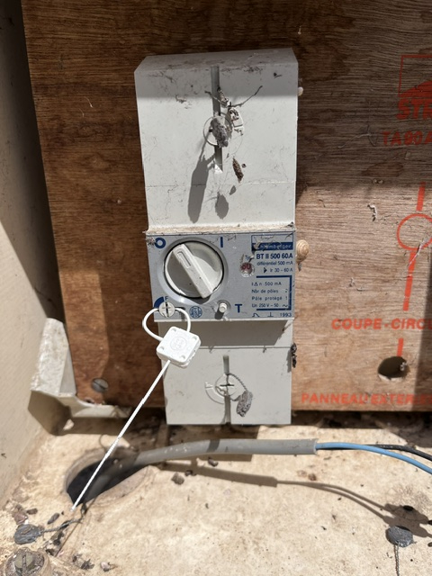

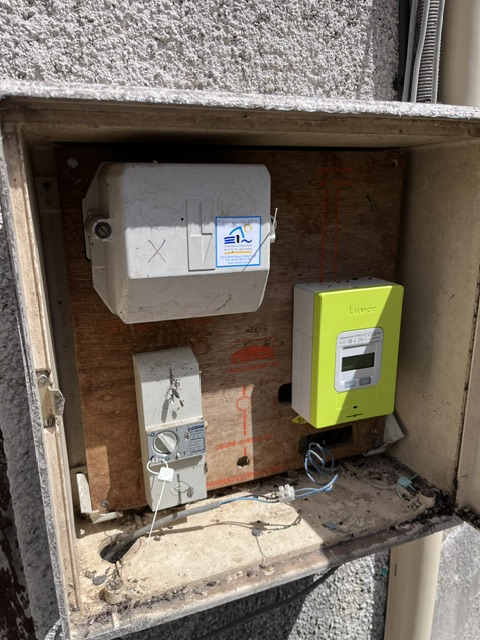

Voila à quoi ressemble mon coffret extérieur.
Vous noterez ce petit câble qui se ballade, ne me demandez pas à quoi il sert, je ne sais pas.

1/ La capot du bas du disjoncteur de branchement n'est jamais plombé, donc vous pouvez y raccorder votre 25² (je suppose que la liaison fait entre 27m et 42m)
2/ En théorie il devrait vous demander une attestation de conformité du consuel.
Mais c'est possible qu'ils ne vous demandent rien vu que tout semble en service.
A noter qu'on peut obtenir une attestation du consuel dans différents cas de figure et les exigences ne sont pas les mêmes.
Il suffit de cocher la bonne case dans la demande d'attestation :
- Installation neuve : création d'une nouvelle installation électrique ; respect en totalité de la NF C15-100 en vigueur.
- Rénovation totale : dépose complète d'une installation électrique existante et remplacement par une nouvelle installation électrique ; respect en totalité de la NF C15-100 en vigueur.
- Rénovation partielle : conservation d'une partie d'installation électrique existante avec création de nouveaux circuits électriques (pose d'un dispositif de protection contre les surintensités ou contre les contacts indirects + pose de canalisations) ; respect de la NF C15-100 en vigueur pour les nouveaux circuits et mise en sécurité pour le reste.
- Mise en sécurité : conservation de l'installation électrique existante sans création de nouveaux circuits électriques.
3/ Le bout de câble pourrait être pour la gestion des HC (si oui à raccorder au Linky)
