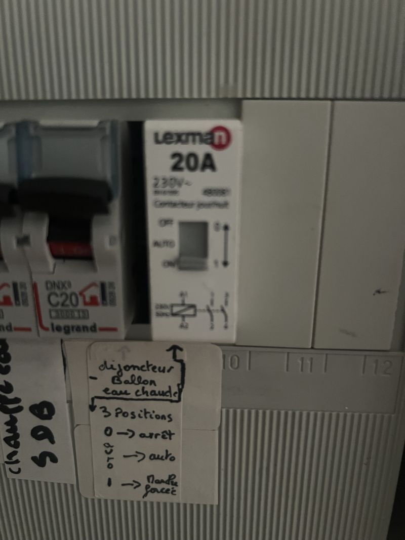

J’ai déménagé début juin et mon ballon d’eau chaude fonctionnait normalement jusqu’à mardi. Mercredi matin, je n’avais plus d’eau chaude alors qu’il était en marche forcée depuis un certain temps.
J’ai essayé de le remettre à 0 puis de le repasser en marche forcée à plusieurs reprises. J’ai également essayé le mode auto (heures creuses) mais je n’ai toujours pas d’eau chaude.
Pensez-vous que cela puisse venir du thermostat qui se serait mis en sécurité ou arrêté automatiquement à cause de la chaleur ? Ou s’agit-il plutôt d’une autre panne (résistance, contacteur, etc.) ?
Merci d’avance pour vos avis et conseils.

Plusieurs causes possibles et notamment le contacteur jour/nuit, la résistance, le système thermostatique.
1- le contacteur délivre-t-il du courant ?
2- la résistance est-elle alimentée ?
Si la résistance est alimentée et ne chauffe pas c'est elle.
Les trois pannes sont courantes...

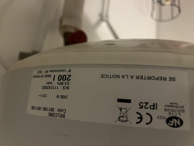

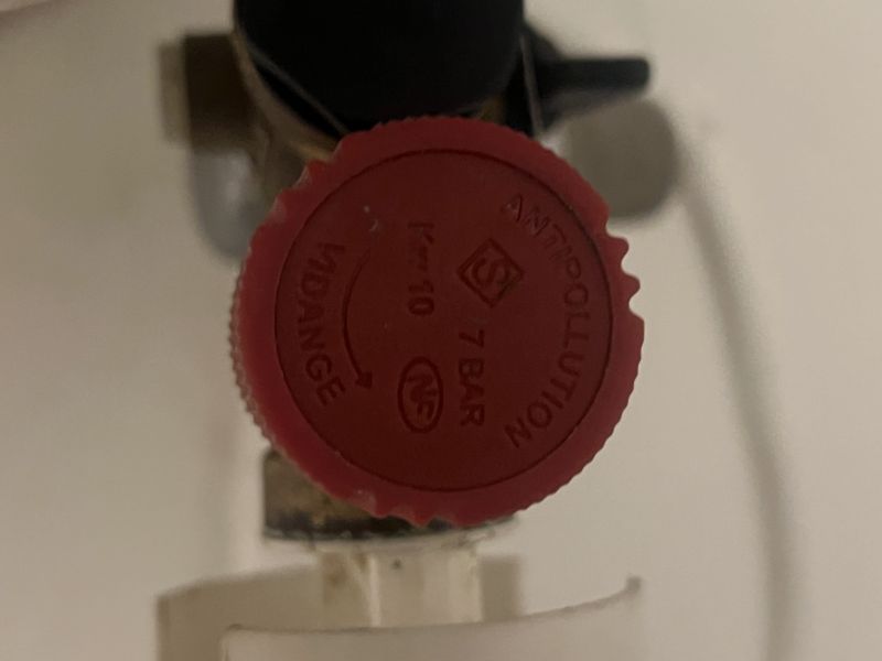

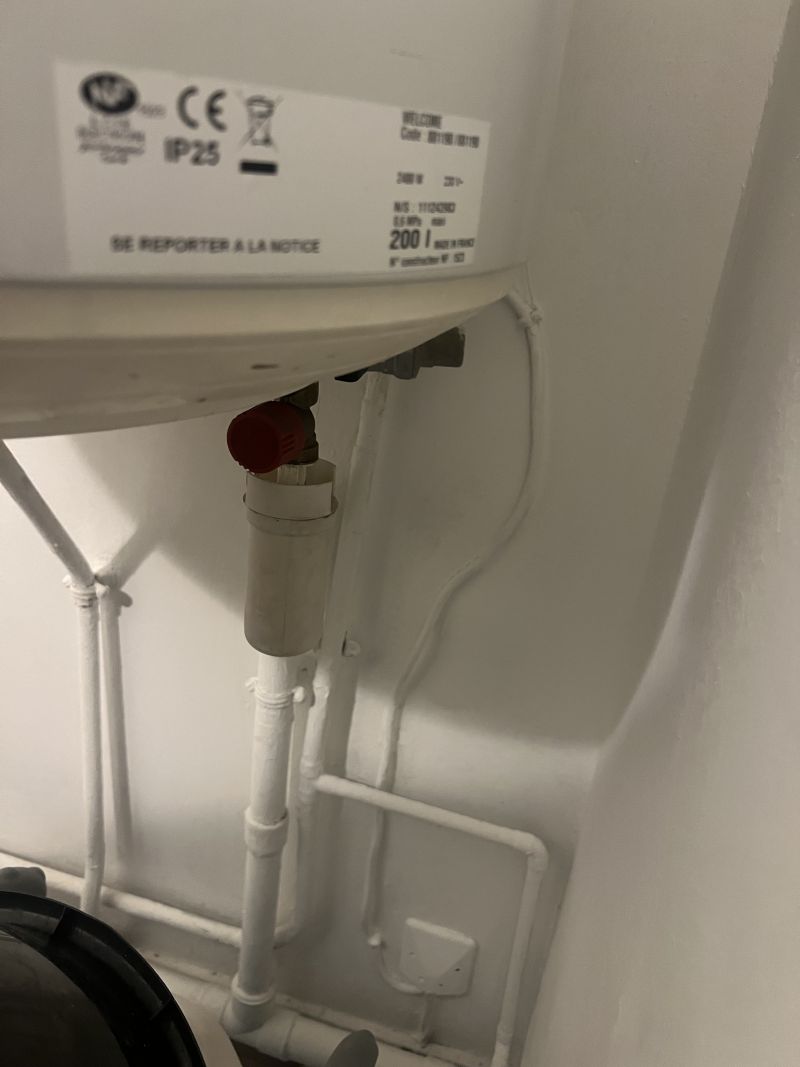

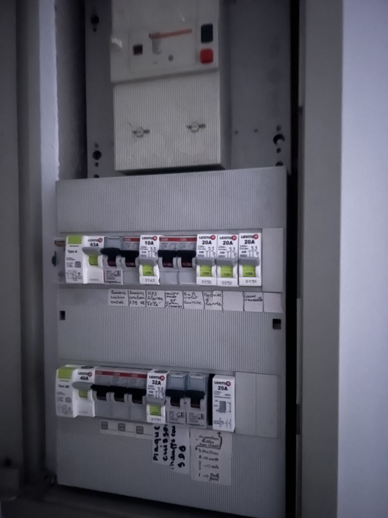

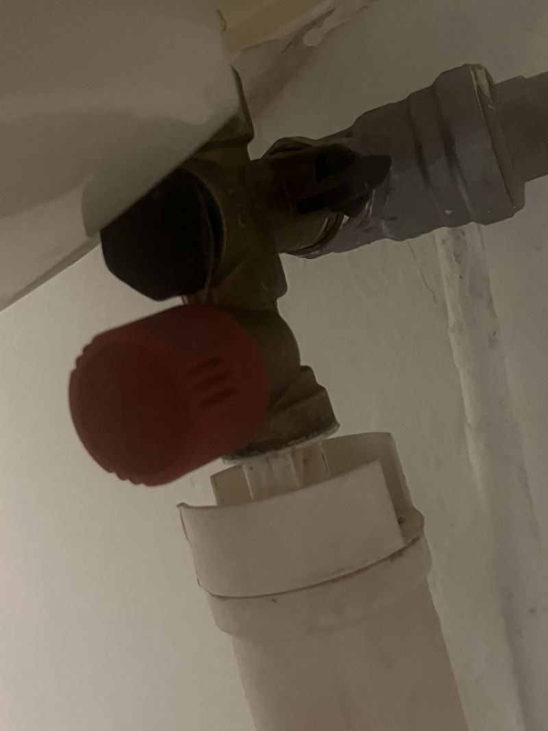

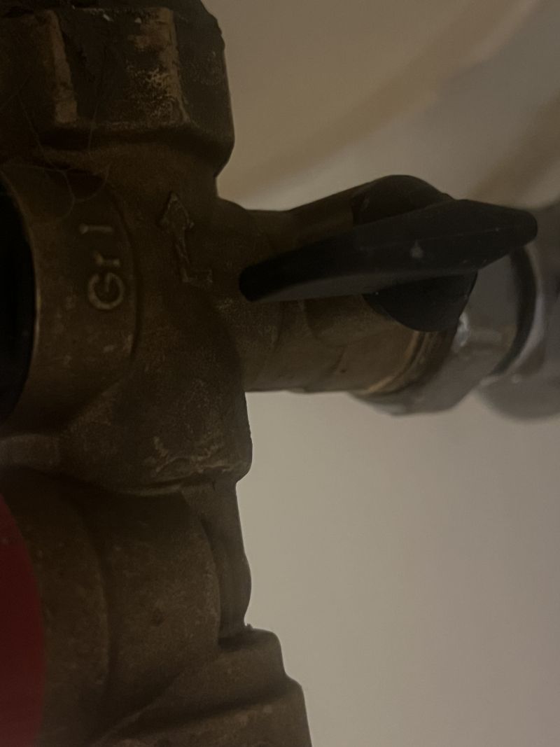

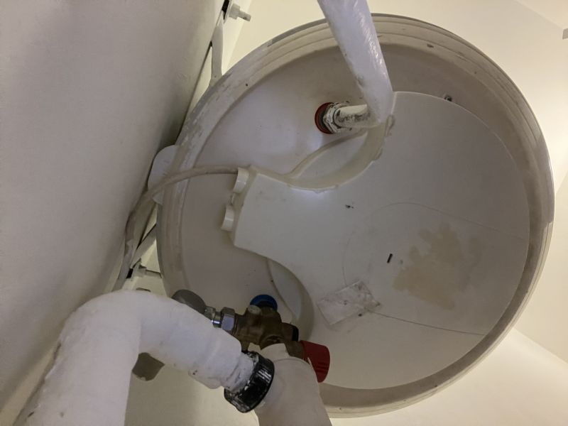

Voici quelques photos
Pour le moment, je suspecte un dysfonctionnement lié à la chaleur.

Bonjour, il faut tester si le courant arrive au chauffe-eau.
Env. 10 message Val D Oise
Normalement, il arrive bien c'est un nouvel appar ou je viens de déménager.
En tout cas ca fonctionnait jusqu'à ce mardi et ça ne peut pas être une électricité qui n'arrive pas au ballon
Mais je pourrais tester ça comment si je vais le faire moi même svp ?

Attention, travailler sous tension est risqué ! Et si vous ne savez pas comment faire, j'ai peur pour votre vie.
Prenez une photo du dessous de votre chauffe-eau et postez-la ici.
Dept : Val D Oise
Ancienneté : + de 3 mois
OK, démontez le gros cache qui doit être maintenu par deux ou trois vis. Avez-vous un appareil pour tester le courant ?
