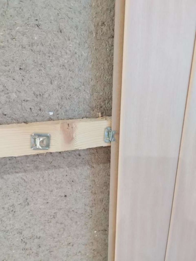

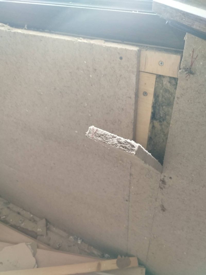

après l’acquisition de ce bien, j’ai retiré le placage mural en bois, j’ai découvert une couche d’isolant comme celle-ci. Il me semble qu’il s’agit de l’isolant BIOFIB chanvre-lin-coton, n’est-ce pas ?
Messages : Env. 80
Dept : Hauts De Seine
Ancienneté : + de 7 mois
Impossible à dire d'ici
< Il me semble qu’il s’agit de l’isolant BIOFIB chanvre-lin-coton, n’est-ce pas ? >
ça y ressemble en effet, mais sur la base d'une photo bien difficile d'être catégorique.
Cdt
